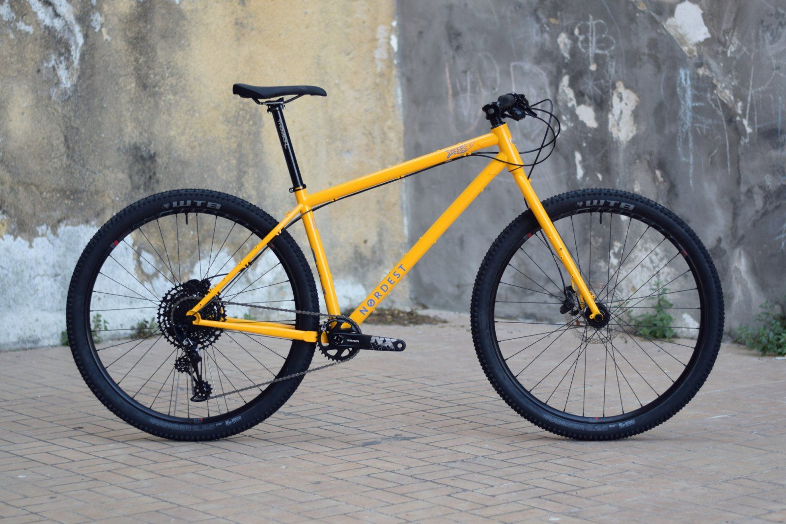

Boah ich bin echt kurz davor das Sardinha 2 Kit zu bestellen ?
Hat jemand das Bike schonmal gefahren und hat einen Vergleich zu ähnlichen Rädern von Firmen wie Bombtrack, Surly, etc.? Ich bin kein großer Geo-Zahlen-Vergleicher und habe keine Möglichkeit, das Rad hier probezufahren. Finde aber es sieht einfach megacool aus und ist so in etwa genau das, was ich suche (ein Rad für Bikepacking und Trail aus Stahl mit Platz für dicke Reifen).

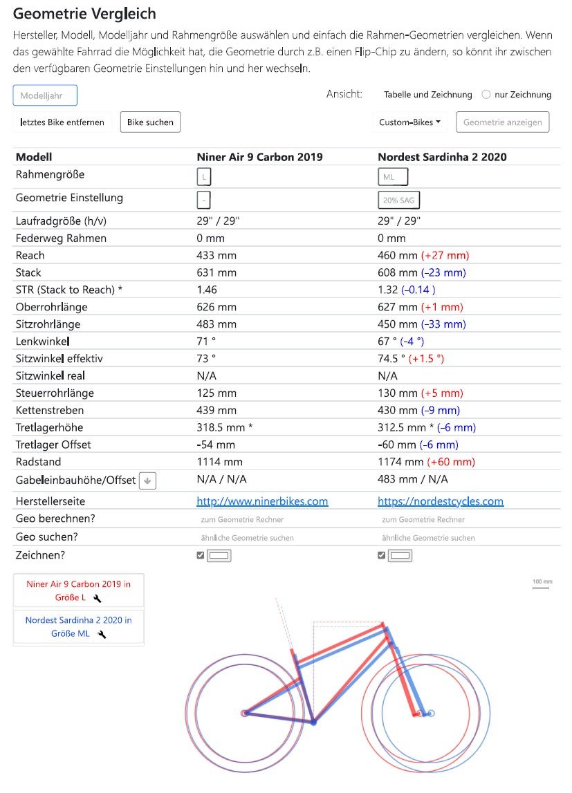

Um die Sitzlänge zu vergleichen musst du die horizontale/virtuelle Oberrohrlänge Vergleichen. Sitzwinkel und natürlich vorbaulänge spielen auch eine Rolle.Interpretiere ich die Geometriedaten richtig oder bin ich da falsch unterwegs?
Und der Sitzwinkel? Wie lang ist der Vorbau denn? Kannst du mal die Geo von deinem Bike hier einstellen?@KnauerinhoFox die OR Länge ist bis auf 1mm gleich. Vorbau würde ich den verwenden, den ich jetzt auch habe, da ändert sich also nix.
Moin,Hier mal das Ergebnis des Geometrievergleichs. Pedro weißt darauf hin, dass seine Angaben mit 20% SAG gemacht sind, die beim Niner sind ohne (hatte ihn auch mal kontaktiert)
Weil auf dem Screenshot ein wenig Farbe fehlt...
