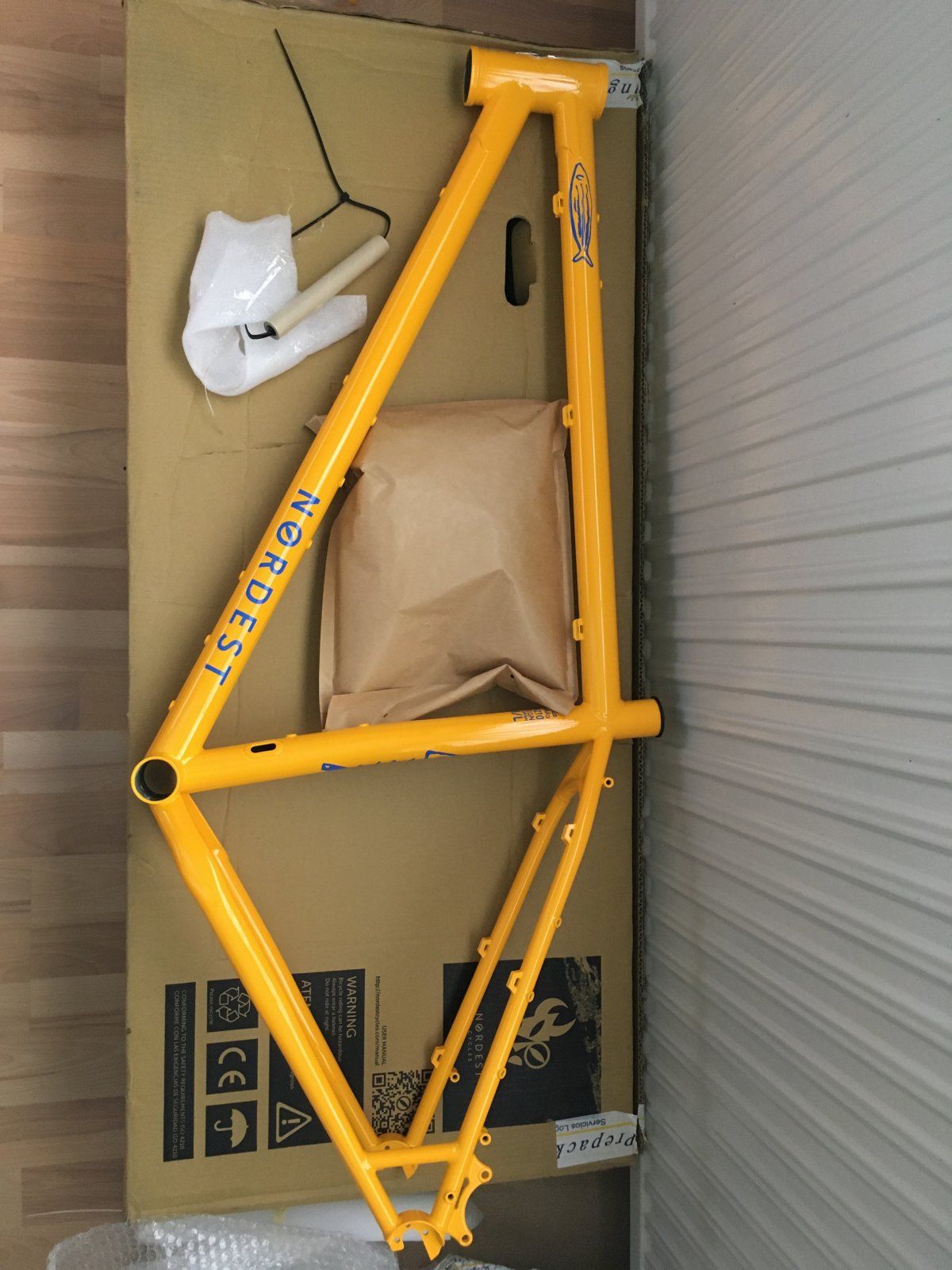

Der Rahmen kam pünktlich an. Hatte mit Schrauben vor dem Urlaub so lang zu schaffen, dass ich nicht zum Posten kam.Kam das gute Teil wirklich schon an?
Mein ML Sardinha ist da. Der Rahmen wiegt absolut nackt ohne ein Anbauteil genau 2800g.

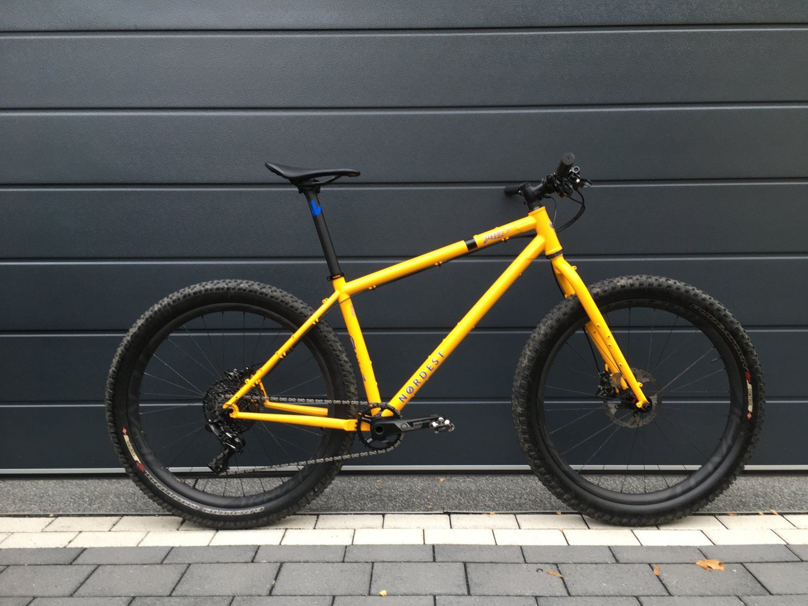

. (Hoffe, dass geht in Ordnung @michi, auch mit den blauen SchaltzughüllenUnd wie fährt sich das so?so langsam ist mein Aufbau fertig.... die ersten 150km sind auch schon drauf
29 Zoll x 2.6 hatte ich mit einem Vittoria Reifen auch schon mal angehalten, allerdings wird das hinten ganz schön knapp am Sitzrohr...
