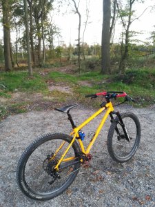

Für mich ist das Sardinha eher die eierlegende Wollmilchsau und auf jeden Fall auch für die Isartrails geeignet. War Dienstag wieder dort unterwegs....
Bild vom Tag danach
