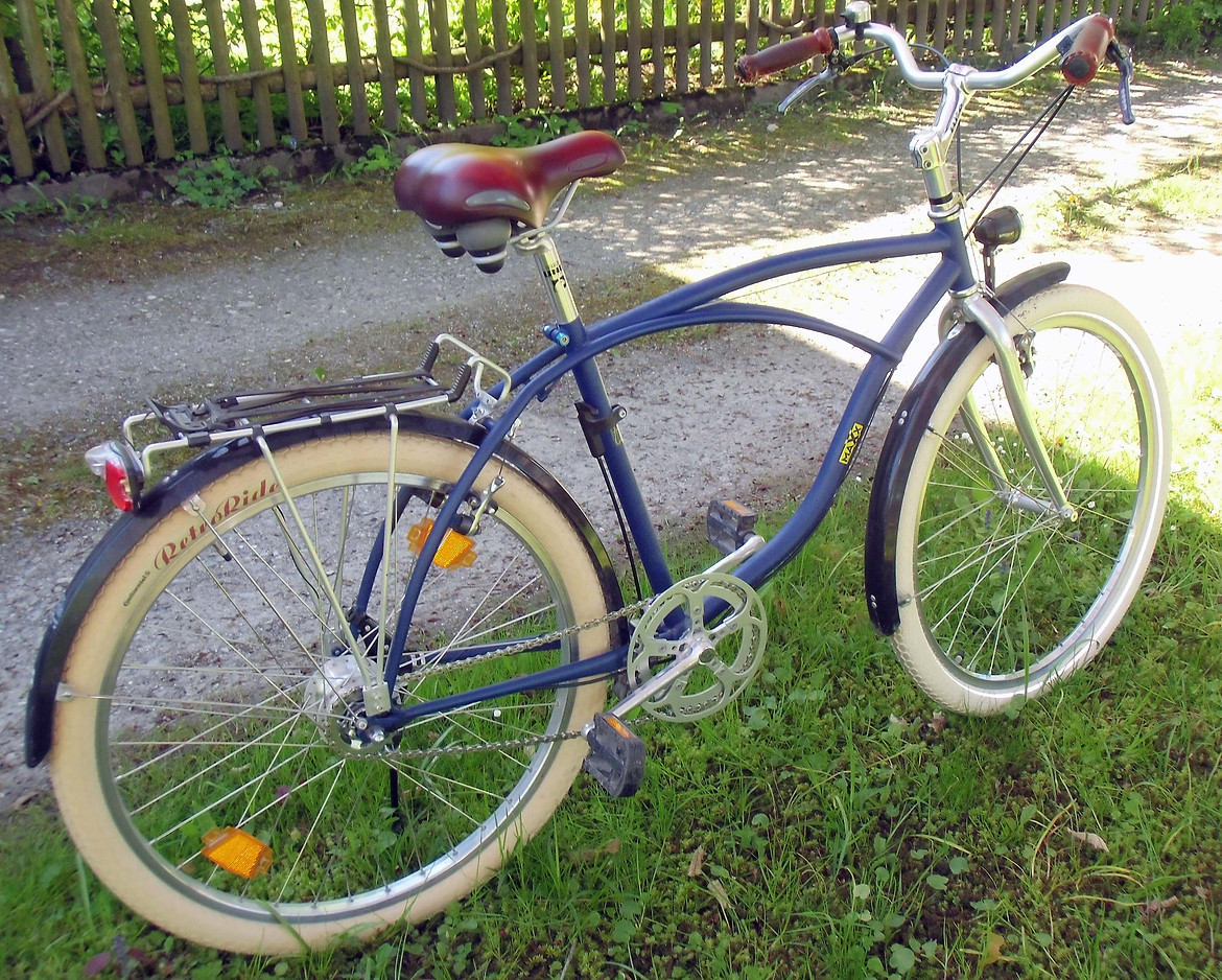

Mach das mal. Ich hatte mit meinen Semisliks von Schwalbe und Maxxis bisher keinerlei Probleme, die liesen sich alle ohne Werkzeug montieren. Und sogar ein Conti war von Anfang an gut: ;)
Von der Wiederauflage des Panaracer Dart und Smoke liesen sich bei mir bisher 2 Paar auch sehr gut montieren, allerdings waren die schon deutlich zäher über das Felgenhorn zu hebeln.
