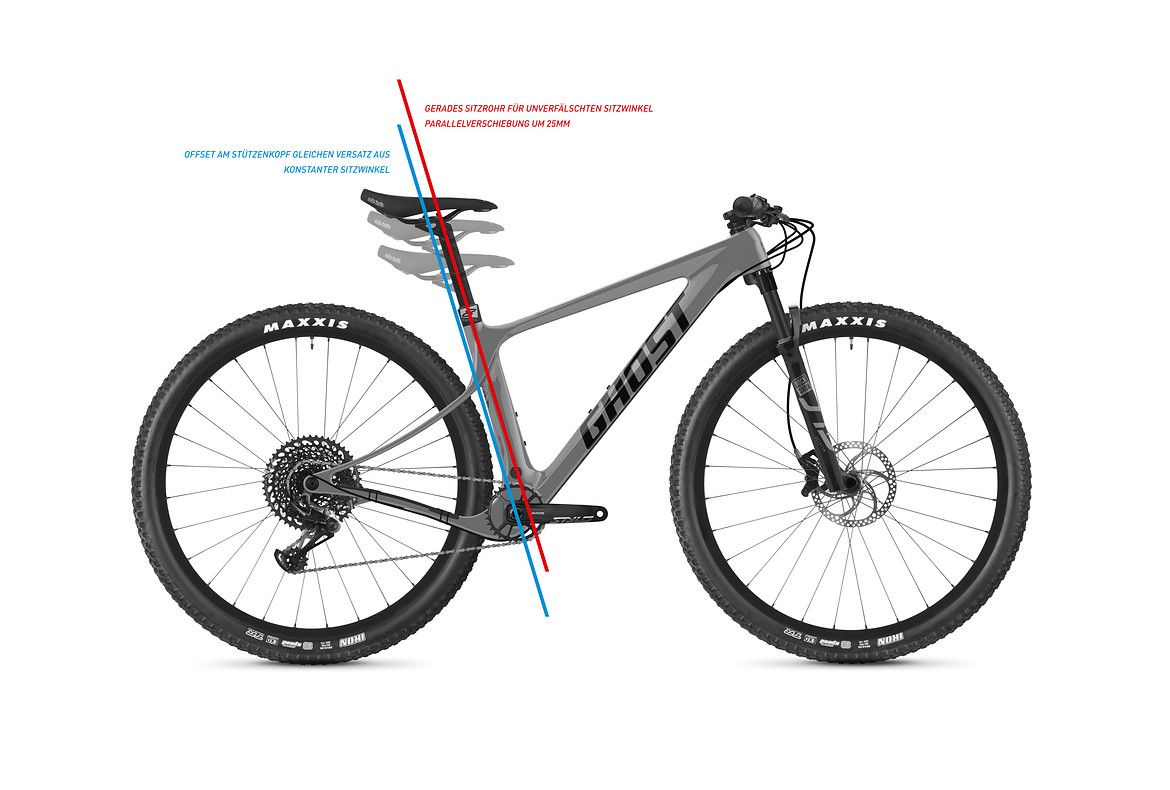

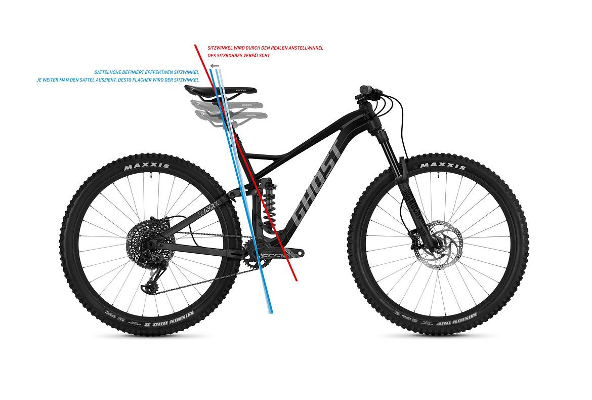

Bisserl aufpassen beim Lector SF! Das Sattelrohr hat 25mm Offset. Deswegen der Offset am Sattel. Am Ende ist der wieder auf Null. Wurde hier im Forum mal schön von einem Ghostler erläutert mit folgenden Bildern.
Ist gut wahrscheinlich, dass sowas auch bei anderen SF-Modellen gemacht wird.
Bisserl aufpassen beim Lector SF! Das Sattelrohr hat 3cm Offset. Deswegen der Offset am Sattel. Am Ende ist der wieder auf Null. Wurde hier im Forum mal schön von einem Ghostler erläutert mit folgenden Bildern.
Stimmt schon bez. virtuellem Sitzrohrwinkel stimmt das , aber das ändert imho doch nichts daran, dass die Oberrohrlänge ab der roten Linie (Mitte Sitzrohr/Sattelstütze) gemessen wird, Ghost aber das Maß der blauen Linie (also inkl. Offset) als Oberrohrlänge angibt, oder doch?
die oberrohrlänge und der sitzwinkel sind dort nämlich aus zeichnerischer sicht nicht richtig angegeben.
Das Sattelrohr ist parallel um 25mm verschoben um Platz für den Hinterreifen zu machen. Der Winkel des Sattelrohrs ist also nicht betroffen und der effektive Sitzwinkel erst, wenn man eine Sattelstütze ohne Offset verbaut. Oberrohrlänge wird vermutlich bis zur Mitte Sattelstütze gemessen. Müsste man vielleicht mal bei Ghost anfragen.
edit: Es sind 25mm Parallelverschiebung.
