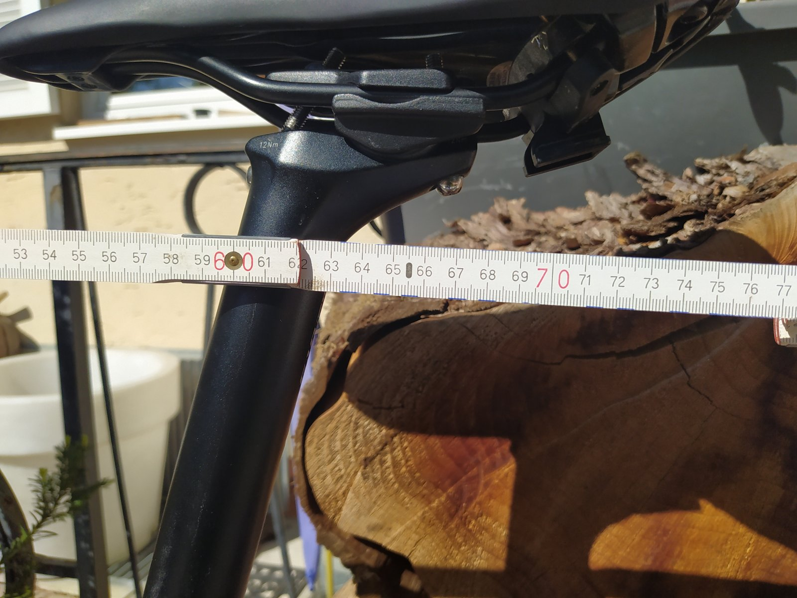

Da weiß ich jetzt auch nicht mehr als Du. Tatsächlich mit einem Maßband messbar wäre das so. Es könnte aber durchaus sein, dass hier aus irgend einem Grund die virtuelle Sattelstützenlinie genannt wird. Wie ist es denn beim Nirvana?
Nicht aufgepasst Herr McDreck?😉...hatten wir ja gestern hier schon ausführlich inkl. Bild 🙄, weil´s ne neue Seite ist gerne aber nochmal😇:
Nirvan in L wird angegeben mit 645mm Oberrohrlänge, laut Geozeichnung angegeben (wie "normiert") horizontal Mitte Sattelrohr. Tatsächlich gemessen hab ich aber 615mm.
Sprich 645mm ist inkl. Offset von 30mm der Sattelstütze:
