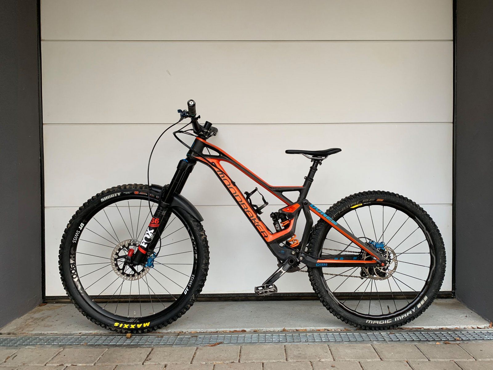

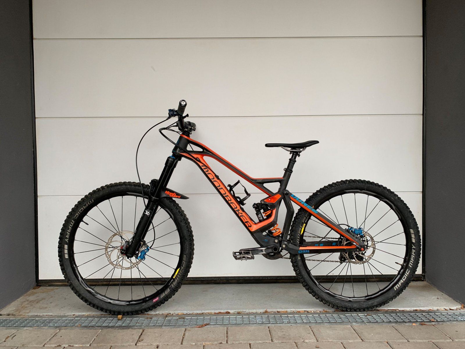

So, jetzt kam vor einigen Wochen mein 29er Bike und ich konnte ein Mullet bauen.
Das Tretlager wandert um ca. 1,5 cm nach oben - 27,5 mit 170mm Gabel / 29 mit 160mm Gabel + 2,5 Shorty
