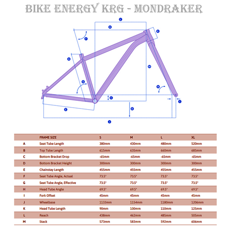

  9. Schönen guten Abend zusammen. Nachdem ich ja beim Lenker ins Land der Vermutungen abtauchen musste, möchte ich hier auch eine/mehrere ähnliche Frage stellen:
    -kann mir jemand die Sitzrohrlänge der XL-Variante nennen? Leider hat Mondraker den Panzer von der Homepage genommen und ich finde nirgendwo die Geometrien. Ich tippe ja auf nen 21"er Rahmen.
    -ich bin 2,03m groß, Schrittlänge 95/96... Meint Ihr (rein von den Werten ausgehende), dass der XL-Panzer passen würde oder sollte ich mich direkt nach was anderem umsehen. Da bleibt ja dann nur noch Surly Pugsley oder Pug Ops und der Mobster mit ner 56er RH.

    20 Sekunden gegoogelt und schon die erste Frage beantwortet:
    [​IMG]
    Gibt ansonsten auch ne Menge anderer großer Fatbikes - mir fällt dabei nach wie vor das Huradax ein, aber auch Fatboy, Farley & Co gibt es in XL... Und die sind auch eher schwer an den Mann zu bringen!
  11. @hw_doc@hw_doc : Vielen Dank. Ich hab das nicht aus Faulheit gefragt. Gestern hab ich die Tabelle ums Verrecken nicht gefunden. Dass es anders Fatties in XL ist mir durchaus bewusst. Allerdings ist das auch einfach eine Preisfrage.
    Sitzhöhe (Mitte Tretlager bis Satteloberkante) habe ich normal 85cm. D.h. mit dem 52er oder 53 Seattube wird das bei mir schon knapp. Ich schaue halt nach mind. RH 56. Und da gibt es nicht mehr viel. Ich bin halt auch nicht bereit 1500€ auszugeben. Für das Mondraker hab ich dagegen ein unmoralisches Angebot vorliegen.

    Ich habe genau zehn Zentimeter weniger Schrittlänge und komme (bei anderen Bikes) in der Regel sehr gut mit einem 43er Sitzrohr klar.
    Wie das beim Panzer wäre, kann ich nur vermuten - ein @cherokee190@cherokee190 fährt (fuhr) sogar einen S-Rahmen, wo sonst M angebracht sind, siehe oben. Deutet darauf hin, dass das sehr lange Oberrohr halt kompensiert werden will und anders herum: Dass das XL bei Dir funktionieren könnte. Großes ABER: Wenn der Gabelschaft nicht zu sehr beschnitten wurde und Du eine Stütze mit langem Auszug nutzt...
    Vielleicht hilft Dir diese Übersicht:
    http://sp00n.net/bike/seatposts/
    Je weiter Du dich aber oberhalb von 100 kg befindest, umso kritischer würde ich den großen Auszug sehen.
    Wenn Du aber am Ende eine 400-Euro-Stütze brauchst, um das Panzer für dich vielleicht passend zu bekommen, könnten die 1.500 Euro auch so schnell fallen!
