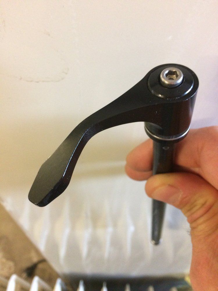

Bitte helft mir nochmal ganz dringend, mmein Mondraker Panzer R 2016 soll eine X-12 Steckachse haben. Ich sehe den Unterschied zur normalen Steckachse noch nicht richtig. Eigentlich wollte ich eine bessere Steckachse mit Schnellspanner, an meiner habe ich schon den Hebel verbogen, mir ist eine Steckachse mit Inbus und Drehmoment lieber. Welche Steckachse kann ich mir kaufen passt die Syntace X-12 ; X-12 dachte ich gibt es ´nur von Syntace aber weder auf der Achse, noch an den Ausfallenden finde ich irgend einen Hinweis.
Passt diese Achse ? https://r2-bike.com/SYNTACE-Steckachse-X-12-197-mm
Oder was kann ich sonst nehmen???Anhang anzeigen 628873
Hi,
das Gewinde der Syntace X12 ist Feingewinde (M12x1mm).
Passt somit nicht ohne die entsprechende Gegenmutter.
Das Gewinde der originalen Mondraker Steckachse ist M12x1,25.
Was an deiner Steckachse stört dich denn, ausser das der Hebel verbogen ist ?
