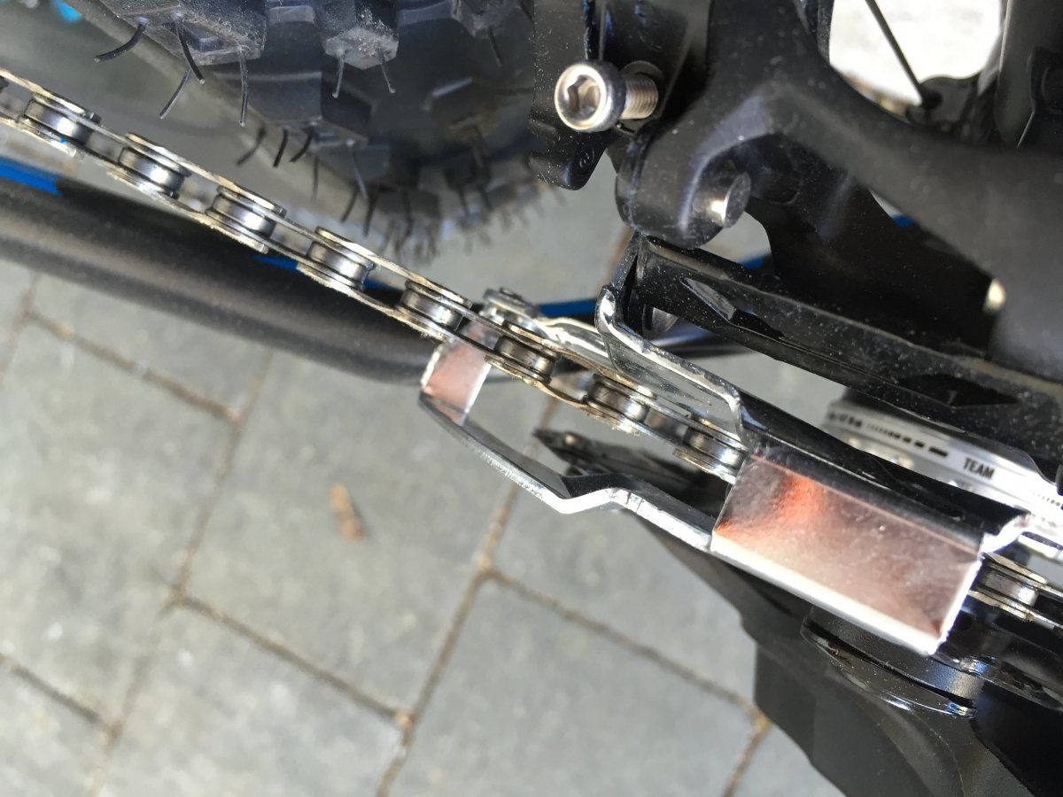

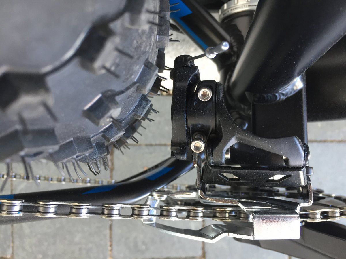

Wenn du dir den Panzer nochmals vor Ort ansiehst, achte mal auf den Abstand Umwerfer zum Hinterrad. War jedenfalls an dem von mir besichtigten Panzer eindeutig zu gering.
Ist schon recht eng an dem Umwerfer höchstens 5mm bis zu den Stollen. Aber breitere Reifen dürften wohl reinpassen. Die Kenda sind 112mm breit. Bei dem Kettenblatt mache ich nachher mal ein paar Bilder. Aber ich schaffe es nicht bei meiner Trittfrequenz auf der geraden im letzten Gang zu fahren. Zumindest nicht sehr lange...die Massen sind zu heftig. Vielleicht mit dem JJ-Reifen nächses Jahr :-()

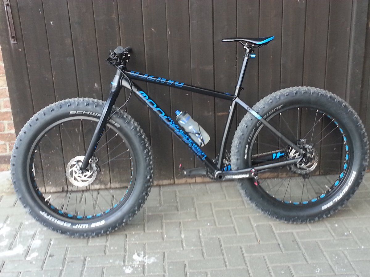

Hallöchen.
Mal ne kleine Erfahrung im Vergleich Panzer gegen Wendigo.
Also ich bin echt überrascht wie leicht das Wendigo rollt.
Ob das nur an den Salsa-Naben liegt oder auch der Reifen "rollwilliger" ist kann ich auf die Schnelle nicht sagen.
Auch die Geometrie und vorallem die Kräfte am Lenker sind völlig was Anderes.
Für meinen Geschmack ist hier der Panzer eindeutig im Vorteil.
(Nur meine persönliche Meinung)
Der "Auffalleffekt" ist jedoch bei beiden gleich groß würde ich sagen. :D
