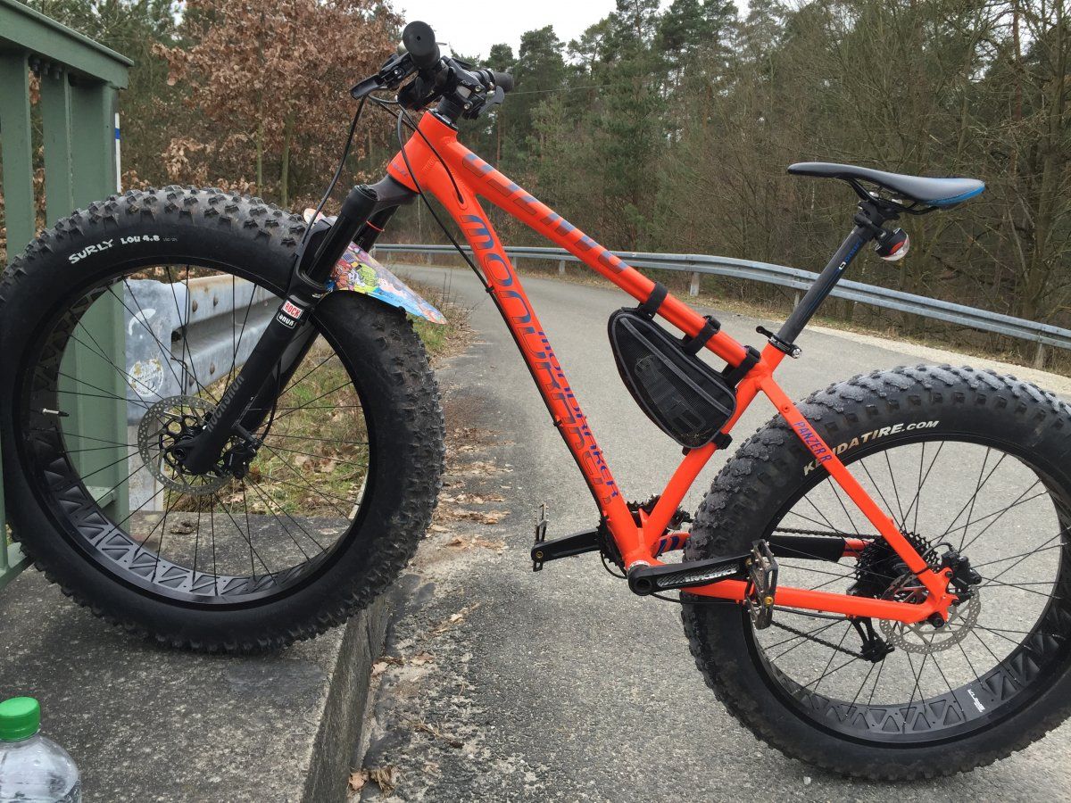

Servus, hier nochmal mein Panzer in der Endversion (13,25 kg fahrfertig)
Gegenüber dem Auslieferungszustand habe ich folgendes geändert:
Selle Italia SLR TT, Surly Ultraleicht Schläuche, Easton EC70 Carbon Lenker, SRAM 11-fach Kassette, XD-Freilauf, ODI Ruffian Griffe,
MG-TI-Pedale, Hope Lenkerendstopfen, Gabelschaft gekürzt,
HR-Reifen gegen einen zweiten Juggernaut Pro ersetzt (Danke an Alexander von fatbike24!)
In meiner Galerie sind die Bilder in Orginalgröße drin.
