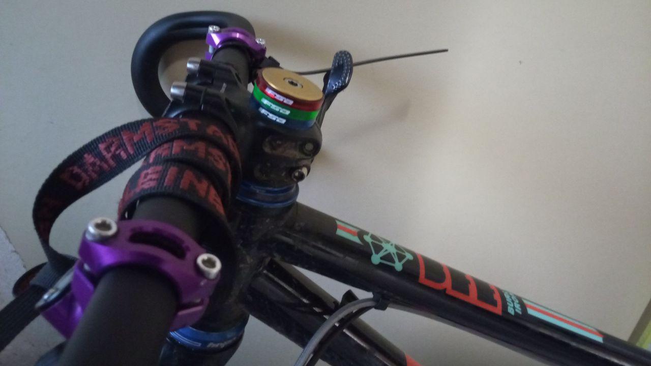

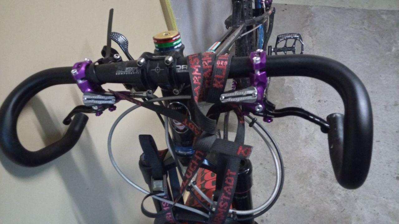

... und dann auch nochmal einem kurzen (schlampigen) Praxistest unterzogen. Natürlich in meinem Fall mit Augenmerk auf einen Dropbar, weil der für mich im Lastenheft stand. Auch das nochmal vorgekramt:
Sorry für die Abwesenheit, war mal kurz was testen :D
Da die Bremsen nicht vernünftig an den Lenker zu montieren sind, bzw. nicht in die Drops, gingen natürlich nur ein paar Kurven auf dem flachen Asphalt vorm Haus und ein wenig Tackstand bergauf mit Kettenzug. Um es vernünftig im Gelände testen zu können wäre ein größerer Umbau nötig.
Die Federgabel (Lyrik 650B 170mm, 37mm Offset) hab ich mittels der Spanngurte von Bockhart aufgepumpt 0 Sag schrittweise runtergespannt bis fast der gesamte Federweg aufgebraucht war, nach jedem Abspannen den resultierenden Axle-to-Crown-Wert gemessen
Lenker ist ein alter Scott/Ritchey irgendwas ohne Flare mit 44cm Breite und ca 80mm Reach. Vorbau ein 30er Megaforce.
Jetzt zum interessanteren Teil, dem Lenkverhalten, alles bezüglich Griff vorne in den Drops:
Auf vollem Federweg ohne Sag wie zu erwarten kaum lenkbar, es klappt mit dem kleinen Lenker einfach ein und man braucht sehr viel Kraft es zu halten. Geradeausfahren problematisch sogar ein Schlagloch im Asphalt reicht um derb Zug auf den Lenker zu bringen den man kaum halten kann. Trackstand mit fast geradem Vorderrad quasi unmöglich.

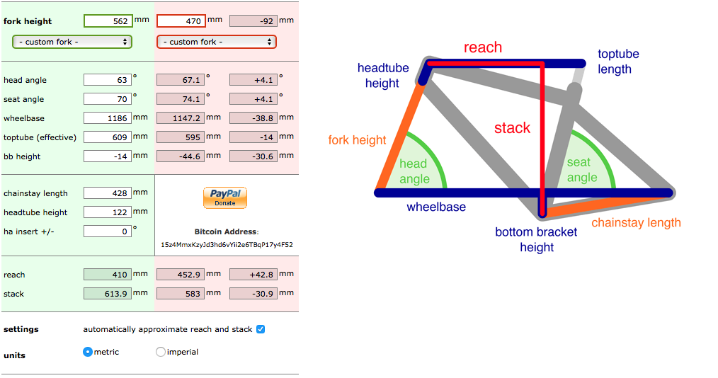

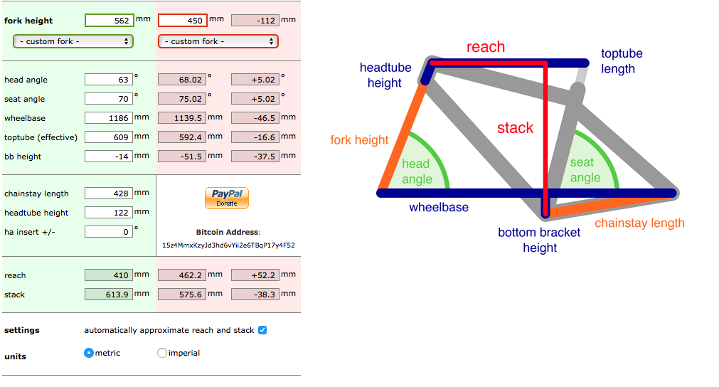

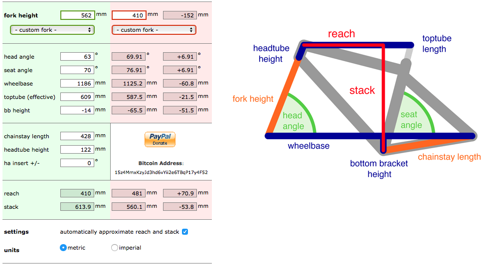

Nun noch ein paar Geotabellen. Links jeweils die Geo mit voll ausgefahrener Gabel, rechts mit der abgespannten Gabel.
da ist es noch nicht ganz gut aber langsam brauchbar:
Sweetspot?
zu nervös

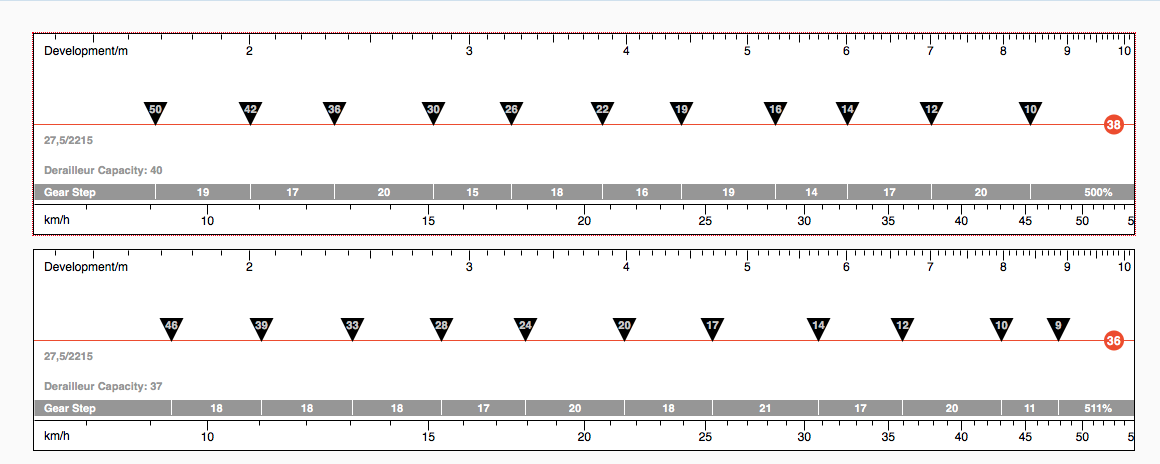

Dazu ergänzend das:
36er Kettenblatt (das an dem Solaris sogar offiziell noch dran geht) mit 9-46er Kassette ergibt sogar mehr Bandbreite und einen etwas härteren Gang als 38er Kettenblatt mit 10-50er Kassette ;)
Schaut doch eigentlich ganz ok aus, die Übersetzung? Ich hab jedenfalls ein 36er KB schon da liegen für mein Monster, weil ich gemerkt habe, dass ich sogar für längere Straßenstücke das 38er nicht brauche zusammen mit dem 9er Ritzel an der Kassette, auch wenn ich Tempo machen möchte. Mit 10-xx Sram Kassette sah das noch anders aus, da hätte ich kein 36er KB gewollt. Das E-Thirteen TRS+ Ding ist schon fein :)
