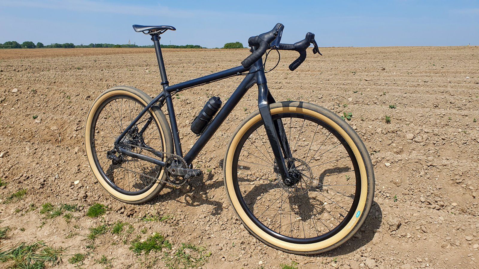

guck mal, ist mein derzeitiges hauptrad
was meinst du was das ist :bier:
ich war sogar vorhin schiebulieren. das gute ist die megalange carbonstütze ...
wollte mir egtl ein vpace tmx oder ein veloheld iconx als jobrad zulegen. die haben natürlich nicht so nen sattelstützenauszug
wahrscheinlich bleibe ich einfach bei dem alten geliebten rübenroder ...
Sicher, dass das ein Beachracer-Rahmen ist?
Die haben seit 2015 kein Gusset am Unterrohr zum Steuerrohr und die Zugverlegung verlief bis 2017 auf dem Oberrohr, ab 2018 unter dem Unterrohr.
Außerdem fällt das OR zum Sitzrohr nicht so stark ab, wie auf Deinem Foddo.
war damit auch schon mal im pfälzer wald, aber da gab es zu viel bildstörungen beim fahren
für hier am flachen niederrhein ist der genau richtig, schotter, trails und asphalt
und wie gesagt, lange carbonstütze und genug reifenfreiheit für den strand
hat auch befestigungslöcher für gepäckträger. der tubus vega würde passen
