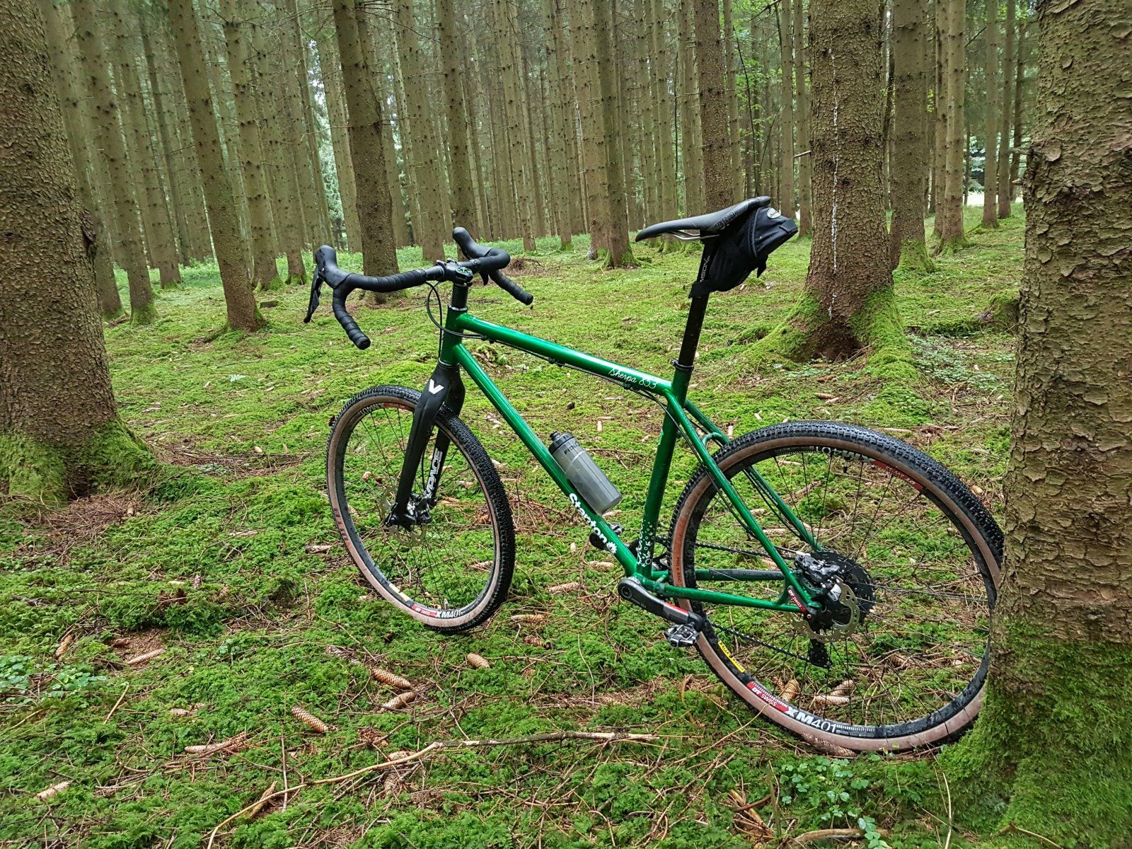

Wie groß bist Du denn? Warum bist Du der Meinung, das sei zu kurz?Der Rahmen hat einen Reach von ca. 440 und ist mir damit zu kurz.
.  Den Winter hatte ich eine Radiusfraktur und hab mir für Zwift einen Aero Aufsatz drauf gemacht. Ja geht will ich aber draussen nicht fahren.Längerer Vorbau? Wäre zumindest sehr einfach und kostengünstig umzusetzen.Mit schmalem Lenker (auf dem Bild ein 600er Syntace) ist es mir zu kurz.
Das alte Böser-Cop-guter-Cop-Spiel.Warum versucht ihr ihm direkt auszureden, es einfach mal zu versuchen?
https://www.mtb-news.de/forum/t/gravel-lenker-thread.888161/
alternative Lenker: die Ritchey Gravel Lenker (Ergomax, Venturemax, Butano) oder Salsa (Cowchipper, Woodchipper, Cowbell) sind auch immer recht beliebt. Einfach aus dem Bauch raus für einen entscheiden den du interessant findest und erst mal das günstige Alumodell davon nehmen.
ritchey butano ist der nachfolger vom evomax. den fahre ich am stadtrad in 46. leider macht ritchey keine 48, ausser bei dem mit den hubbeln... venturemax xlder ritchey butano comp bspw hat nicht so einen tiefen drop (unterlenker) und gibts günstig für 30/40€, fiel mir gerade noch ein
@Tomz wenn dir 600mm lenkerbreite zu schmal sind, dadurch der rahmen zu klein scheint, wird es mit krummbügel eher besser. da kommen auf den griffen ja locker 15 cm reach dazu

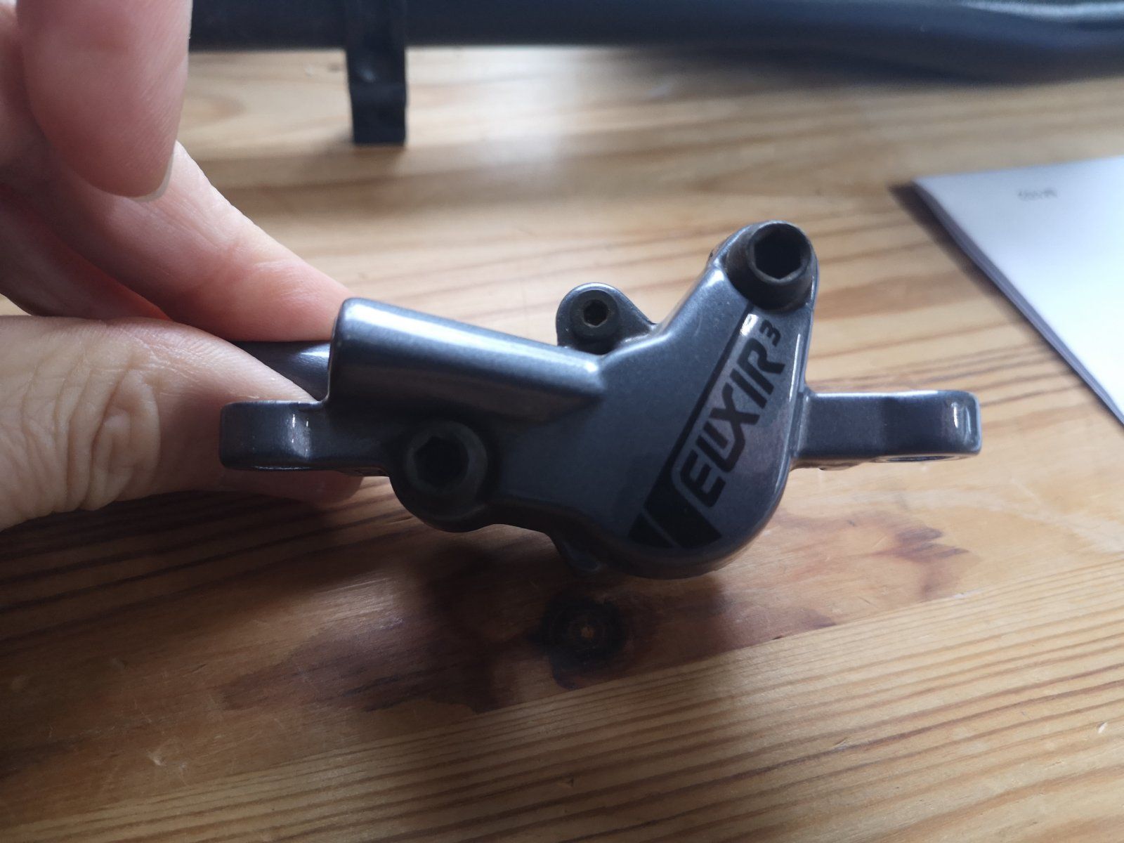

Rein theoretisch kannst du sogar eine Guide mit Sram-STIs verheiraten. Ggf. ist etwas Vorsicht bei den Leitungen geboten (Shimano verwendet andere bei hochwertigen Gruppen), aber eigentlich geht fast alles.Anhang anzeigen 1160722würde so was an einem SRAM STI funktionieren? Finde da nicht im Netz dazu. Wenn ja wäre das auch eine Möglichkeit.
