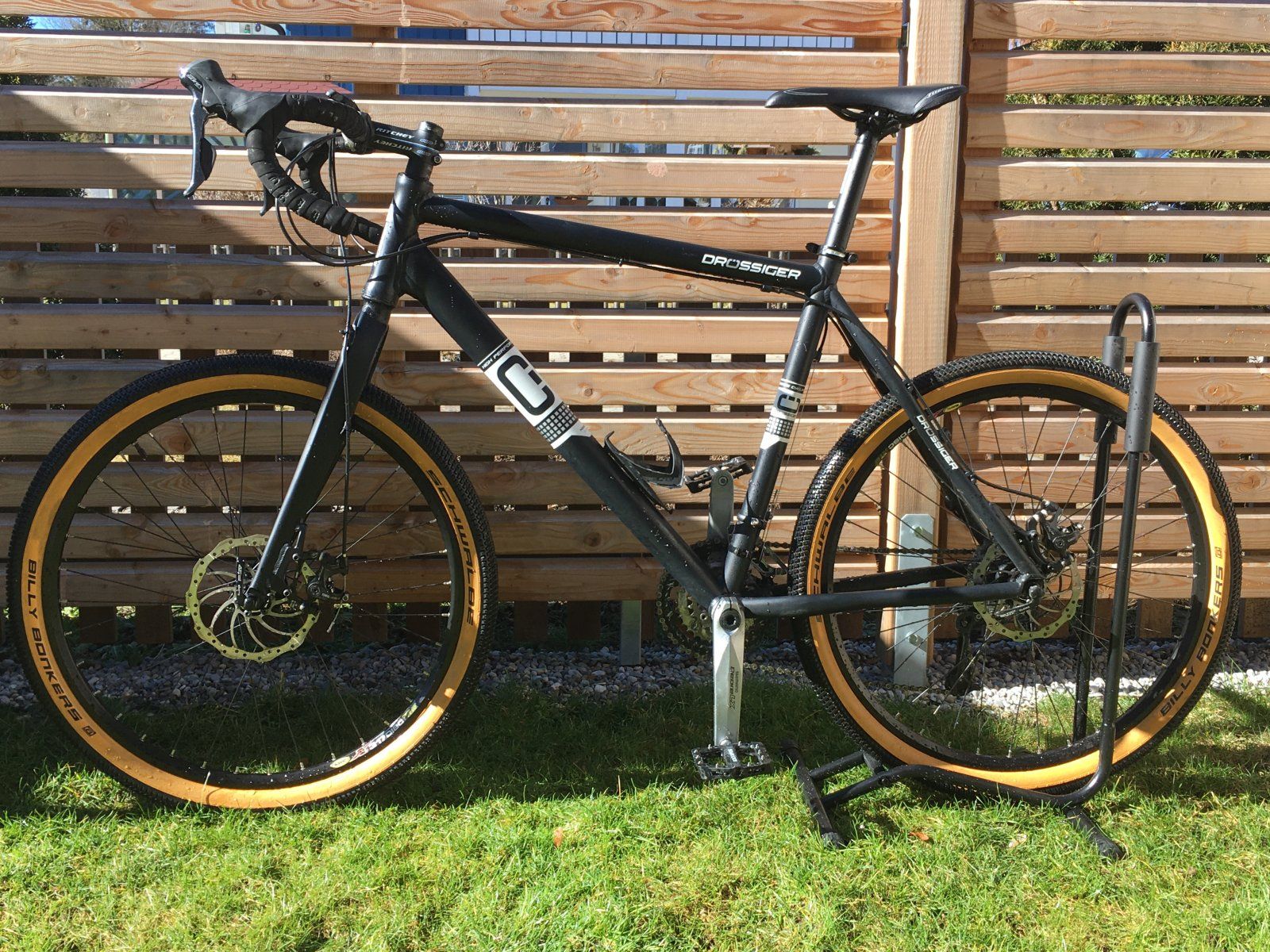

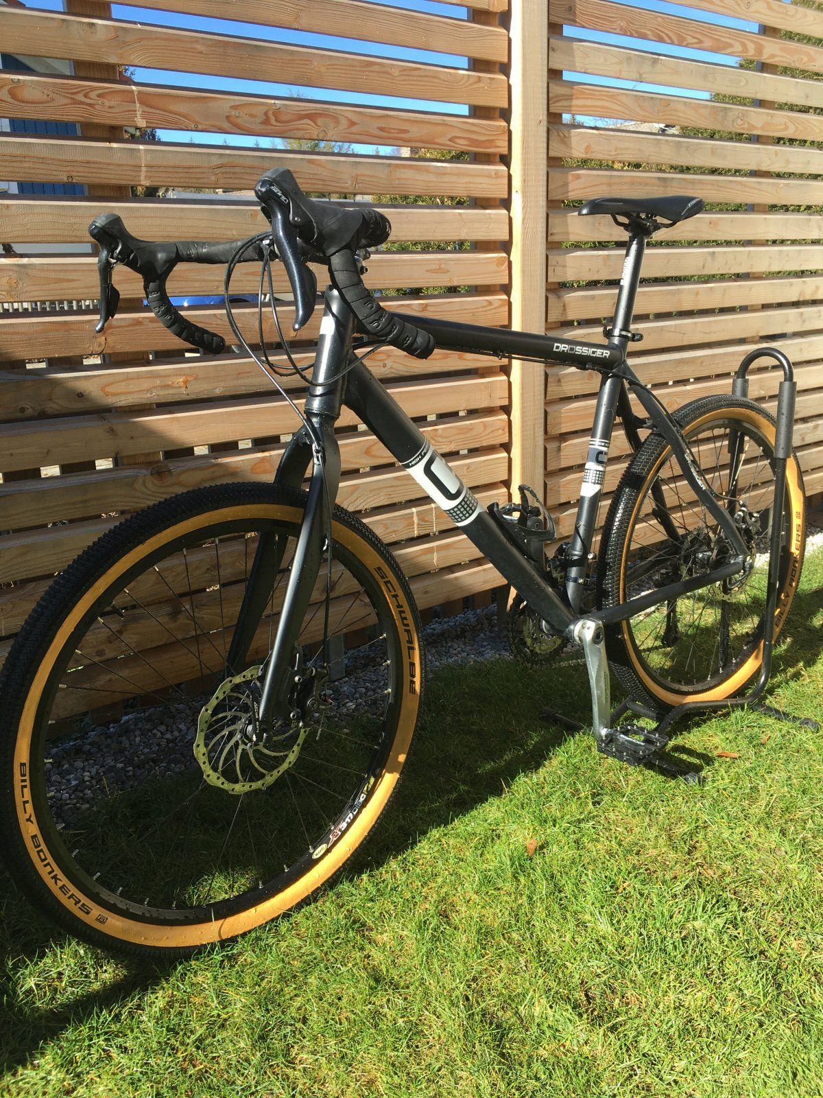

Mein Monstergravel-Projekt ist der Umbau eines kurzen 26er MTB Rahmen auf 27.5 LRS mit WTB Resolute in 42mm. Die Gabel ist eine Chinacarbon. Lenkzentrale besteht aus kurzem, steilen Vorbau mit Ritchey Beacon in 440mm. Die älteren Ultegra STI werden mit 9fach XT Antrieb gepaart.
Ich bin Mal gespannt, ob sich das fahren lässt.
Stand derzeit:
aHR0cHM6Ly9mc3RhdGljMS5tdGItbmV3cy5kZS92My8yNS8yNTQ0LzI1NDQzODMta3RsdGtpYjI5bHU2LTIwMjEwMjE2XzIwMzIwMy1vcmlnaW5hbC5qcGc.jpg
Ganz sicher sogar. Steht doch gut da, der Bock! :daumen:

Wie lang ist da das "rider compartment", also von Sattelmitte bis in die Griffe, und wie groß bist Du? Ist der Sattel auf der Fahrhöhe? Passt Dir das, oder fühlst Du Dich überstreckt?
Hallo, Details habe ich nicht ausgemessen. Aber am Oberlenker ist es eher komfortabel, würde ich sagen, aber das hängt halt immer davon ab, was man gewohnt ist. Ich fahre halt auch ein sportliches Rennrad und ein normals MTB, da dazwischen liegt es. Ich bin 173cm. Schrittlänge etwa 80cm.
Das Rad wird genau so gefahren wie abgebildet.
