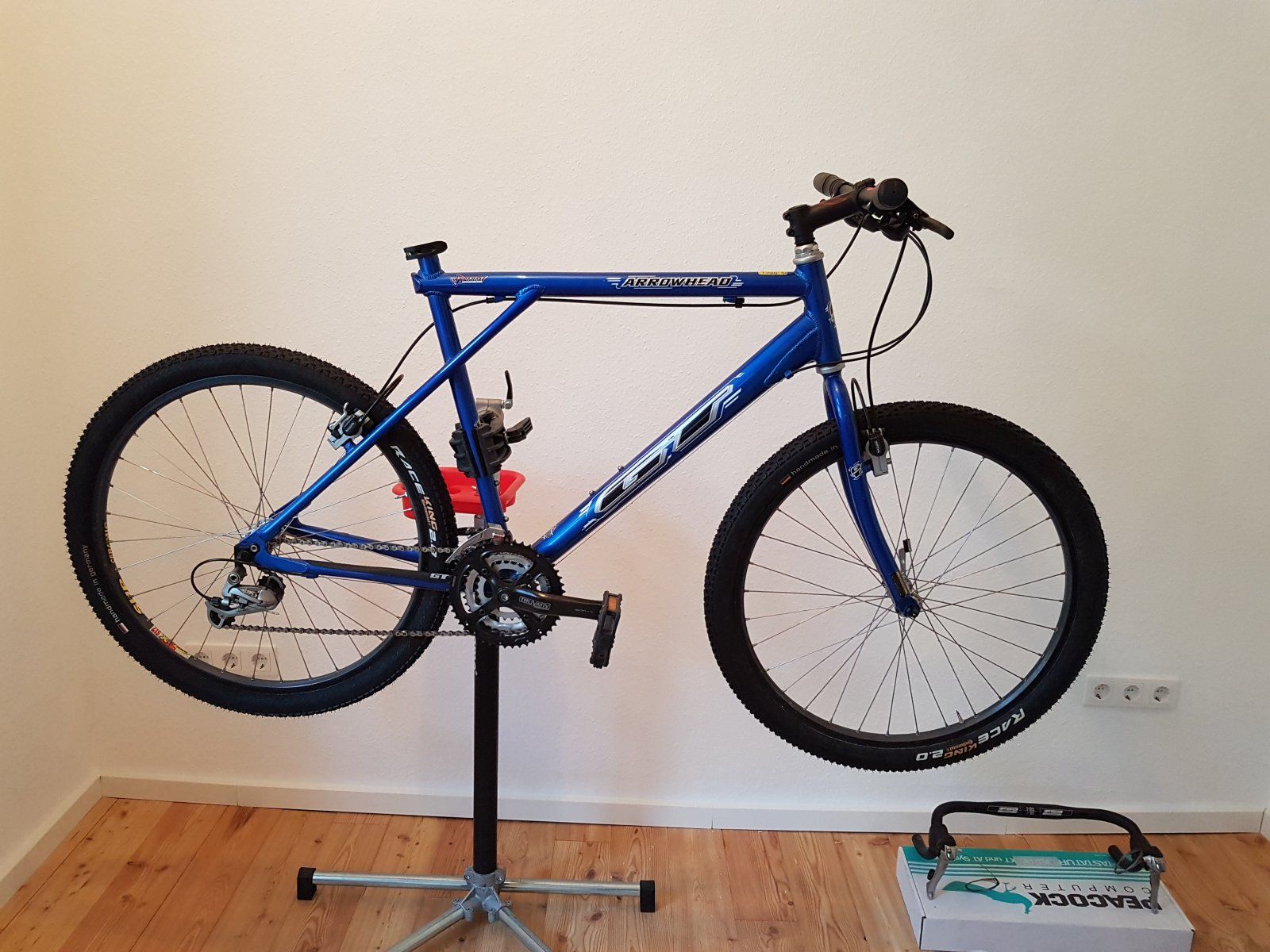

Mein Monstergravel-Projekt ist der Umbau eines kurzen 26er MTB Rahmen auf 27.5 LRS mit WTB Resolute in 42mm. Die Gabel ist eine Chinacarbon. Lenkzentrale besteht aus kurzem, steilen Vorbau mit Ritchey Beacon in 440mm. Die älteren Ultegra STI werden mit 9fach XT Antrieb gepaart.
Ich bin Mal gespannt, ob sich das fahren lässt.
Stand derzeit:
aHR0cHM6Ly9mc3RhdGljMS5tdGItbmV3cy5kZS92My8yNS8yNTQ0LzI1NDQzODMta3RsdGtpYjI5bHU2LTIwMjEwMjE2XzIwMzIwMy1vcmlnaW5hbC5qcGc.jpg
Zitiere mich einfach mal selber.
Das Ziel war ein No-/Superlow-Budget Monstergravel Projekt. Im Fuhrpark stehen Rennrad, Gravelbike, Hardtail in 29 Zoll, ein AM-Fully und ein sportliches Trekkingbike. Also eigentlich alles, nur nichts, was ich auch mal an der Kneipe (klar, grade eh nicht...) stehen lassen kann. Deswegen stand Schönheit nicht an erster Stelle und es sind Teile verbaut, die woanders einfach nicht passen wollten (grünes Lenkerband, bunte Züge, Kombipedale)
Vorhanden eigentlich alles, bis auf Reifen (30€ im Paar, deswegen kein Tubeless - kommt, wenn es sich bewährt), Lenker (40€), Achsadapter (15mm auf 9mm, 12€), Bremsen (40€ im Satz) und Züge (10€). Sogar Zughüllen waren vorhandene Restposten (waren für ein Kinderrad, deswegen hässlich).
Die Bremsen wollte ich unbedingt probieren. Fahre an meinem Gravel die Avid BB7 und bin ordentlich angenervt, weil die Beläge klappern und die Kolben trotz Schmierung oft hängen. Deswegen habe ich diese Billo-China-Amazon semihydraulik Dinger gekauft, einfach zur Probe...
aHR0cHM6Ly9mc3RhdGljMS5tdGItbmV3cy5kZS92My8yNS8yNTQ2LzI1NDY1OTMtNzFoamJoM2c0b3hyLTIwMjEwMjI4XzA5NDI1NS1vcmlnaW5hbC5qcGc.jpg
aHR0cHM6Ly9mc3RhdGljMS5tdGItbmV3cy5kZS92My8yNS8yNTQ2LzI1NDY1OTctbWZpZnN2MnozZ2tjLTIwMjEwMjI4XzA5Mzk1My1vcmlnaW5hbC5qcGc.jpg
Rahmen: Capic Elixir 26 Zoll in 50cm, gab's unter vielen Labels, Standardware um 2005
Gabel: Toseek Carbon in 650b
Laufräder: Giant irgendwas in 650b
Reifen: WTB Resolute in 42mm
STI: Ultegra 6500 9fach
Schaltwerk: XT
Umwerfer: XT
Kurbel: XT, 32/42
Kassette: XT 11-32
Bremsen: Zoom XTech HB100
Lenker: Ritchey Comp Beacon 440mm
Vorbau: 80mm, 35°
Bin bisher in einer Woche zwei 60KM Touren und ein paar kurze Stadtrunden gefahren und es geht ziemlich gut. Die Unterlenkerposition ist am echten Gravel natürlich etwas entspannter, ich hätte aber mit Schlimmeren gerechnet.

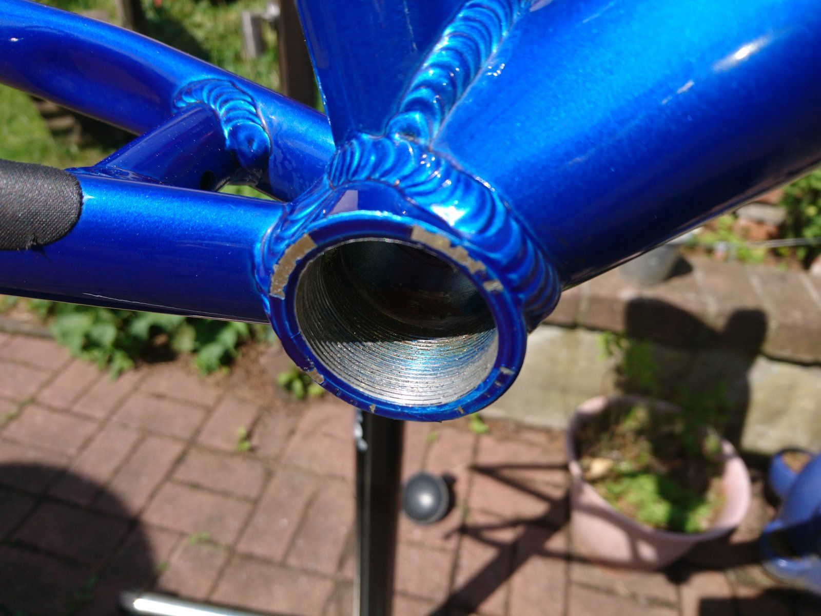

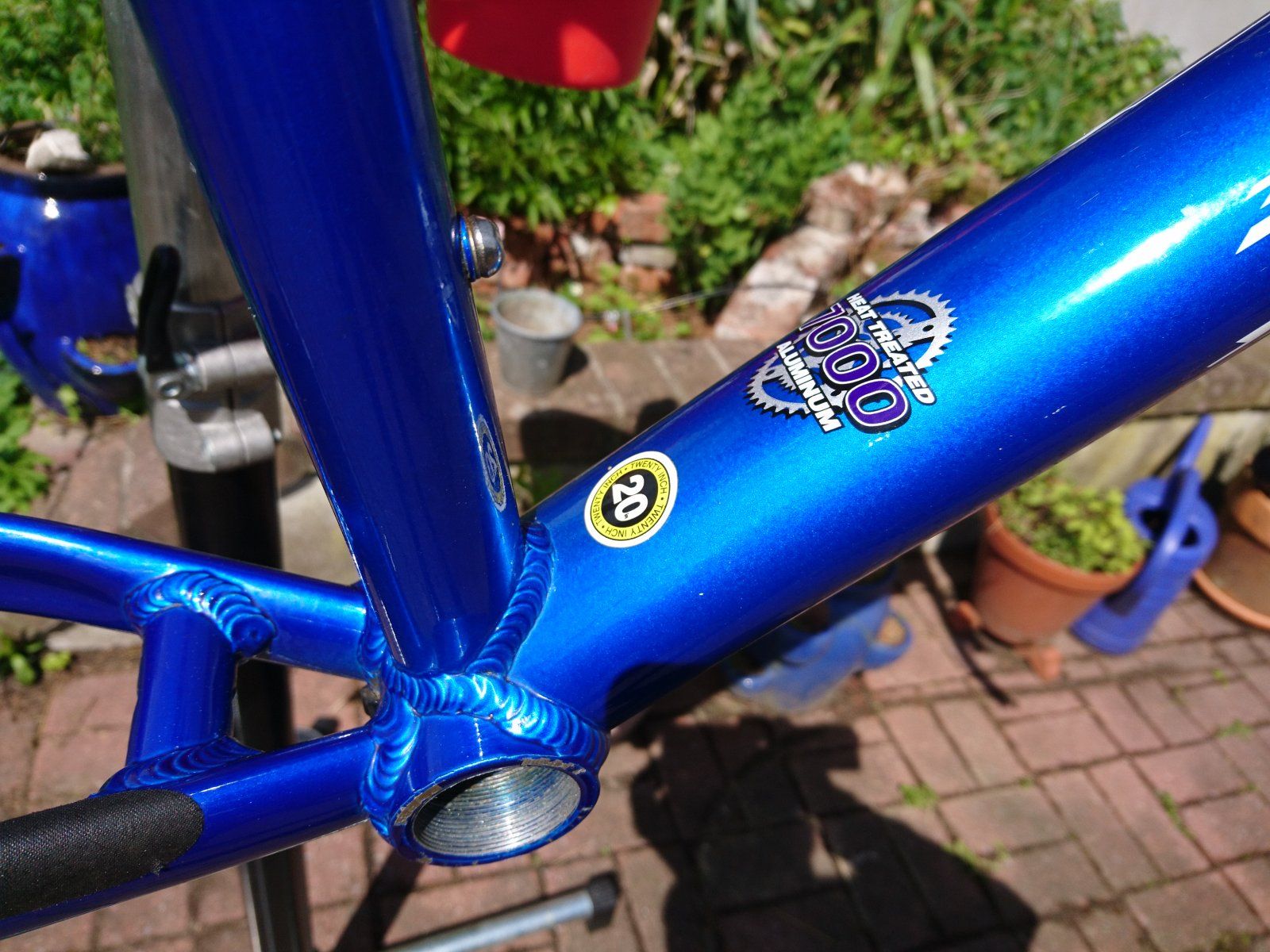

Ich bin etwas weiter.
Einen schönen Laufradsatz habe ich bekommen. Praktisch neu.
Ultegra STI 3x9 hat ein Forenkollege aus dem blauen Forum beigesteuert.
Kurbel, Schaltwerk und Kurbelsatz stammen vom zwischenzeitlichen Aufbau. Das bleibt nicht so.
Die Magura werden auch nicht passen. Rennbremshebel von Magura sind schwer zu finden.
Ach ja, den Dielenboden habe ich gerade neu gelegt. Die Wohnung steht noch etwas leer. Also kann ich den Raum zum Schrauben verwenden (obwohl Frau das nicht so gut findet).
Dass noch niemand den Karton unter dem Lenker kommentiert hat, verwundert mit doch.

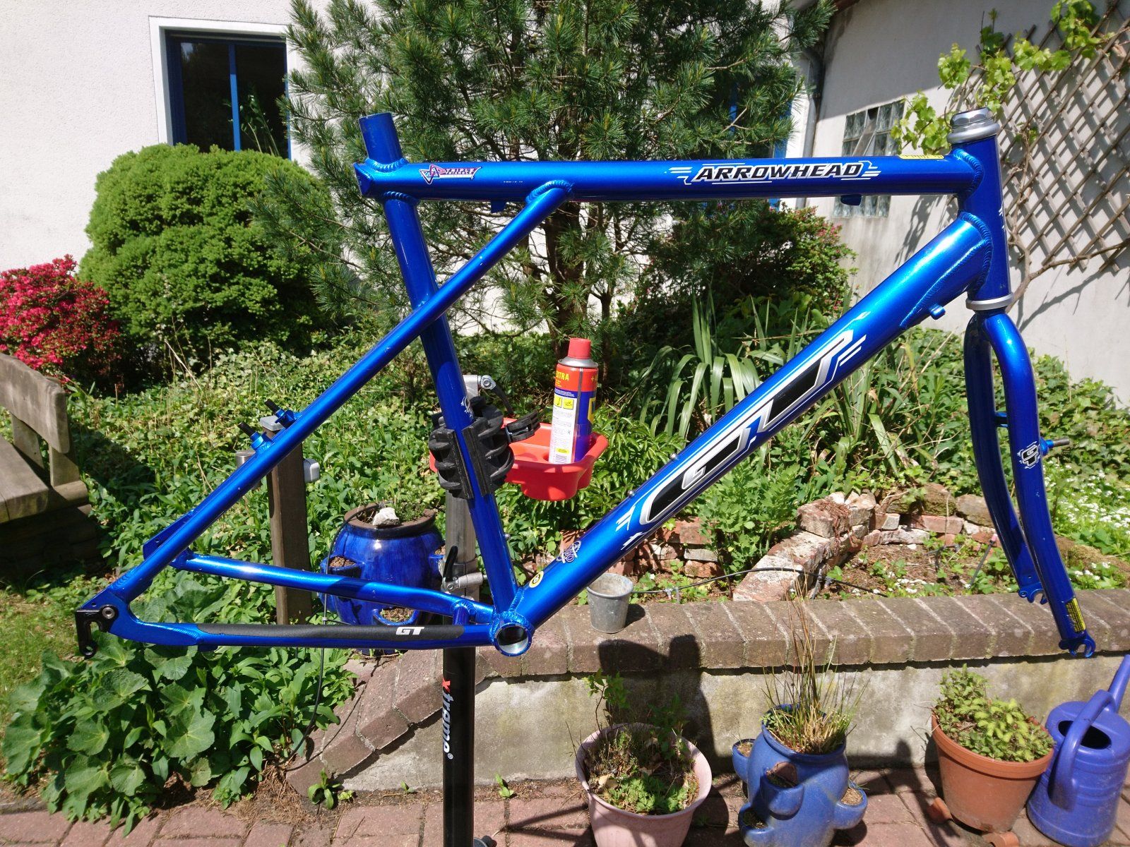

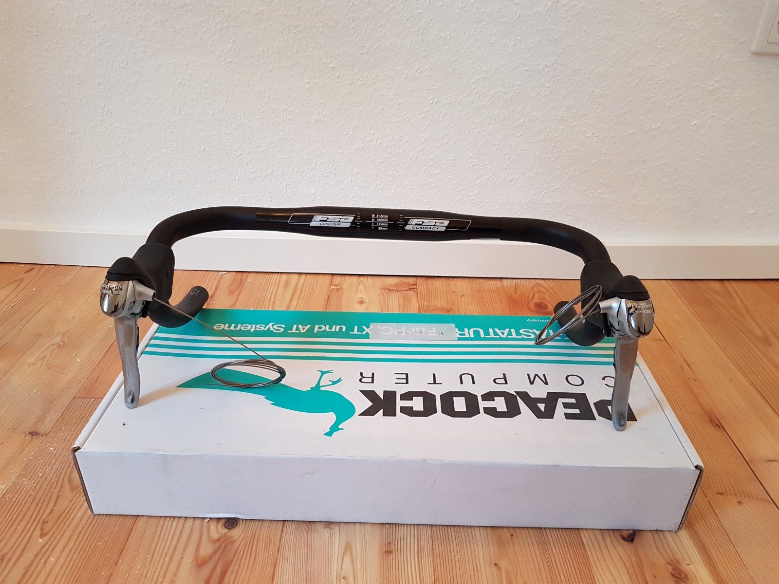

Hey, so sind wir in das Thema Computer eingestiegen. Auf der Tastatur habe ich meine Hausarbeiten getickert. Dazu der Sound des Nadeldruckers...
...und weiter geht's.

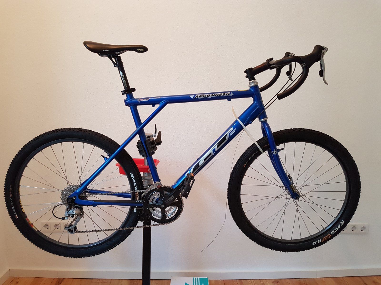

Wie schliesst Du die Bremsen an? Nimmst Du die Extreme Problemsolver für die V-Brakes? Oder nimmst Du Mini-V's?
Ich habe gelesen, daß Road 10sp STI mit 9sp MTB Schaltwerken funzen. Aber mit dem Umwerfer vorne soll es angeblich nicht gehen und man muss einen Road Umwerfer nehmen, womit man Probleme mit der Kettenlinie bekommt. Wie hast du das gemacht?
Da ich ein wenig Erfahrung mit Frankenstein-Schaltungen habe, antworte ich mal.
Shimano 10fach Road STIs harmonieren 100% mit Shimano 9fach Mtb Schaltwerken [edit nach Hinweis von BigJohn: mit Ausnahme von Tiagra 47**]. Das Übersetzungsverhältnis ist gleich. Das ganze schaltet dann natürlich 10 Gänge.
Welche Kurbel man benutzt, hängt vorwiegend am Rahmen, sprich am Freigang für Kurbelarme und Kettenblätter. Bei einem Mtb-Rahmen passt meistens keine Road-Kurbel. Bei @ad_mh schaut es auch nach Mtb-Kurbel aus, wenn ich mich nicht täusche. Road Umwerfer können oft nicht weit genug schwenken um eine Mtb-Kurbel zu bedienen, sprich da muss dann ein Mtb-Umwerfer dran. Dieser lässt sich allerdings problemlos mit Road STIs bedienen, hier ist es meistens sogar egal, ob Sram, Shimano, 9-, 10-, oder 11-fach. Wir haben bei Umwerfern schon alles mögliche erfolgreich miteinander gekreuzt. Eventuell muss man sich beim Einstellen etwas mehr Mühe geben, funktionieren und (gut) schalten tut es letztendlich fast immer. Also keine Ahnung woher die Info kommt, mit dem Umwerfer würde es nicht funktionieren. Solange der Schwenkbereich passt um über die Kettenblätter zu kommen, klappt das schon.
PS: die aktuelle Frankenstein-Schaltung am Monstergravel von meinem Mann besteht aus Shimano 11fach STIs, Shimano 3x10fach Directmount Sideswing Mtb-Umwerfer, Shimano 3x9fach Mtb-Kurbel (inneres Kettenblatt abmontiert). Da der Rahmen Boost Hinterbau hat und auch am Tretlagerbereich recht breit ist, mussten wir die Kurbel mit Innenlagerspacern 1,2mm nach rechts spacern, und zusätzlich unters große Kettenblatt 0,4mm nach rechts spacern. Hinten werkelt ein 1x11 Shimano GRX Schaltwerk, das mit SGS Leitblechen vom XT Schaltwerk auf größere Kapazität gebracht wurde, auf einer 11fach Sram XD Mtb-Kassette. Der Umwerfer macht nicht nur die Bedienung mit den Road STIs auf einer Mtb-Kurbel mit, sondern auch das Ausspacern der Kurbel und des großen Kettenblatts. Das gesamte Konstrukt schaltet perfekt. Will sagen: keine Angst vor ein wenig Kreativität beim Mischen von Mtb und Road-Komponenten :)

Shimano 10fach Road STIs harmonieren 100% mit Shimano 9fach Mtb Schaltwerken.
98%, Tiagra Hydros bestehen auf eine Extrawurst.
Beim Umwerfer sehe ich auch kein Problem (oder hatte bislang immer Glück). Ich fahre einen Sram Umwerfer aus irgendeiner Trekking-Gruppe an meiner Rennradkurbel mit Mtb-Spider/Blättern.

@scylla Das hört sich super an. Ich habe noch eine komplette XT M739 Garnitur am Rad. Die sind 26 Jahre alt, aber immer noch wie neu. Ursprünglich 8sp, dann habe ich eine 9sp Kassette drauf und die Kurbel hat 9sp Ketten problemlos genommen. Also könnte ich wohl ein altes Tiagra/105 STI Set vorne montieren, und das ganze als 10sp nutzen. Der Innendurchmesser der 10sp sollte identisch/ähnlich sein zu 8sp, 9sp.
Das wäre super, wenn das alles gehen würde, denn dann kann ich ausser Kassette und Kette alles am Oldie dran lassen.
Ich mache mir Sorgen, weil ältere 8/9sp Umwerfer beim Trekkingrad nicht die 10sp Kette wollten. Aber da sind moderne Kettenlinien dran.
Meine alte M739 hat vorne noch 47.5mm, damit sollten auch 10sp Ketten auf 3fach Kurbel gehen. Weiss das jemand?
