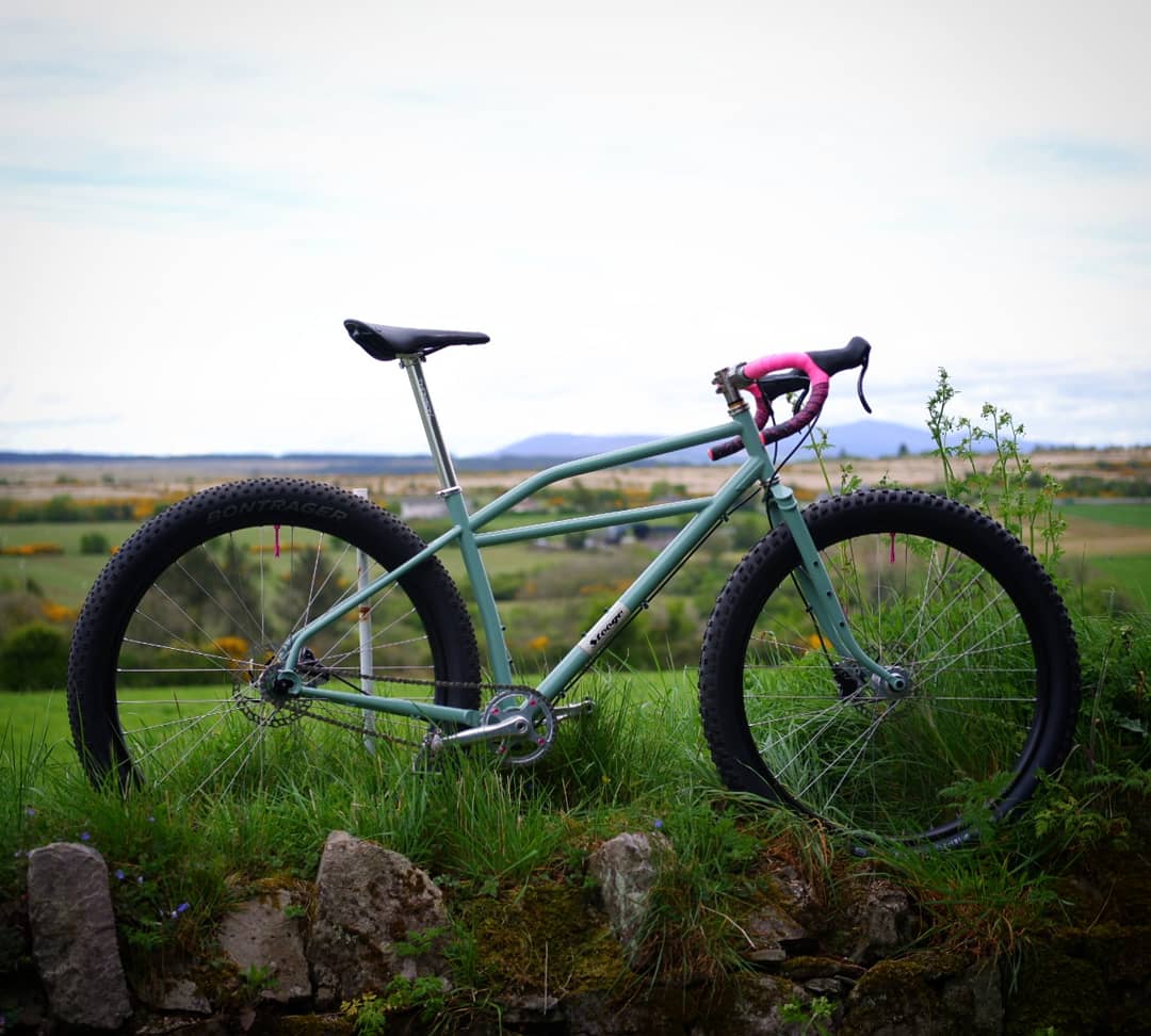

Da ich aus scyllas Thema hier für meinen Monstergravel-Aufbau etliches an hilfreichen Infos herausgezogen habe, möchte ich mit einem Foto vom fertigen Aufbau Dankeschön sagen.
War ein riesiger Spaß, sich das erste Bike selbst aufzubauen. Und erst der Spaß, das Gerät zu fahren :D
Mit unter 9 kg geht einfach was voran und die 2.2er Reifen bügeln etliches weg.

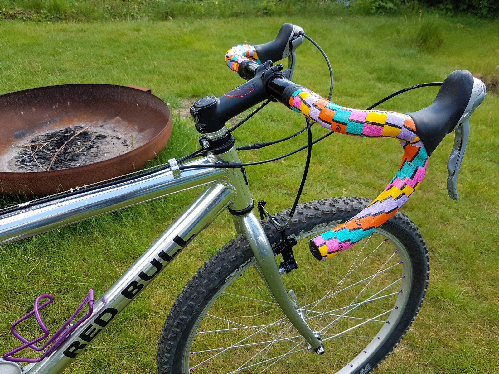

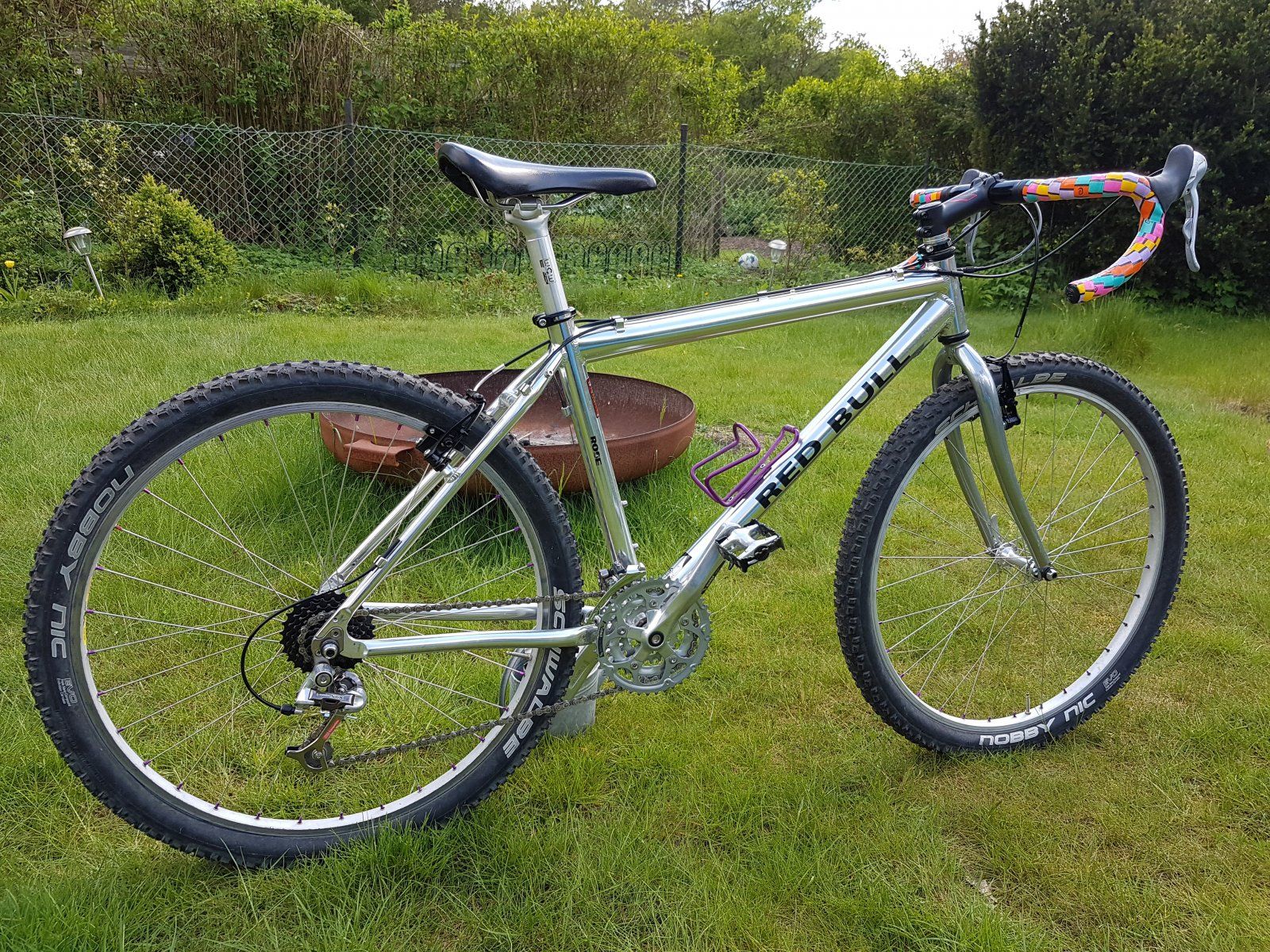

Habe mir aus meinem alten 26“ Drössiger HT das als Kinderzugpferd diente nun auch ein Gravel gebaut
Das sieht doch schon mal so richtig gut aus. :)
Die alten 26" der 90er Jahre sind irgendwie perfekt um ein billiges Gravel Bike aufzubauen, da sie kurze Rahmen hatten mit ewig langem Vorbau (120mm).
Und wie einer im Video bemerkte, ist ein 26" 90er HT nicht viel anders zu fahren als ein aktuelles Gravel Bike mit 27.5".

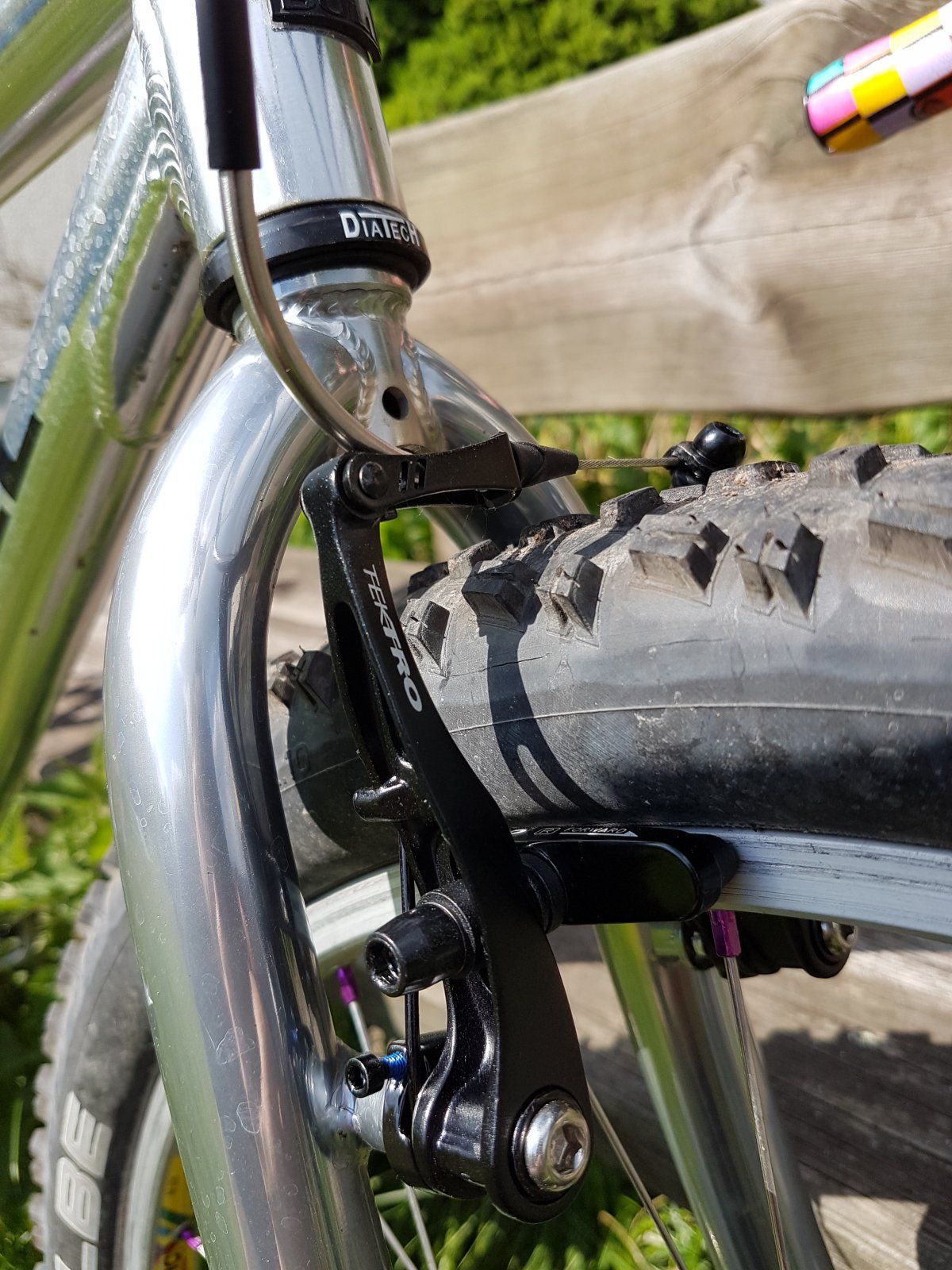

Wir haben probiert und gehen auf 80mm.
Das wird ansonsten im Unterlenker zu heftig.
Die Tektro RX6 bremsen mit 90mm Länge an alten STI (RSX 7s) butterweich, blockieren aber hinten heraus sauber.
Bei Kindern mit kleineren Händen passt das hervorragend.
Das passt aber ich würde mir einen härteren Druckpunkt wünschen.
Campa MiniV in 80mm passten leider nicht.
Ich würde normale V-Brakes und dazu von RoseBikes den Xtreme Traveladapter dran machen (wegen Zugverhältnis). Das funzt einwandfrei.
Wie shiftet denn der STI mit dem vorderen 3fach Umwerfer? Ich lese hierzu von "geht" bis zu "geht gar nicht, vor allem nicht auf das große Kettenblatt" und würde Deine Erfahrung gerne wissen.
