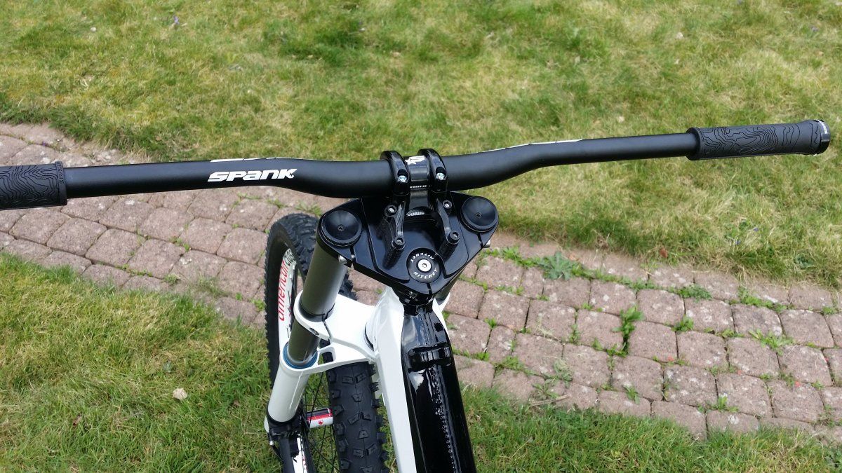

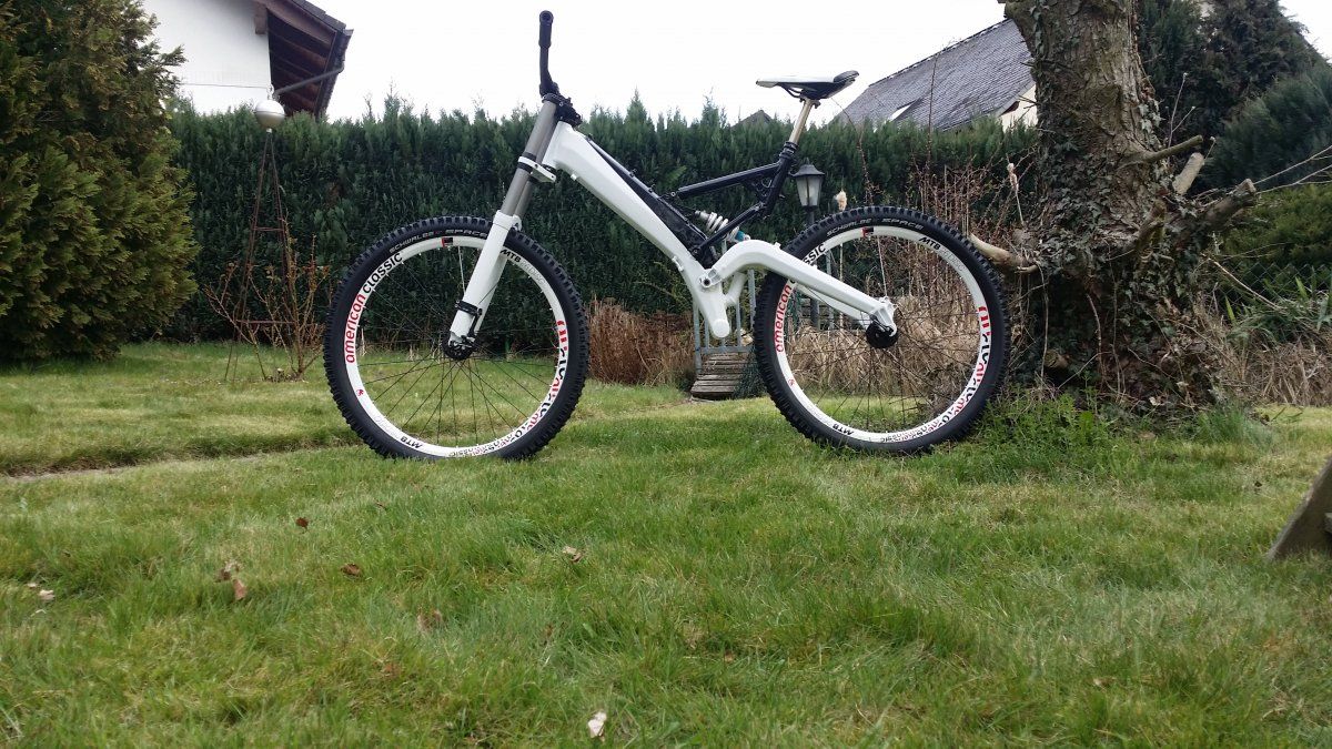

Dämpfer geht nur bis 152 mm rein. Aber mit etwas handwerklichen Geschick habe
ich ein ungekürztes Schaftrohr für die Voitl-Brücken hergestellt. Nun kann ein von der
Höhe her, normaler Steuersatz rein. Denke es wird ein Ritchey
Mach fertig, dann können wir in den Lahnbergen ne Tour machen. Will dieses Jahr noch den kompletten Lahn Höhenweg radeln
Ist noch ein weiter Weg. Bin mir über den Rest noch nicht im Klaren. Schaltung vorne ja oder nein usw...
Bremse wird ne Magura MT. Wollte eigentlich Shimano Saint Bremse, Kurbel und Schaltung.
Habe aber genug von der Shimano XT Bremse am M6 Light . Mal sehen ist ja nicht so das ich sonst nix zum fahren hätte .
Die Adapterplatte ist so gefräst das sie "saugend" in die Voitl Brücke eingeschoben ist, wird dann mit den original Schrauben
fest gezogen und klemmt die Tauchrohre.

Hört sich gut an. Kannst Du mal ein Bild von unten nachreichen?

Von der Adapterplatte mache ich Fotos wenn ich das nochmal auseinander nehme und reiche Euch die nach. Das Schaftrohr ist aus Vollmaterial

So, was Neues getestet: Die Gravity Dropper Turbo lässt auch eine 125mm Stütze zu, was ich auf jeden Fall haben möchte. Die Classik konnte das nicht, wegen der senkrechten Anordnung der Verriegelung.
Die 140er Deville passt zu dem Rad wie Hintern auf Schüssel
Ist eh das geilste was ich an Gabel gefahren bin für den "Enduro" Bereich , und in 140 stimmt die Länge. Die ist 25mm kürzer als die 160er.
Wenn ich da den Arsch noch gehoben hätte, dass die 160er Gabel passt, wäre das Tretlager bei über 400mm gelandet
Der Onza Ibex in 2.4 vorne lässt auf Waldboden und trockenen Wurzeln mal gar nichts an grip zu wünschen. TOP Reifen
Jetzt noch den remote Hebel der Gravity Dropper ändern, dann ist das "Rennrad" fertig
