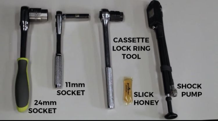

habe mir für meine Lyrik Ultimate 2021 ein MRP Ramp Control gekauft und die Aircap mit einem Shimano Kassettenabzieher abgeschraubt.
Das MRP Ramp Control lässt sich mit Selbigen aber nicht installieren, da er nicht in die "Verzahnung" des Ramp Control Passt passt. Auch eine anderer Shimano Kassettenabzieher und auch ein Sram Kassettenabzieher passt nicht.
Gibt es für neuere Ramp Controls einen anderen Adapter zum Einschrauben?
hat/hatte noch jemand diese Problem?
In die Lyrik Air-Cap haben beide Kassettenabzieher gepasst.
In den Ramp Controal keiner von Beiden (unterschiedliche Hersteller)
Man sieht schon auf den Bildern das die "Verzahnung (Feder/Nuten) des MRP Ramp-Control ganz anders ist, feiner enger runder. Was haben sich die dabei gedacht? Wenigstens ein Spezialwerkzeug (wie man ja gewohnt ist) hatten die machen können??
Wenn ich richtig zähle haben beide 12 Zähne? also sind, wie du gesagt hast, die Nuten kleiner und nicht so tief...
Komische Sache....:confused:
Hat ein Kumpel schon gemacht, sie meinten da gab es noch nie Probleme..
Ich bastle mir da schon was zurecht, aber das ist halt etwas merkwürdig...
"Da gab es noch nie Probleme, du bist der Erste, der..."🙄
Beste Antwort in der Bikeindustrie 😒
