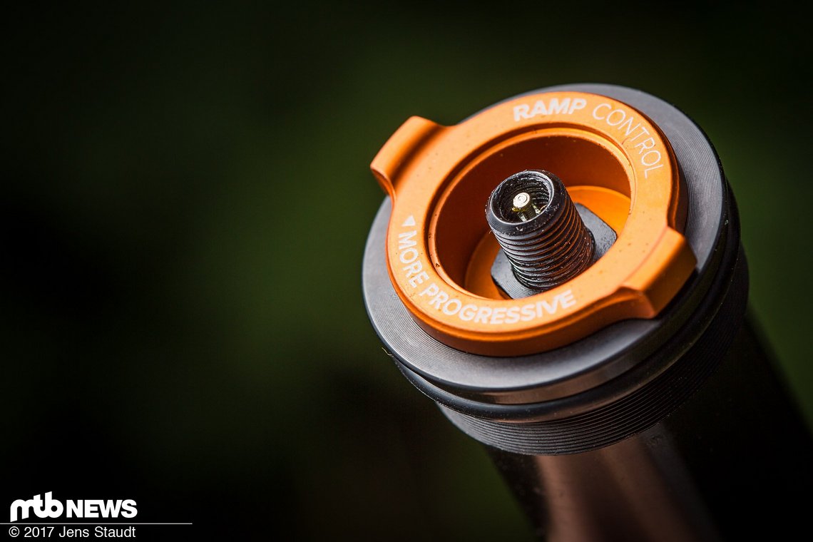

Anders als bei einer statischen Verkleinerung der Luftkammer einer Federgabel wirkt sich das MRP Ramp Control dynamisch aus. Hierfür nutzt es ein simples Prinzip. An der Unterseite der Einheit, welche die normale Topcap der Federgabel ersetzt, befindet sich eine kleine Öffnung. Diese ist in ihrer Größe von außen verstellbar. Dahinter befindet sich eine Luftkammer, welche die Positivkammer der Federgabel ergänzt.
Beim Einfedern der Gabel wird die Luft nicht nur in der Hauptkammer der Gabel komprimiert, sie strömt auch durch die Bohrung im MRP Ramp Control in die zusätzliche Luftkammer. Steigt nun die Einfedergeschwindigkeit, ist ab einem gewissen Punkt die maximale Durchlassmenge an der Bohrung erreicht. Dementsprechend steigt die Progression abhängig davon, wie schnell die Gabel einfedert. Je nachdem wie weit man die Ramp Control zudreht, desto kleiner wird die Öffnung an der Unterseite. Somit wird die maximale Durchflussmenge für die Luft auch schon bei geringeren Einfedergeschwindigkeiten erreicht. Die Gabel wird somit schneller progressiver.

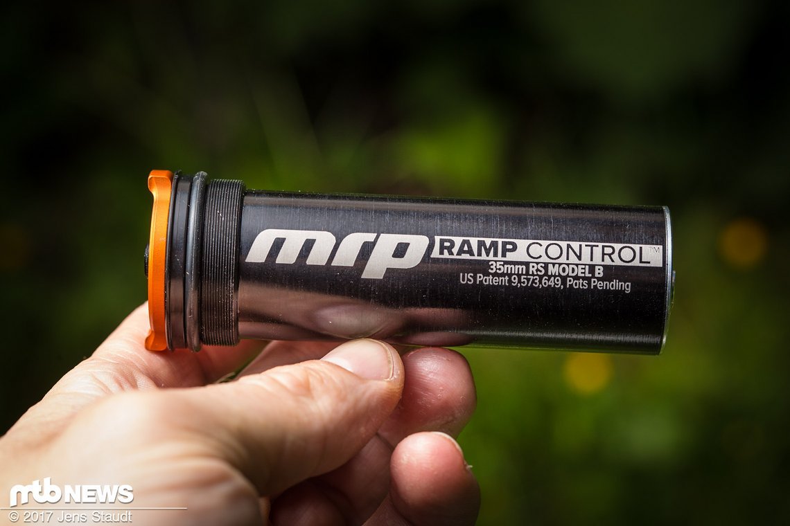

Die Montage ist grundsätzlich simpel und schnell erledigt. Dort, wo bislang die statischen Tokens zur Luftverkleinerung eingeschraubt werden, kommt das MRP Ramp Control-System zum Einsatz. Am Beispiel einer RockShox Lyrik zeigen wir euch Schritt für Schritt, wie man das System installiert.
