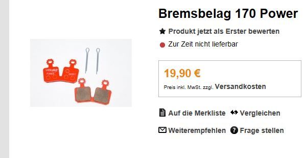

Bin, nach kleinen Anlaufschwierigkeiten, echt begeistert von der Dächle mit Trickstuff Beläge an meienr MT5.
Meine Frage ist, gitb es die Beläge auch als Einzelbeläge (Vier pro Zange) oder nur mit kleinem Steg.
Würde die auch gerne Hinten einbauen, will aber nicht immer das Komplette Hinterrad ausbauen nur um an die Beläge zu kommen.
Wir bauen unsere MT7-Beläge ganz bewusst nur in dieser Bauform (mit Verbindungssteg, Ösen statt Haken).
Der einzige Vorteil der vier Einzelbeläge ist die einfache Montage. Der große Nachteil der Einzelbeläge: Sie sind extrem kurz und neigen dadurch sehr zum kippeln und dazu, sich schräg abzufahren. Der Verbindungssteg verhindert das.
Die Ösen statt der Haken erleichtern die Montage gegenüber den Original-Magura-Belägen, dennoch ist die Montage eine grässliche Prozedur, auch durch den extrem schmalen Bremsscheibendurchlauf. Danke Magura für diese Konstruktion...
Ich finde, unsere Bauweise stellt den besten Kompromiss dar.

Doof gefragt aber spricht was dagegen wenn ich meine Beläge wie in dem Bild "kappe"?
Ich hätte hinten jetzt auch gerne eine Dächle mit Trickstuff Beläge aber einteilige kommen mir da nicht mehr hin.
Edit: Das Reinschieben der Beläge war bei meinem vorderen MT5 Sattel auch eine qual und fast schon ein Gewaltakt.
Tatsächlich ist es so, dass die Montage nicht leicht von der Hand geht - allerdings ist ein Abschleifen der Trägerplatte nicht notwendig. Die Kolben der Seite, in welcher der erste Belag schon montiert wurde, müssen komplett zurückgedrückt werden, dass der zweite Belag vorbei passt.
Gegen das Trennen unserer Beläge sprechen nur schon bereits genannte Nachteile. Wenn man damit leben kann, ist ein Trennen möglich. Testweise habe ich das an meinem eigenen Rad auch schon probiert - geht.

Ich hab die Beläge jetzt so gecuttet, die Schnittstelle und die Kanten verschliffen!
Grundsätzlich demontiere ich eh meine Bremszange bei Belagwechsel, mobilisier die Kolben, richte den Bremssattel dann wieder zur Scheibe aus und steck die Beläge dann ganz easy von oben ein!
