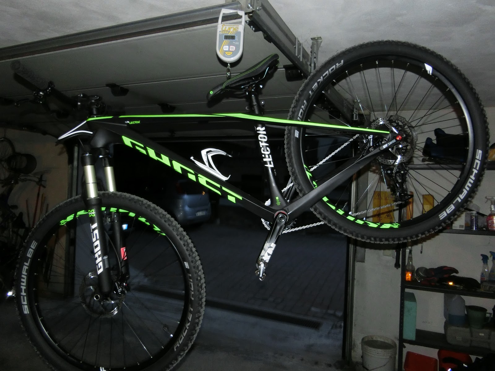

Danke. Ich habe gerade mal biker-boarder angeschrieben, ob sie dieses Rad vorrätig haben, sodass meine Frau mal probesitzen kann. Es wiegt übrigens real (mit Pedale) 11.16kg.
Bremsen sind schrott und ich habe noch die MT4 mit 1 Finger Hebel rumliegen. Laufräder würde ich mit der Zeit sicherlich auch wechseln.... da könnte man schon an die 10.50kg kommen. Bei meiner Frau müssen die Teile ja nicht so stabil sein wie bei mir.
Leichtbau:
Die 11,16kg sind mit Flaschenhalter, Tacho und Pedalen.
~10,6kg nackig
Damit hättest ~650g (2,1kg original)
https://www.actionsports.de/fun-wor...-comp-race-laufradsatz-26er-1390g-12471?c=166
Tubeless bringt bestimmt noch ~200g
Leichte und stabile Plastikpedale mit viel Grip +~350g:
http://www.chainreactioncycles.com/mobile/de/de/fire-eye-hot-candy-pedale-/rp-prod119683
~10kg dann noch deine leichtere Bremse
Carbonsattelstütze mit Flex wär sicher auch was für deine Frau und ihren Rücken/Po - was auch immer ;)

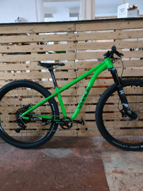

Hier übrigens ein Foto vom VSpace 27.5 mit der Sattelhöhe die meine Frau bräuchte. 100mm Federgabel.
Ich würd da auch die Gabel auf 80mm machen.
Oberrohr ist wohl auch wie beim Ghost 550mm lang(horiz.) beim 27,5"er.
Überstandshöhe wohl auch wie beim Ghost.
Insgesamt, wenn die Front tiefer kommt sieht's stimmig aus für mich.
In einen 27,5"-Rahmen mit nicht zu tiefem Tretlager und ner kurzen Kurbel könntest auch evtl. 26"-Räder reinbauen.
Ne nur ein klein wenig in der Überstandshöhe.
Bei der Front macht es schon einen spürbaren Unterschied denk ich.
Evtl. Max 27,5" mit 26"Laufrädern aufbauen :ka:
