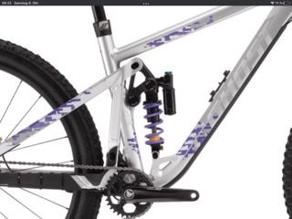

Ich habe ein ghost riot trail full party 2022 27,5 Rahmengröße: S Gabel: Formula Selva S 140mm Dämpfer: Formula mod shock 140mm
Das Fahrrad war im Angebot und es gab nur noch eins und ich hatte es auch schon mal im Fahrrad laden getestet und deswegen direkt gekauft. Im Fahrradladen habe ich aber die enduro version ausprobiert und ich hab gedacht das es das Trail gewesen wäre.
Egal auf jeden Fall bin ich zufrieden möchte aber auch harte trails mit steinfeldern und so fahren deswegen wollte ich wissen ob ich eine 180mm doppelbrücken gabel oder eine normale 180mm gabel einbauen könnte.
Außerdem wollte ich wissen ob ich den Dämpfer fox x2 einbauen könnte.
Hier noch ein Bild:
LG Noah

Als erstes solltest du mal in Erfahrung bringen ob der Rahmen bei bei beiden Vsrianten identisch ist. Auch wenn ich davon ausgehen würde. Die vorhandene Gabel könnte man auf 160mm Traveln. Dafür muß nur ein 2cm spacer entfernt werden. Und nein, 170mm geht mit der Gabel nicht. Das wäre dann die Selva EX. Bei dem Dämpfer musst du schauen wie das mehr an Federweg generiert wird. Ob nur über den Hub des Dämpfers oder ob da sonst noch was anders am Rahmen ist. Doppelbrücke kann man machen. Ist aber scheiße bei dem Rad!!! Garantie, Geometrie etc
Die Rahmen in den unterschiedlichen Rahmentypen sind beim Riot offensichtlich unterschiedlich. Die Tertlagerabsenkungen sind bei allen drei Typen (Trail, Am, EN) sehr nah bei einander. Die Dämpfermasse unterscheiden sich aber deutlich. Die unteren Dämpferaufnahme unterscheiden sich auch optisch. Mehr wie 150 mm würde ich vorne nicht rein machen. Für 'ne Doppelbrücke sind sicherlich alles drei nicht ausgelegt...

Traveln bedeutet einfach nur den Federweg der Gabel zu ändern. Das kann je nach Konfiguration mehr oder auch weniger Federweg bedeuten. Letztendlich ist aber nicht entscheidend was die Giebel kann sondern was der Rahmen verträgt. wenn du 180 mm Federweg möchtest, hast du den falschen Rahmen...:ka:

Um die Selva zu traveln muß man sie nur öffnen und einen Plastik Clip entfernen. YouTube hilft. Kostafastgarnix. Die Selva geht aber nur bis 160mm. Da der Rahmen aber wohl eh nur bis 170mm zugelassen zu sein scheint würde ich keine neue Gabel kaufen. Den einen cm mehr merkst du eh nicht.

Und kann ich bei mir einen größeren Dämpfer einbauen? Ich enduro sind 160mm Dämpfer federweg aber bei meinem Rahmen kann ich auch 170mm machen oder?
Wollte nämlich den Fox x2 Dämpfer.
Warum willst du einen Fox Dämpfer? Meinst der wäre besser? Und nein, anderer Dämpfer geht ziemlich sicher nicht weil Dämpfer und Rahmen aufeinander abgestimmt sind und nur eine Grösse passt. Mit Glück könnte ein Dämpfer mit mehr Hub passen aber wohl eher nicht. Dein Rahmen braucht einen 185x55 Dämpfer. Evtl ginge sogar den Dämpfer auf 60mm umzubauen. Aber obs dann wirklich geht ist die andere Frage. Ich persönlich würde das Rad so lassen, nur die Gabel auf 150mm umbauen. Ansonsten hast du einfach das komplett falsche Fahrrad gekauft.

Ich glaub da kann man ein Teil um 180 grad drehen und dann wäre es größer.
Hier noch ein bild:
Diese schwarze Teil über dem Dämpfer
Ja, die Kurbel kann man um 180 Grad drehen. Sogar mehrmals.

Ja, es scheint am unteren Dämpferauge ein Flip Chip zu sein ... Dadurch wirst du aber keinen größeren dämpfer einbauen können.
Würde auch empfehlen hinten alles so zu lassen und vorne auf 150mm zu gehen. Da kann man schon auch gröbere Sachen fahren 😉
