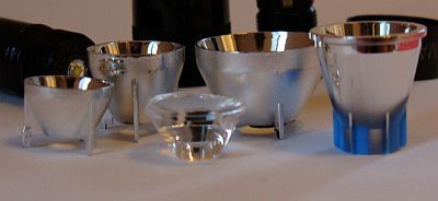

übrigens hab ich gerade 2 Mag-Leds bekommen,
da sind möglicherweise für Euch passende Reflektoren ("die sollten tiefer sein") drinnen.
K.A. ob/wann man die als Ersatzteil bekommen kann.
2 Vergleichsfotos mit den IMS Reflis und einer normalen Optik um Größenvergleich zu haben. Der Maglite ist übrigens vergleichsweise noch tiefer als die IMS als es auf dem Foto wirkt, denn die stehen auch noch auf den Montage-/Abstandsfüßchen. Der MAG geht bis beinahe ganz nach unten durch, hat aber keinen vorgefertigten Led-Sitz (muß also vermutlich bei der Montage einjustiert werden)
PS: Mag-Refli ganz rechts
PPS: weil ichs erst jetzt bemerke, die Liste mit den Reflexionsgraden ist zwar schön, aber hier unpassend. JEDER dieser Teile ist doch extra hochglänzend beschichtet, egal welches Trägermaterial verwendet wurde. Schön zu sehen am blauen Kunststoff, der beim unbeschichteten Abschnitt des Magreflektors zu sehen ist

Die Mag-Reflektoren sehen ja schon mal viel besser aus, jetzt noch eine brauchbare Quelle....
Die Reflexionsgrade gelten für die Beschichtung, nicht für das Trägermaterial.

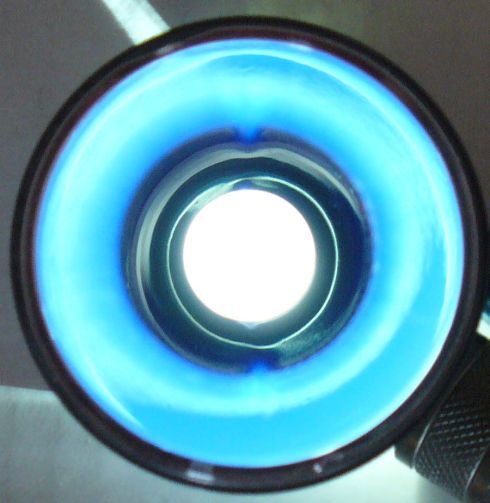

Weil sichs gerade (Fotos für einen anderen Tread) ergeben hat,
hab ich ein Foto gemacht, das die Nutzbarkeit von normalen Maglite reflis für LEDs erklären müsste (hoff ich jedenfalls).
Idee: deren Reflis sind aus blauem Kunststoff, innen beschichtet, soweit klar?
Nun ist mir beim Fotografieren aufgefallen, dass direkt von vorne blaues Material in der Spiegelung zu sehen ist.
Dieses befindet sich doch "unterhalb und innen" im Reflektor, wo also die Fassung der Glühbirne wäre.
Leicht seitlich verschoben (Bild 2) zeigt sich, dass dann auch aus dem inneren Teil der Reflektorfläche dort hinreflektiert wird.
Nachdem bei Verwendung einer Led diese genau im Schnittpunkt der angelenkten Lichtstrahlen säße, sollte nach dieser Argumentation doch die Funktionalität erklärbar sein.
(erklären/zeigen konnt ichs bisher nämlich nicht)
Somit würde knapp die Hälfte des Lichts durch den Refli gerichtet abgegeben werden, die andere Hälfte als Streulicht rauskommen, wie bei Optiken für led und bei Glühfadenlampen auch (dort geht eigentlich mehr verloren, sie sitzen ja weiter innerhalb des Reflektor)
Nur so als Erklärung, dass das auch mit diesen Teilen funktioniert
Oder ist da irgendwo ein Fehler bei der Überlegung?
Vorteile: einfache Erhältlichkeit der Teile, große Lichtfokussierungsteile, große Austrittsöffnung (weniger Blendung), normale Taschenlampen können umgebaut werden, Auswechselbarkeit/geringere Empfindlichkeit der Außenscheibe, höhere Fokussierung möglich, ...
