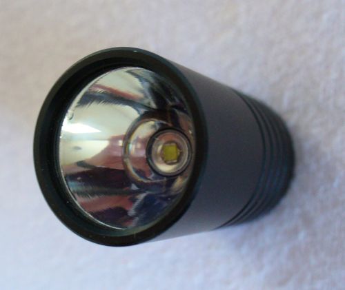

Wenn ich mir so das bild von dem spiegle anschaue, dann glaube ich die led als eine osram zu identifizieren!?
Ich muss leider allen anderen recht geben, dass deine lampe im vergleich zu anderen led-konstruktionen keine superlative ist. mit bildern kannst du daran was ändern. für dich ist sie sicherlich total hell, das hab ich von meiner ersten lampe aus 5superhellen leds auch gesagt, doch dann will MANN mehr und landet ganz schnell bei 4luxeon leds und nem halben kilo akkupack.

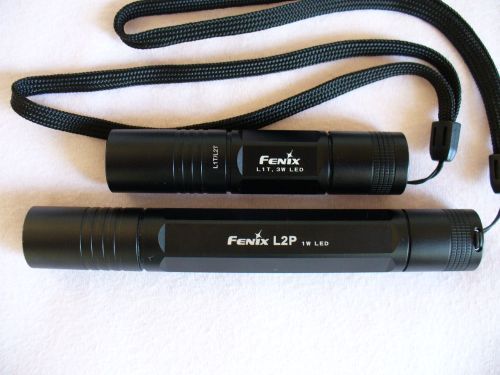

Ein anderer Tipp: kauft Euch (bes. der Treadersteller und die Optiktypen ;) ) eine Fenix-Taschenlampe. Da laufen echte 1 Watt drüber, ist ne High Dome mit nem Reflektor und ich garantiere, dass nichts anderes, auch kein 1 W Eigenbau (bes. mit Optik) auch nur in die Nähe kommt.
(btw. ich votiere für die normale Fenix L2, dann noch schnell der Eigenbau mit der 2 stufigen Regelung per Drehung des Lampenkopfes. Besser gehts nicht)
Und um das ganze noch schnell sichtbar zu machen: 2 Taschenlampen, je 2 Mignonzellen, praktisch gleich stark (bitte den grünton ignorieren).
Foto 1: die Lampen, Fenix L2P und der Eigenbau mit der 10 Grad Optik
Foto 2: Entfernung von Wand: 5 cm
F 3: 50 cm
F 4: 1 m
F 5: 2 m
zeigt sich recht schön, dass der Reflektor bedeutend besser fokussiert
(nach kurzer Eingewöhnungsphase verwende ich nur mehr das stärker fokussierte Licht, kaum schlechter bei kurzer Entfernung, aber bedeutend besser bei weiterer)
PS: sorry für den langen Beitrag ;)

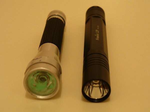

Joerky schrieb:
Genau diesen part hätte ich gerne etwas ausführlicher.
hassu grad Glück, dass ich krank daheim liege :rolleyes:
Also:
  1. Das Lichtlein (unteres "P" Modell)
  2. Lampenkopf (highDome + Reflektor, für die Interessierten)
  3. "Umbau". Hier noch mit 10 Ohm Widerstand, ist aber vielleichts sogar ein wenig zu schwach dann, heute würd ich 7.5 oder 5 nehmen (dafür hat die Lampe mit dem 10er leztens bei nem 24 Stunden-Rennen die ganze Nacht brav unsere Zeitliste ausreichend beleuchtet)
is ganz einfach erklärt: erst das Federdrahtstück biegen und anlöten, dann den Widerstand außen in das üppig vorhandene Lot reinlöten.
Das Drahtstück berührt als erstes den Lampenkörper und (Widerstand) simuliert so leere Batterien, dass die Elektronik die Wandlerfunktion ausschaltet. Werden Kopf und Körper stärker zusammengeschraubt, berührt irgendwann der Lmapenkörper den Messingschraubring, der Draht verschwindet dann in der Ausnehmung des Ringes (= ist gegen übermäßiges Anschrauben geschützt).
Darauf achten, dass der Widerstand so weit als möglich vom inneren Kontaktpunkt (+ Pol) entfernt ist, besonders flache Modelle bevorzugt, ansonsten Kurzschluß- bzw. Batterieentladegefahr. Ich hab dann noch nen Tropfen Epoxykleber drübergemacht (Befestigungs- + Isolationshilfe
warum kein "T" Modell der Lampe? weil der Unterschied zwischen den dort originalen Leuchtstufen lächerlich zu wenig ist.
PS, Info an den Treadersteller: antworte so auf Fragen (inkl Fotos, wenn vorhanden) und, komisch, die anderen Mitleser haben ausreichend Infos um Deine (bisher sehr fragwürdigen) Angaben gutmütiger zu betrachten

Habe eben mal meine 20 Euro LED-Taschenlampe vom led-shop24 zerlegt und den Reflektor fotografiert. Ist von der Oberfläche um Welten besser und wird bei der nächsten Messung ebenfalls rangenommen.
Gruß
Raymund
