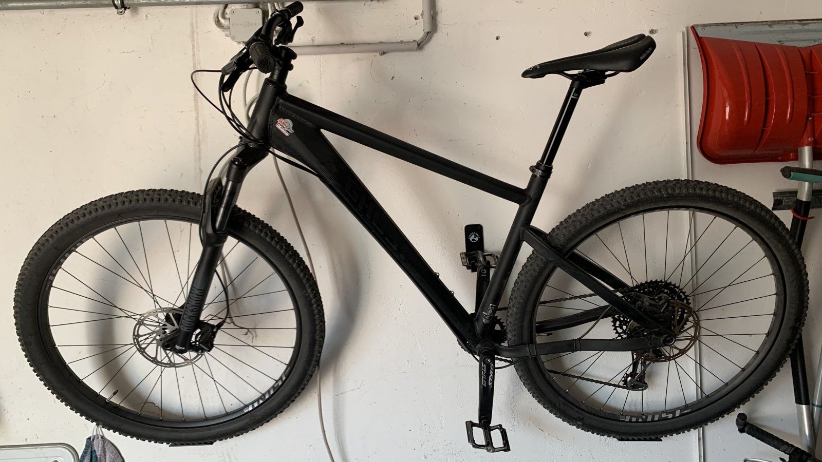

Bin seit 3 Wochen endlich im Besitz eines Nirvana Universal 2021 in XL.
Habe auch schon drei kleine Touren gemacht. Bin bis jetzt absolut begeistert von dem Rad.
Die Größe passt bzw. fühlt sich passend an. Mit den verbauten Komponenten bin ich bis jetzt auch voll zufrieden.
Lediglich die Bremsen werden wohl nicht allzu lange bleiben. Das war aber zu erwarten...
Nachdem ich auch schon die ersten Trails gefahren bin und jedes Mal den Sattel manuell verstellt hab, wird jetzt ein Dropper fällig :)
Hab mich im Nirvana-Thread schon kräftig eingelesen und über den Link dort herausgefunden, dass bei meiner aktuellen Sattelhöhe eine 170-180er Vario passen würde.
Im Auge habe ich aktuell die OneUp V2 180 und die CB Highline 3 170, dazu die OneUp Remote mit normaler Klemme.
Ich bin mir nur nicht sicher, was den Setback betrifft. Die beiden Dropper haben ja keinen SB, die verbaute Standardsattelstütze hat aber wohl einen SB von 30mm (?), wie ich gelesen habe.
Jetzt frage ich mich, ob mich der fehlende SB stören wird.
Ich habe außer an der Sattelstütze bisher nichts verstellt. Kann ich den Sattel so verstellen, dass es sich wie ein 0er SB anfühlt um zu testen, ob das für mich passen würde?

Erst mal Glückwunsch zum Nirvana und der richtigen Größe.
Zum Offset der Stütze: Das hab ich durch, habe auch mal eine ohne Offset drin gehabt damit ist die Kiste dann 30mm kürzer, also in deinem Fall so lang wie Größe L....mach das bitte nicht!...das wird zu kurz, und du kannst es mit nichts vernünftig ausgleichen.
Ich hab mir dann eine Limotec DP07 besorgt, die ist perfekt, hat 30mm Offset und 150mm Hub, das passt.
Beziehbar bei Limotec GmbH (Google mal), einfach mailen. Kost derzeit 189€ inkl Hebel.

Dann will ich nichts riskieren und kontaktiere Limotec. Ob 150 oder 170 ist nun wirklich kein großer Unterschied. Wichtiger ist, dass es passt.
Hallo zusammen :)
Ich habe Antwort von Limotec bekommen. Das Nachfolger-Modell von der DP07 ist nun die A1M.
Die gibt es nun auch in 170mm, sie hat 25mm Offset und natürlich 34.9 Durchmesser.

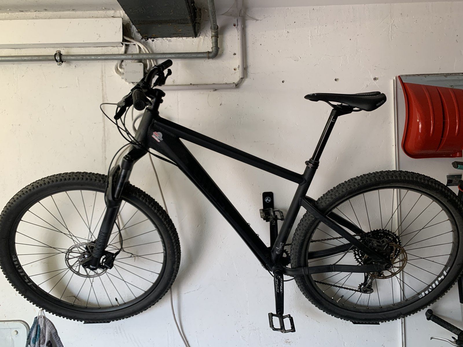

@sebhunter dann kann ich doch auch die 170mm nehmen oder?
Meine Sattelhöhe beträgt 225mm.
So der Dropper ist nun installiert.
Der neue Sitzwinkel ist noch etwas gewöhnungsbedürftig, aber ansonsten bin ich begeistert.
Danke für eure Hilfe :)
