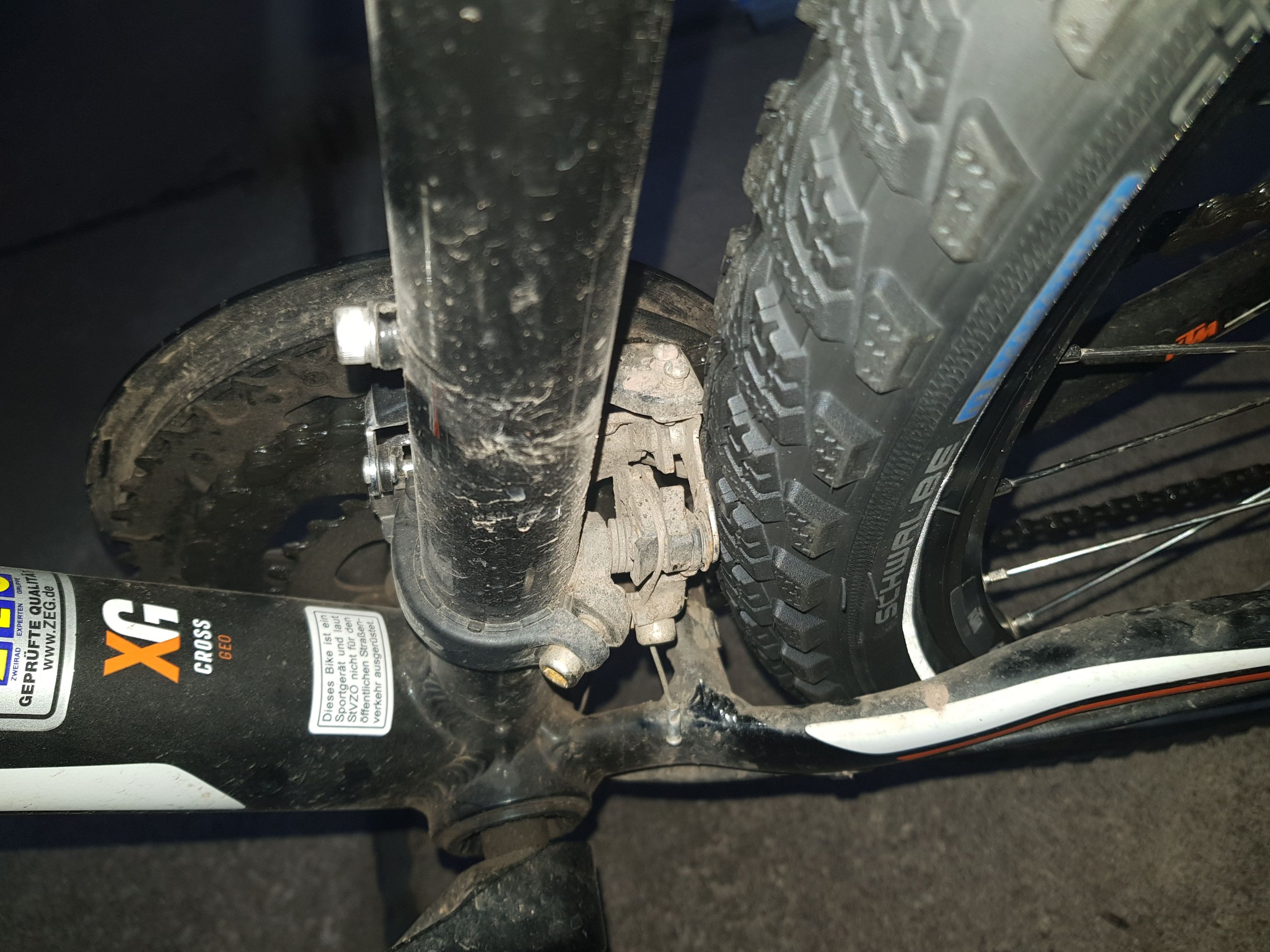

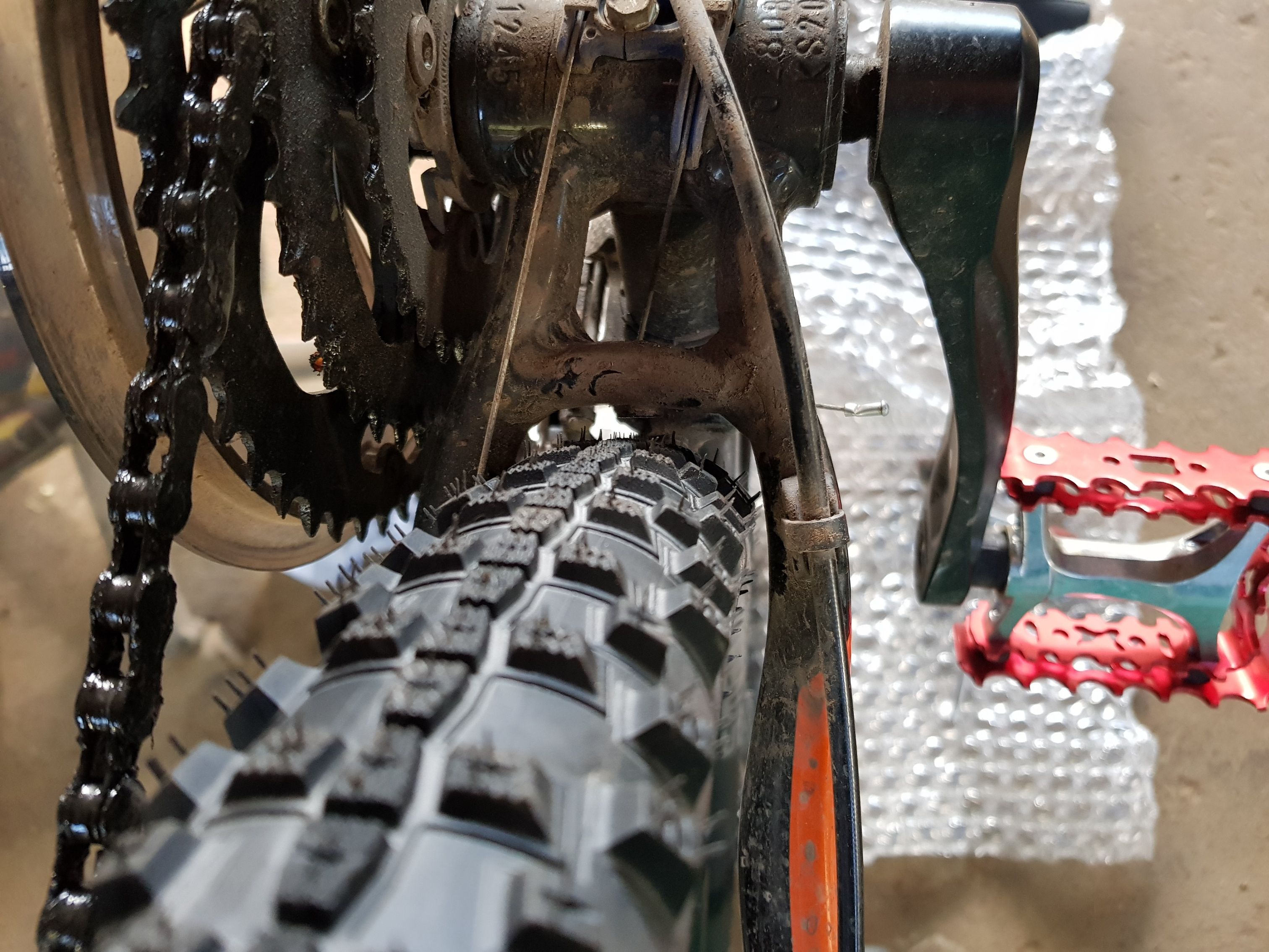

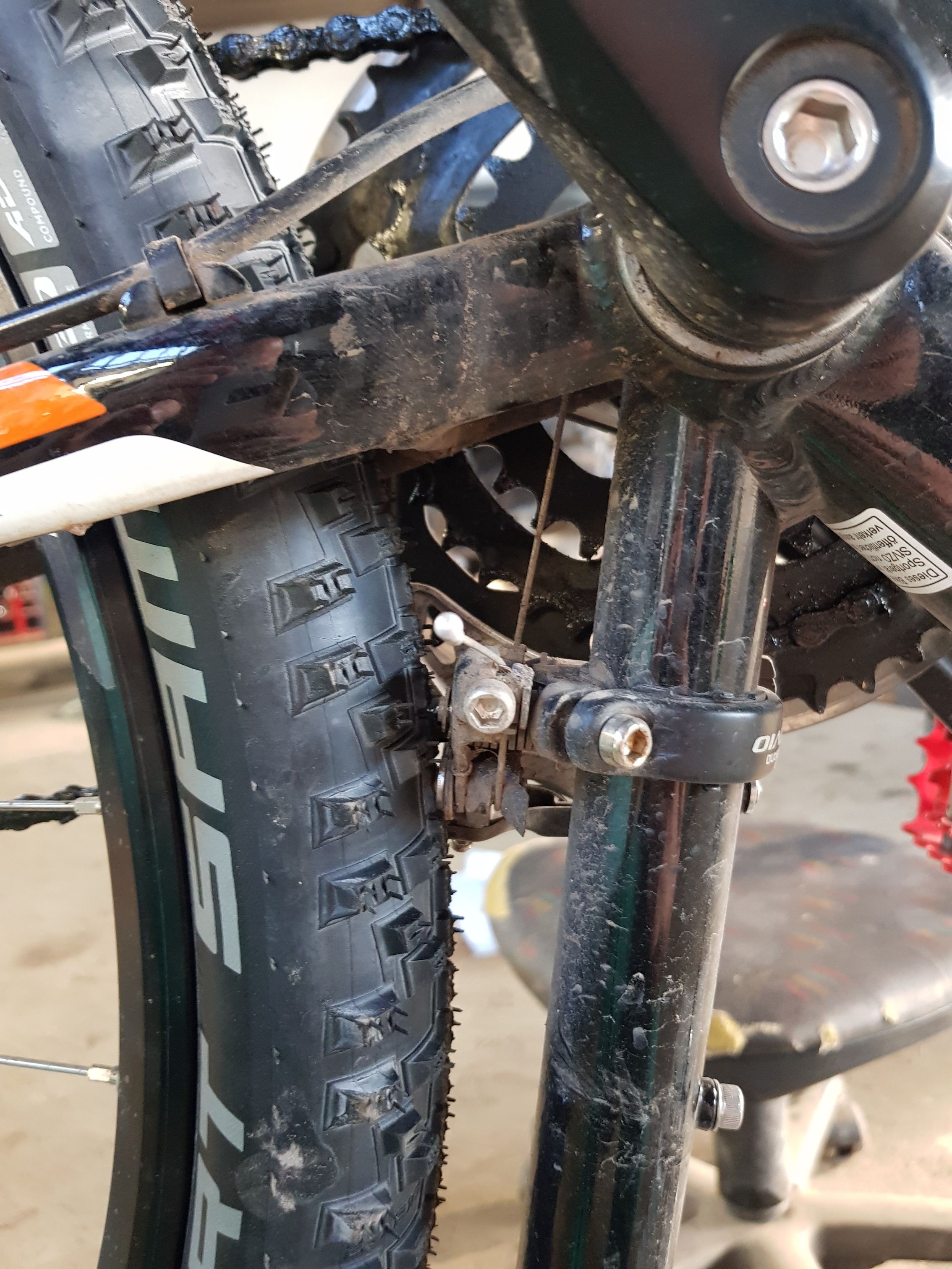

Und da ist jetzt das Problem, der Reifen passt wunderbar auf die Felge, aber beim ins Fahrrad Einsetzen des Rades schleift er an der Gangschaltung. Rahmen passt gerade so aber an der Gangschaltung komm ich nicht vorbei, da fehlen 5mm. Hier mal ein paar Bilder.
Habt ihr Ideen wie es gehen könnte oder kann ich mir mein Vorhaben abschminken, weil es keine Alternativen gibt?

original waren da Schwalbe Tyrago drauf, oder?
Sehe nicht, wo mit denen das Problem mit Feldwegen wäre...
Was versprichst du dir von den neuen Reifen?
"Geländereifen" für dein Rad dürftest du in den Kategorien Cyclocross/Gravel finden.
Die Reifen sind doch viel zu breit für die Felgen.
Die Folge ist, dass die beim Bremsen auf der Felge rutschen-> Ventilabriss!
Vor allem,wenn man die Reifen korrekt aufpumpt, also mit entsprechend wenig Druck.
Dein bisheriger Reifen hat 1,6 Breite?
Schwalbe Smart Sam gibts auch als 1,75 oder 1,65
Maxxis Wormdrive Drahtreifen 1,6 breit fahre ich hinten

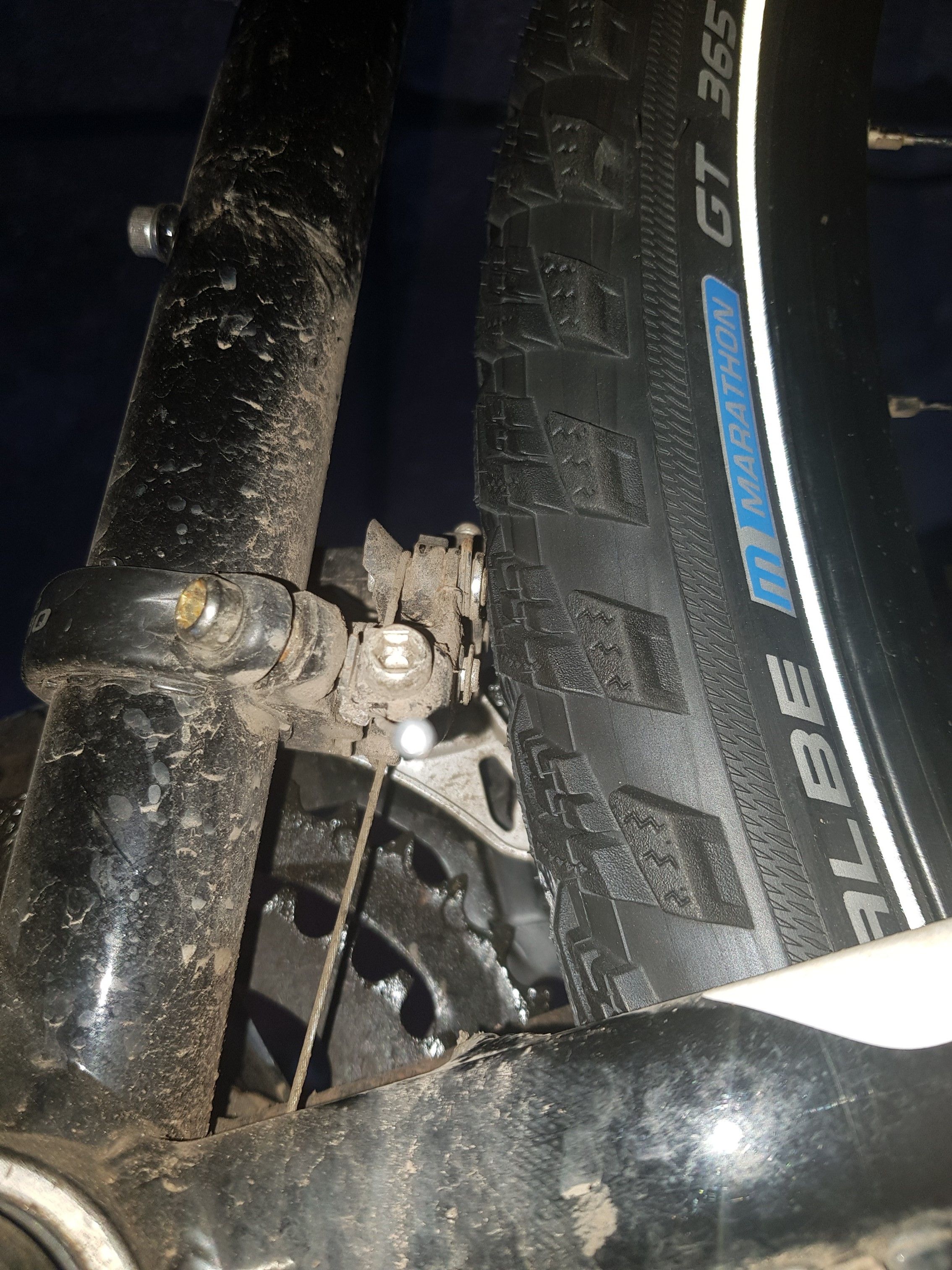

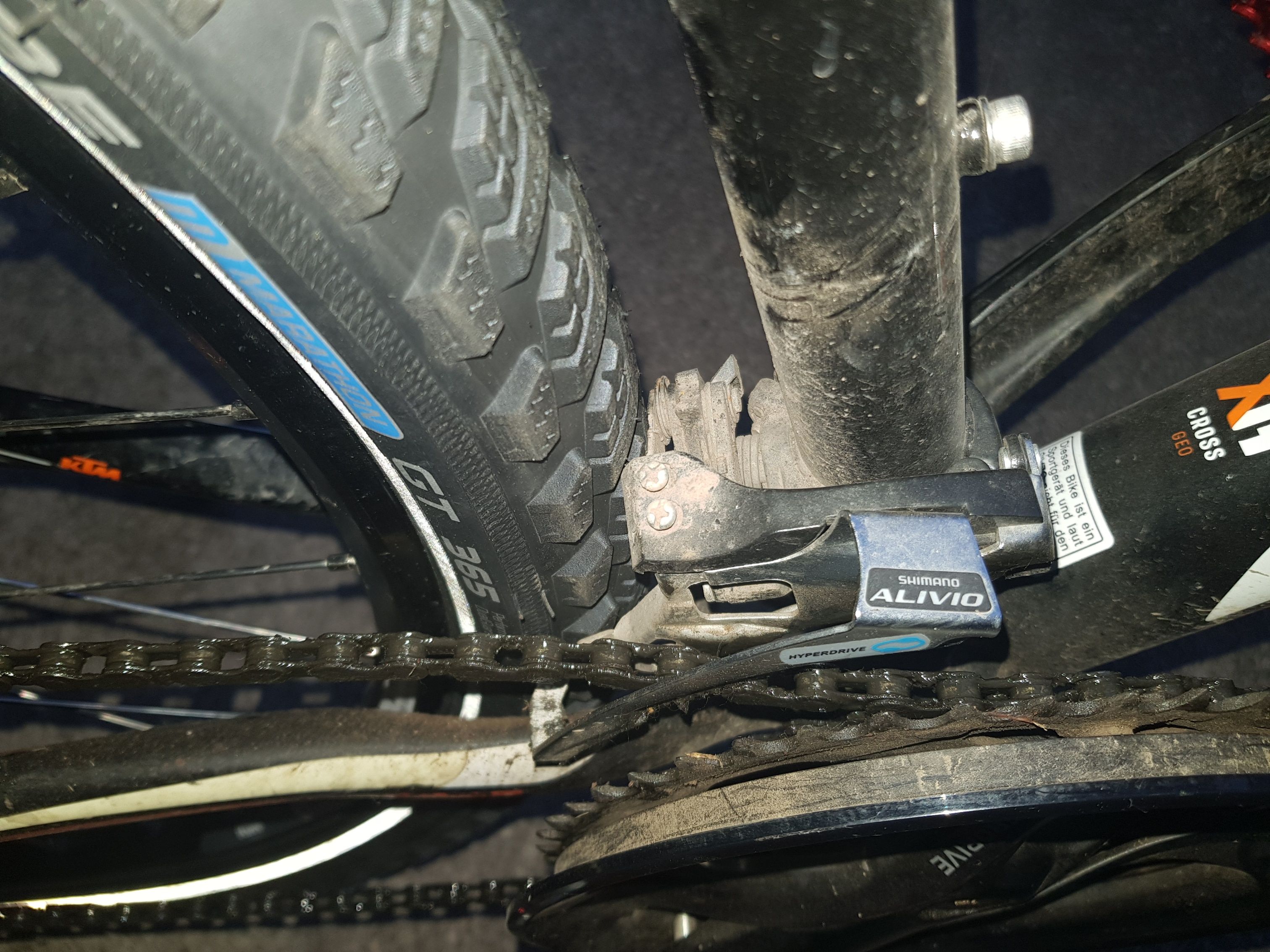

Ich habe mich im Bereich Cyclocross mal umgeschaut und für mich die Schwalbe Marathon GT 365 Performance herausgesucht in 28 x 2.00 (50-622), aber irgendwie ist das Resultat das Gleiche... :-/
Die sind vom Außenumfang her genau so wie die Smart Sam's, vielleicht einen Millimeter kleiner. Mach ich etwas falsch oder ist das Rad einfach nicht für sowas ausgelegt...?

Bleibt als einzige Möglichkeit den Umwerfer ersetzen.
Nein, die einzige Möglichkeit wäre Reifen in der richtigen Breite zu kaufen...
Versuchs mal mit 30 - 40c Reifen, dann wird's eher passen.
PS: der Marathon 365 ist kein Cyclocross Reifen, das
https://www.schwalbe.com/de/offroad-reader/schwalbe-x-one-bite.html
Ist ein Cyclocross Reifen (Man beachte die Breite).
PPS: die 50 in 50x622 ist die Breite in mm. Merkste selbst warum das immer noch nicht passt oder?

Du solltest mal darüber nachdenken ob Du nicht vielleicht das Fahrrad als Ganzes betrachten solltest.
Und wenn der Inverkehrbringer den Rahmen nicht dafür vorgesehen hat dicke Brummer auf die Felge zu ziehen, dann solltest Du auch nicht versuchen dies zu tun :spinner:
Allein schon wie wenig Platz da noch an den Kettenstreben bleibt.
An einem Fahrrad daß in Niedrigpreissegment angeboten wird. Da ist die Laufradqualität mit an Sicherheit grenzender Wahrscheinlichkeit ebenfalls extrem niedrig gehalten.
Was im Umkehrschluß bedeutet sich daß durchaus mal, fast nicht nachvollziehbar (quasi aus heiterem Himmel), das HR "eiern" könnte.
Das Gejammer das dann als logische Folge dessen in diesem Forum vom Stapel gelassen wird weil der Reifen den Rahmen durchgeschliffen hat, da freue ich mich drauf :lol:
