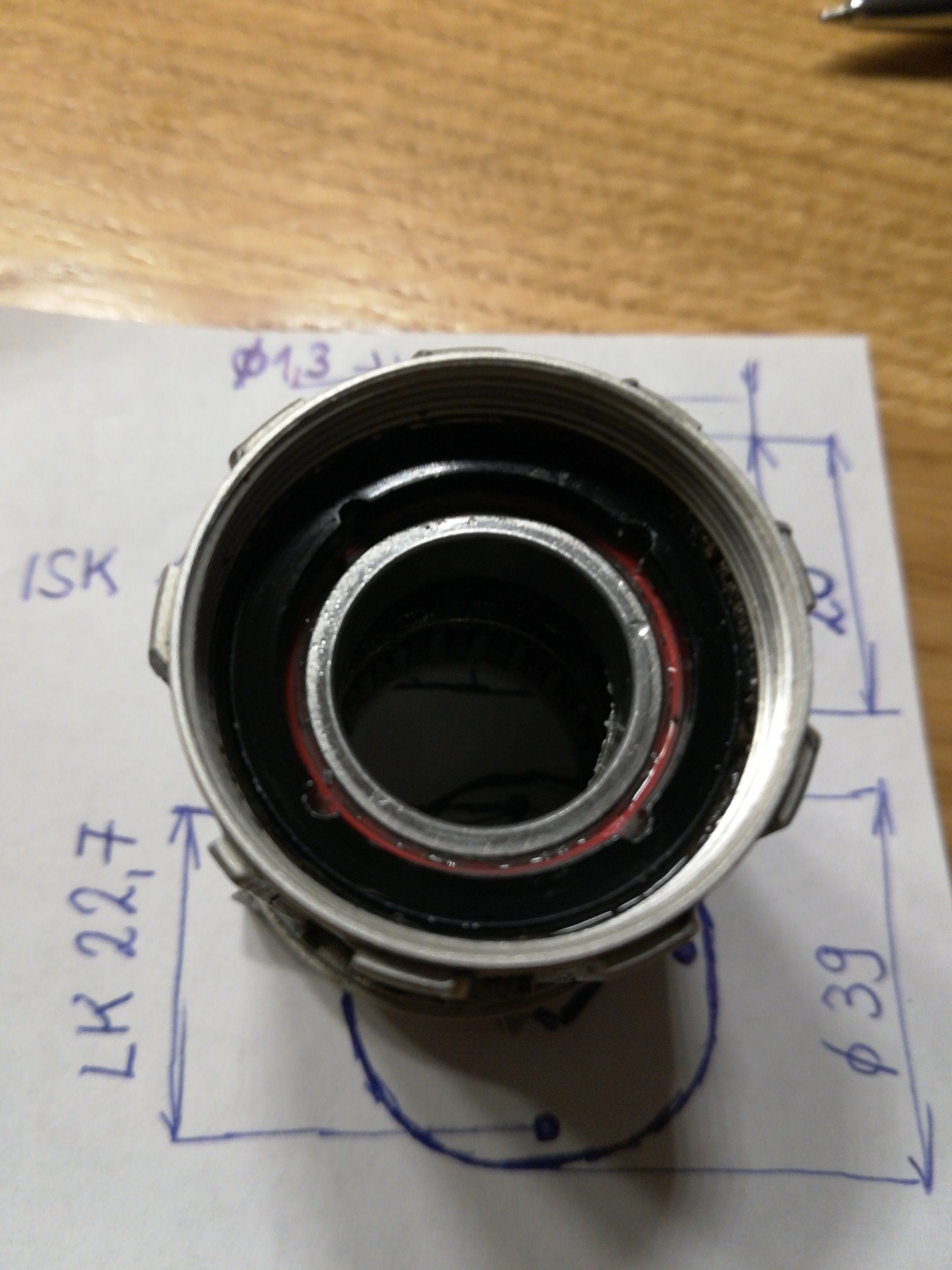

die in der nabe habe ich schon mal gewechselt mit skf lager.
Dies sind 2 stk. 61903 17x30x7.
Im Schimano Freilauf mit 5 Klinken habe ich noch die originalen lager drinnen. Hier ist auch ein 61903 Lager drinnen und das sagenumwobene mir nicht bekannte Nadellager. Aber das is sowieso nicht kapputt.
Die in der Nabe sind leicht zu wechseln.

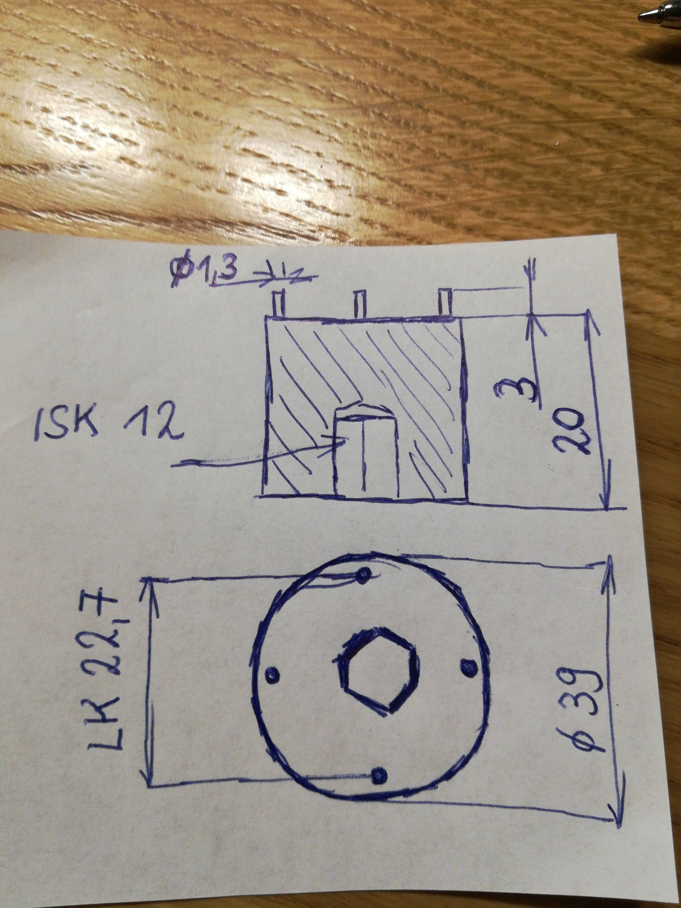

Die im Freilauf eigentlich auch, nur muss hier ein Werkzeug gebastelt werden damit man den Sicherungsring vorher heuausschrauben kann. Quasi eine Stecknuss mit 4 vorstehenden Stiften

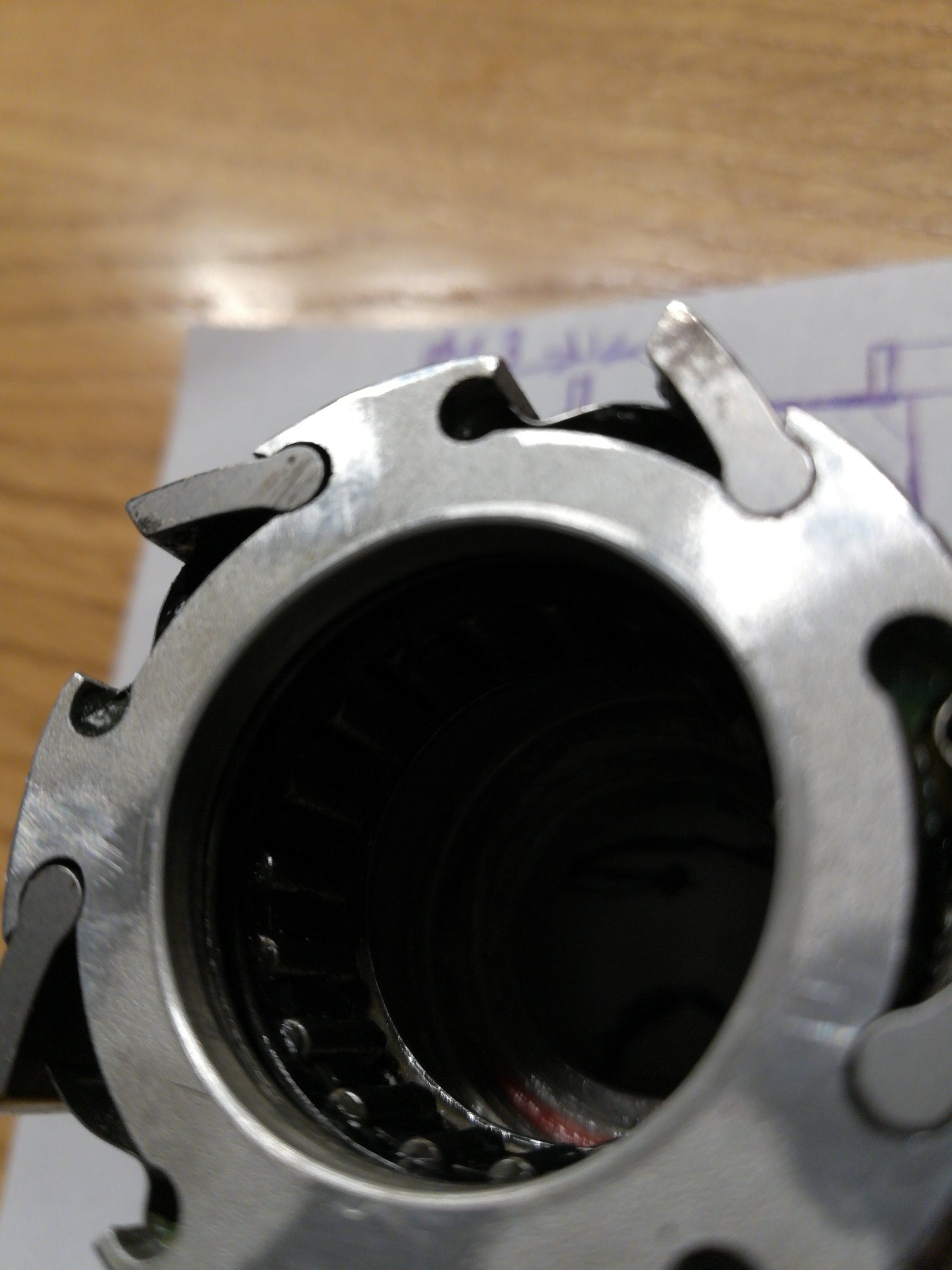

Das grössere Problem ist eher das die Federn bei den Klinken sich so abnützen, dass am Ende diese nicht mehr weit genug auseinandervedrückt werden. Und dann in die Kerben nicht mehr greifen und somit der Freilauf am Schluss durchdreht bzw. durchrutscht.

Das Nadellager geht nicht kaputt. Höchstens durch Rost. Das rechte Lager ist ein 17*27*7. Ist kein Normlager, aber mit diesen Abmessungen zu kaufen. Die sind auch im Hope Freilauf. Mit Federn lässt sich bestimmt was improvisieren. Ich hab leider keine mehr.
