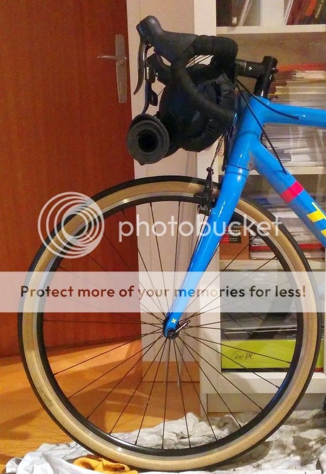

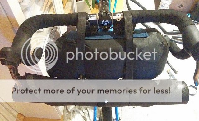

Jetzt habe ich noch für den Rennradlenker eine Handlebarbag genäht.
Abstandhalter damit der Sack nicht am Steuerrohr reibt und mit den Zügen interferiert (hängt an der Schraube für den Canti Gegenhalter):
Verzeiht das schlechte Foto, es ist spät und ich bin gerade fertig geworden:
Ich habe oben eine Platte zur Versteifung und Abstandshalter eingearbeitet, damit der Oberlenker noch komplett nutzbar bleibt. Leider hab ich da nicht ganz symmetrisch gepackt.
In der Tasche sind Tarp, Moskitonetz, Schlafsack und Unterlegefolie (bisschen Platz wäre noch). Ich plane noch eine kleine Tasche mit Reißverschluss die man schnell demontieren kann. Die würde oben drauf kommen.
