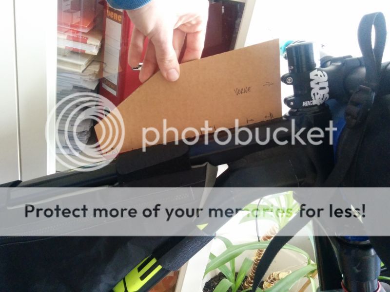

Neuer Rahmen mit neuer Framebag, den Entstehungsprozess habe ich für Nachahmer bisschen dokumentiert.

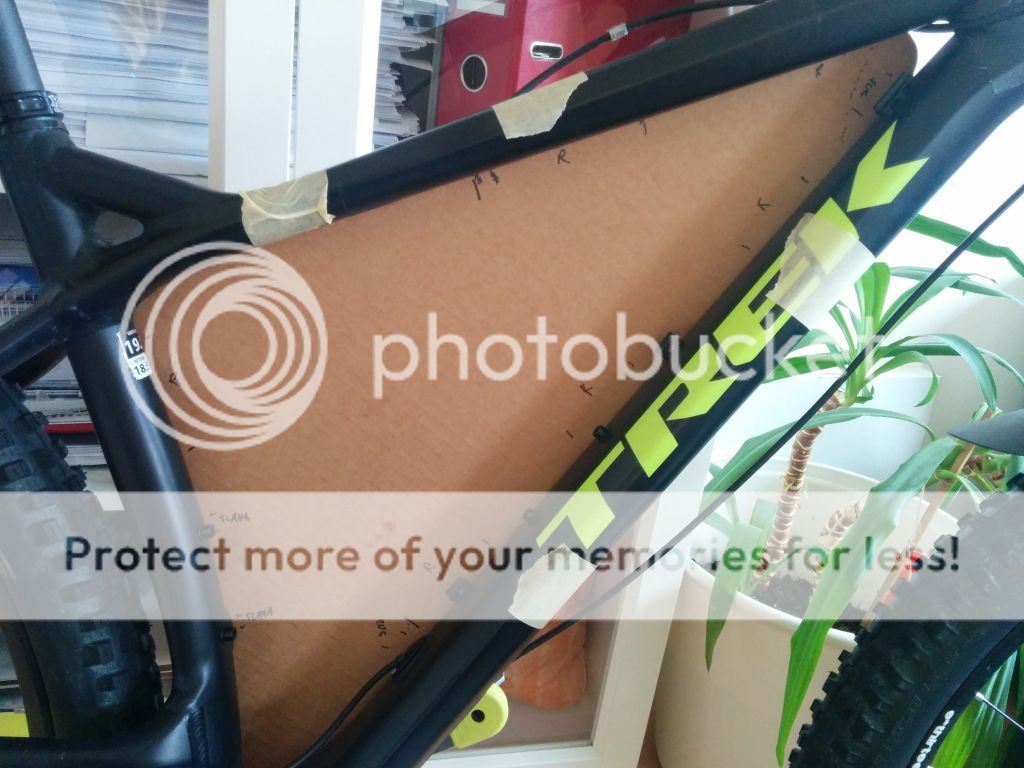

Hier habe ich Maß genommen, naturgemäß ein kritischer Schritt:
Danach habe ich die beiden Seiten abgezeichnet und aufgeschnitten. Dabei ist wichtig zu kontrollieren, dass beide Seiten exakt gleich groß sind, damit es später keinen Verzug gibt.

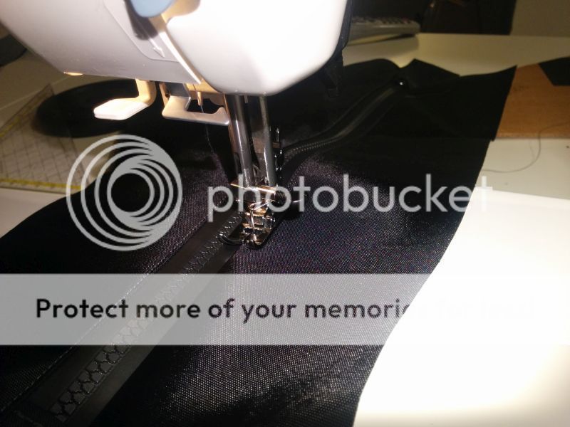

Nächster schritt ist dann den RV einzunähen.

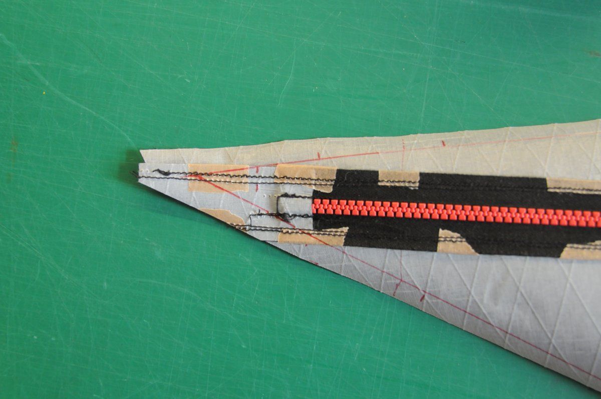

Garage für den Zipper (die seitlichen Nähte werden später nicht sichtbar sein):
1. RV-Naht, rechts auf rechts:
Hier ist die 2.Naht fertig:
Der obere Teil:

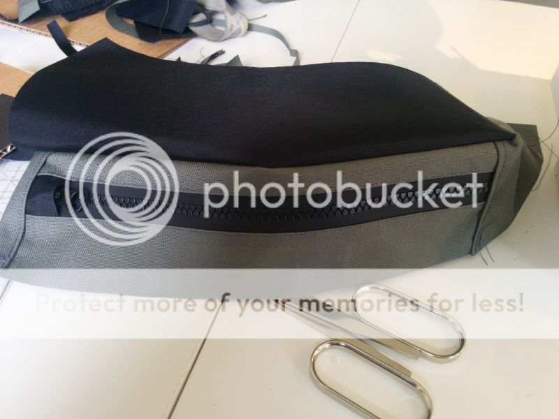

Vernähen mit dem umlaufenden Band (Cordura 500):
Andere Seite ebenso, wichtig ist dass die Seiten genau ausgerichtet sind. Die Ecken vom Cordura habe ich rausgeschnitten um den Faltenwurf zu verringern:
Der hintere Teil folgt der Krümmung in Sitz- und Oberrohr:
