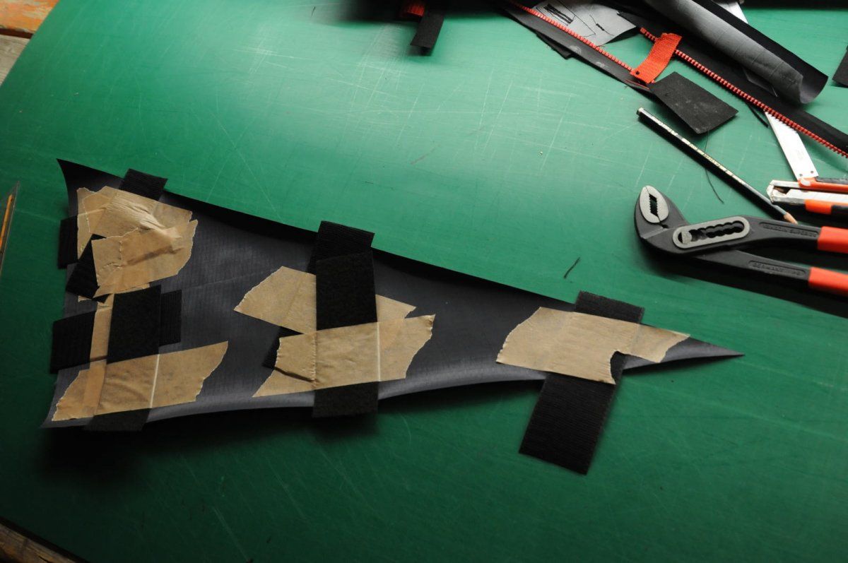

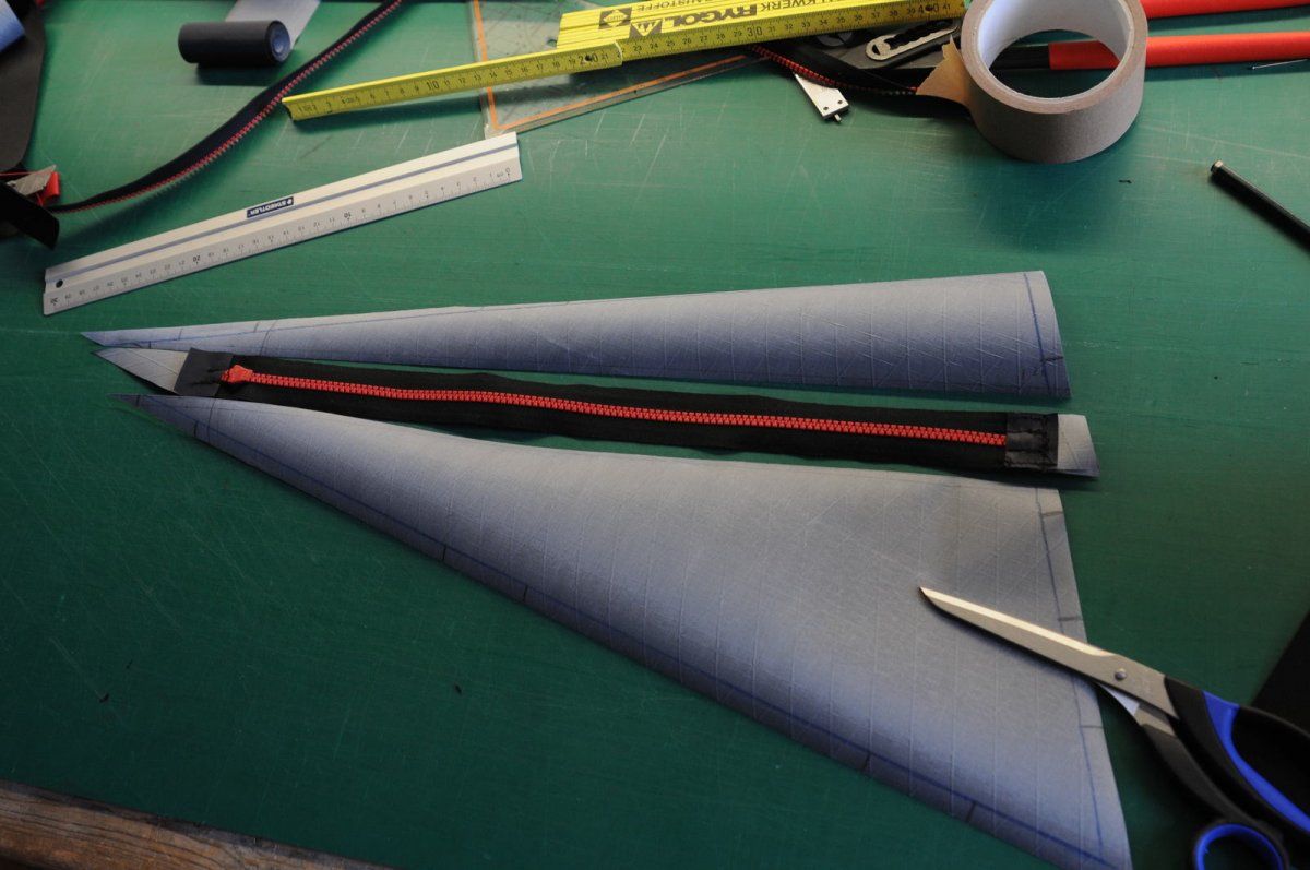

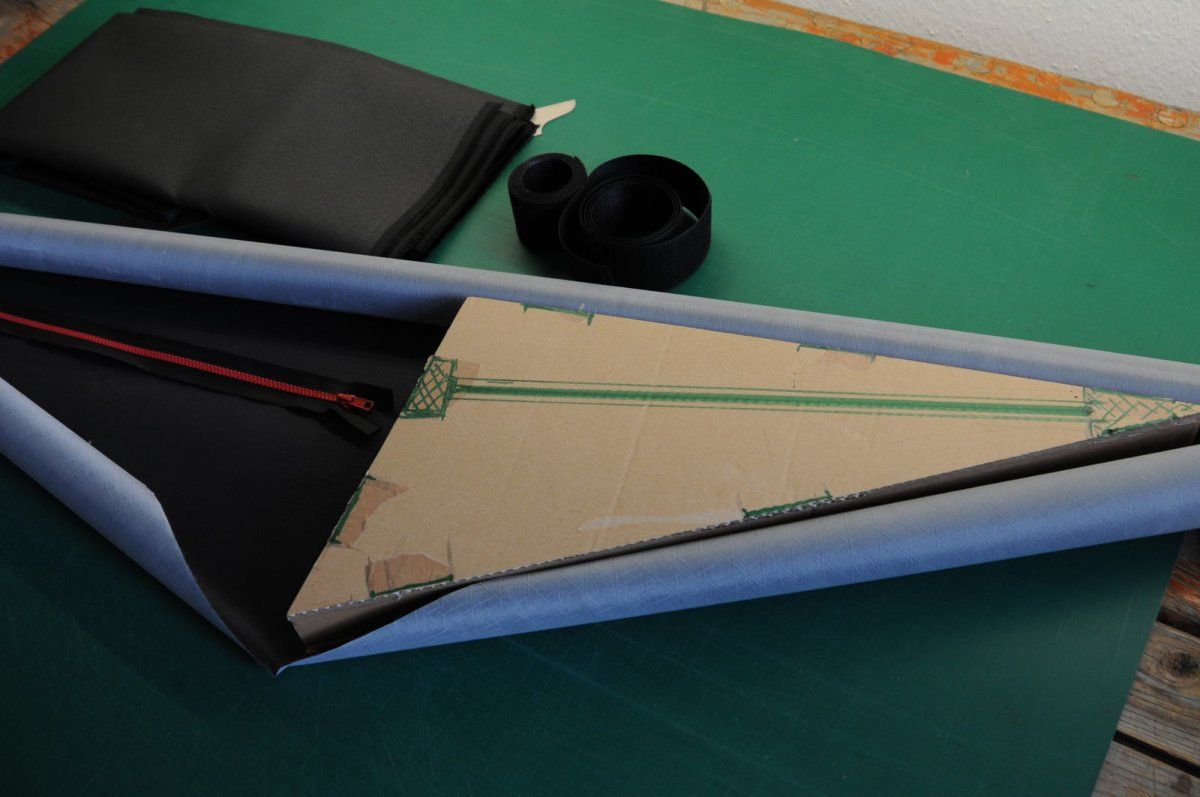

MYOG: Nähen einer Frame- und Top Tube Bag
Ich hab mich auch mal im Nähen versucht. War das erste Mal.. richtige Fadenspannung und Nadel finden hat mich sauber viel Probestücke gekostet.. aber am End gings recht fix.
Material: Xpac, bissl Cordura, 50mm Klett und Flausch, Baumwollfaden mit Nylonkern.

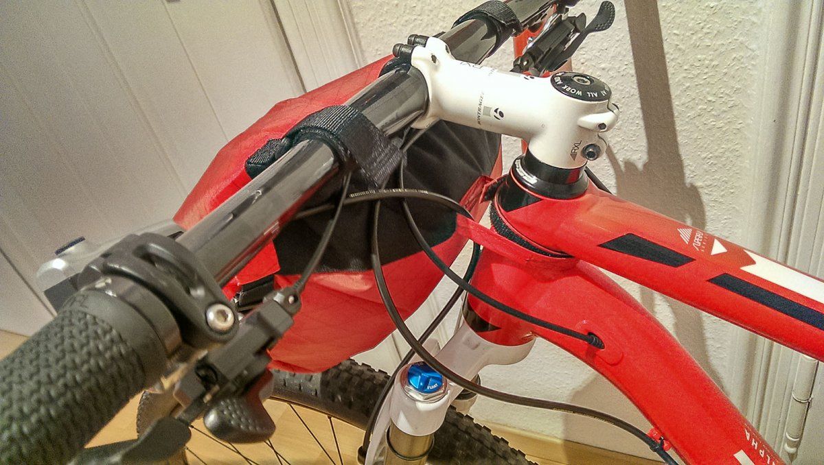

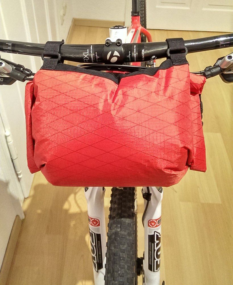

Ich habe mir auch gerade eine Lenkerrolle genäht, leider ist sie ein bisschen zu klein gerraten :(
Das Killerfeature ist, dass alle Gurte, die den Rahmen berühren mit Fahrradschlauch abgenäht wurden und der Lack geschützt wird.
104g wiegt das gute Stück.
