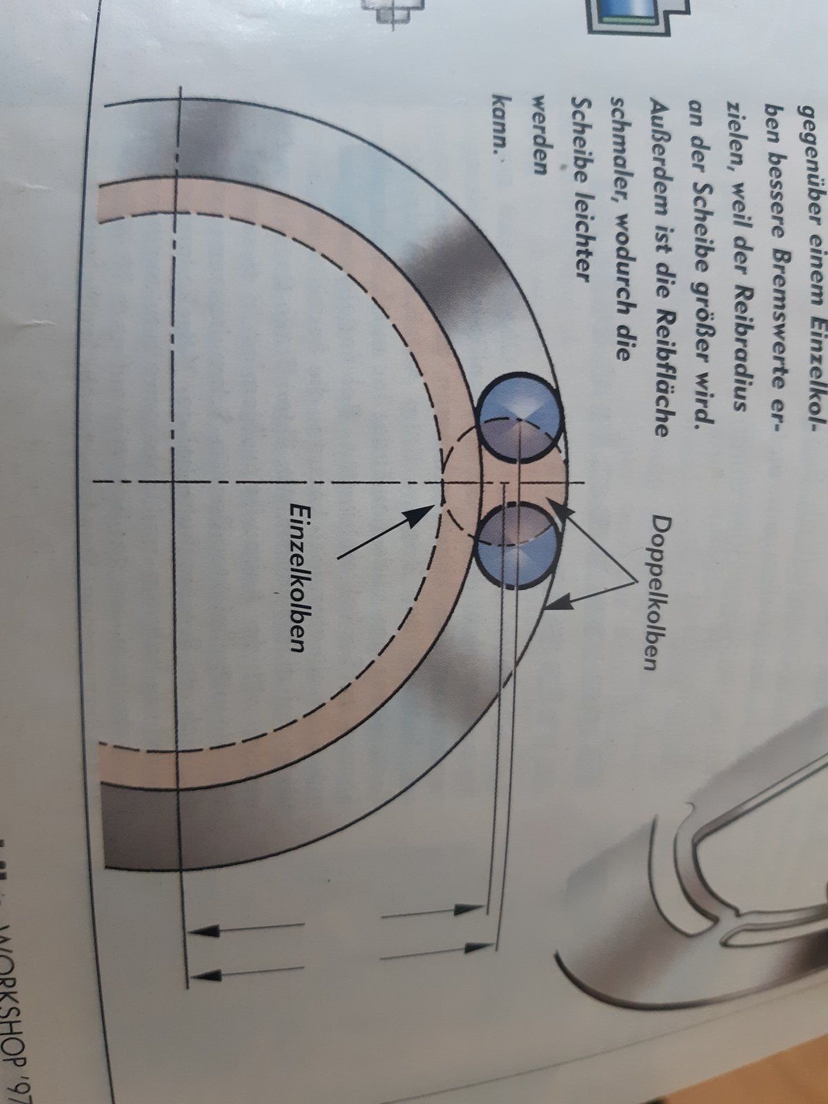

Hier ist eine Zeichnung zu der einzelkolben und doppelkolben reibradiusfrage.

Habt Ihr dabei auch bedacht, dass
-sich z.B. Shimanobremsbeläge (weil der TE Shimano als Beispiel genannt hat) kaum in der Reibkuchenhöhe unterscheiden?
-die Kolben der Einkolbenbremsen praktisch aller Hersteller deutlich größer sind als die Belagreibkuchen und somit überstehen?
Sorry, aber das mag beim Motorrad oder Auto relevant sein (auf das sich vermutlich auch das Lehrbuch bezieht), im Bikebereich aber eher so überhaupt nicht.
Der Shimano 4-Kolbenbremsbelag ist nur Bruchteile eines Millimeters weniger hoch als der 2-Kolbenbremsbelag. Der Bremskraftunterschied einer 200mm und einer z.B. 200,3mm Scheibe ist einfach verschwindend gering...
Konkret: Bei handelsüblichen Bremsen, die auf handelsübliche Bremsscheiben abgestimmt sind, ist die Kolbenfläche bei 2-Kolbenbremsen geringer, entsprechend auch das hydraulische Übersetzungsverhältnis und damit die Bremsleistung. Prinzipiell würde aber nichts dagegensprechen, die Kolbenfläche bei 2 Kolben soweit zu vergrößern, dass die Kolbenfläche gleich groß ist, nur würde dann der Reibring weiter nach innen reichen müssen.
Die Kolbenfläche unterscheidet sich kaum, sie ist praktisch identisch. Bei manchen Herstellern ist sie sogar komplett identisch (Trickstuff z.B.). Auch muss der Reibring bei 2-Kolbenbremsen nicht weiter nach innen reichen, wieso sollte er das müssen? Bei Trickstuff (und hier sprechen wir von gleicher Kolbenfläche!) ist der 2-Kolbenbelag ganze 0,2mm höher als der 4-Kolbenbelag... Bei SRAM ebenso. Die Kolben stehen bei Fahrradbremsen immer über die Bremsbelagreibkuchen hinaus. Insofern in der Theorie nett gedacht, in der Praxis aber einfach nicht zutreffend oder einfach nicht relevant.
