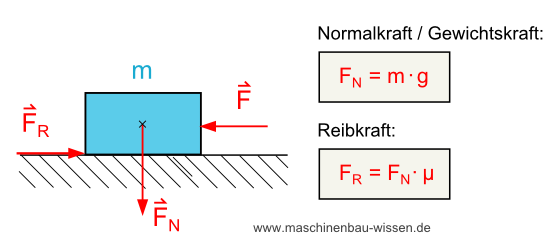

In der Gleichung sehe ich keinen Einfluss von Flächen.

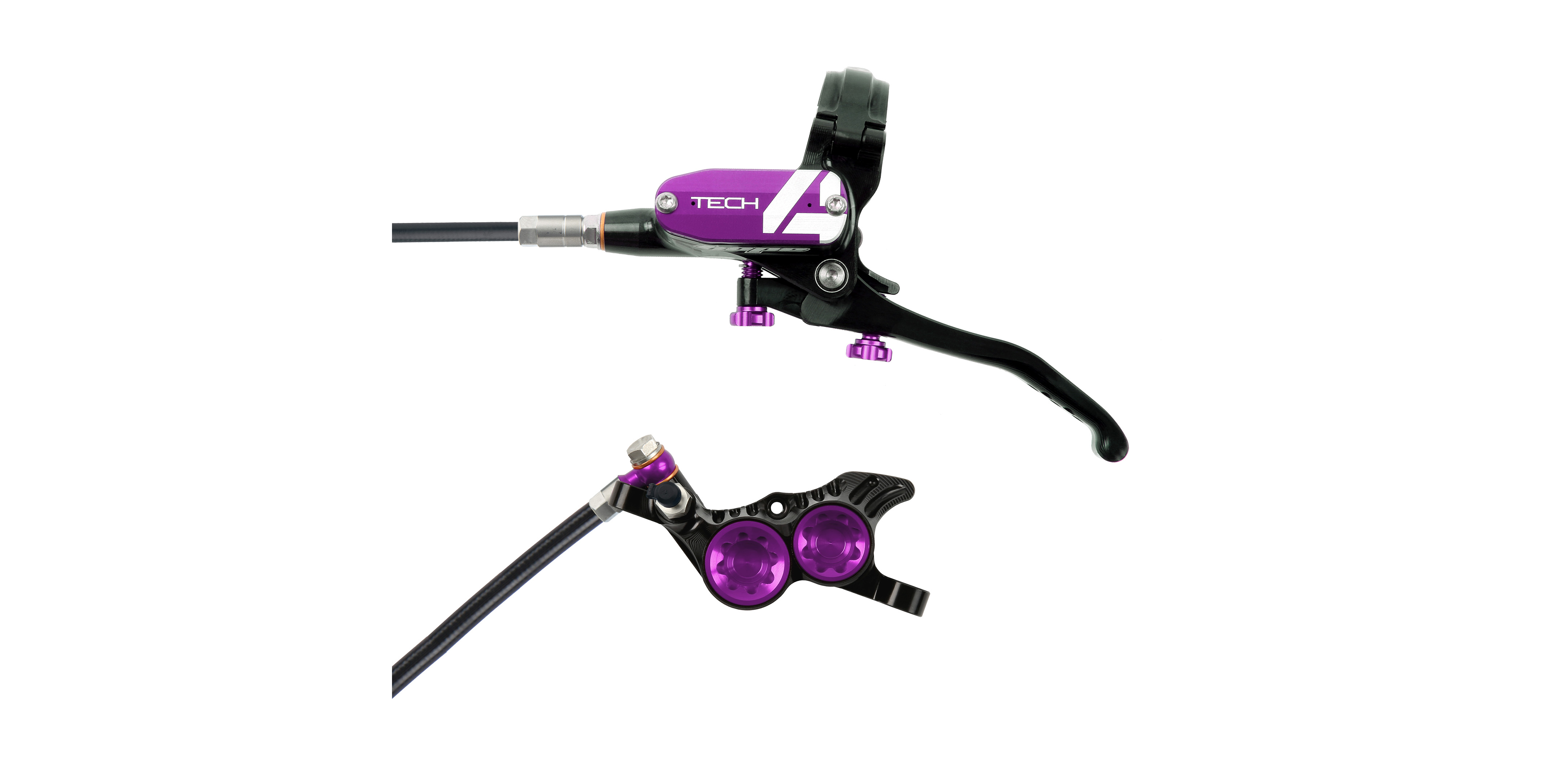

Musste letztes Jahr gezwungenermaßen hinten auf 4K wechseln weil mir in Südtirol meine M4 verreckte,der nächste Dealer hatte nur noch eine M5 auf Lager und was muss ich sagen....der Vergleich vorne 203 ein Kolben gegen 180 hinten und 4K macht einen deutlichen Unterschied, weniger in einer höheren Bremskraft als vielmehr in der besseren Dosierbarkeit....reiner Erfahrungswert.
Nein, MT5/7 z. B. hat 4 gleich große Kolben.
... deshalb und zusammen mit den kleinen Einzelbelägen wird dazu auch gesagt wie zwei 2-Kolbenbremsen hintereinander, die genau den gleichen Druck sehen (weil ein Hydraulikdrucksystem).
Aber ich verstehe technisch nicht, warum dies irgendwie negativ sein sollte. Ein dicker, langer in sich steifer Gesamtbelag benötigt wohl die Kolben mit den unterschiedlichen Durchmessern. Aber bei den schmalen Einzelbelägen doch gerade nicht. Die Belagfläche der 4 kleinen Beläge (8.) der MT5/7 ist ungefähr 25% größer als die der 2-Kolbenbremsen MT4/8 (7.). Ich vermute mal die Beläge für die 4-Kolbenbremsen mit Haken und beide Beläge mit dem Metallsteg verbunden (9.) sind reibtechnisch wie die 4 kleinen Beläge. Der Metallsteg macht aus dem Belag keinen langen, steifen Einzelbelag.
