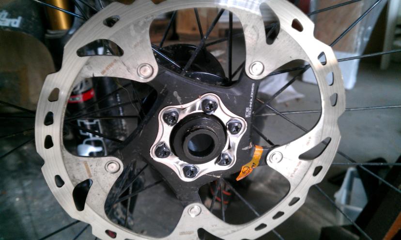

6 Loch
Wieso brauche ich 20mm ich habe doch eine 15mm Steckachse?
Habe mal ein Foto gemacht.
MFG
Marc

du brauchst 6-Loch Scheiben, kein Centerlock.
und 15mm Steckachse.
empfehlen würde ich direkt ein komplett neues, weil das immer so eine Sache ist ob der Händler ein Händchen fürs Laufradbauen hat.
empfehlenswert sind wohl mit dem besten kompromis aus Gewicht Haltbarkeit umrüstbarkeit und in allen Farben erhältlich die Hope Pro 2 Naben.
kombiniert mit 2,0-1,8-2,0mm Speichen und einer Felge mit mindestens 21mm Maulweite. dann hast du ein Laufrad das ewig hält, vorausgesetzt es wurde ordentlich eingespeicht.
