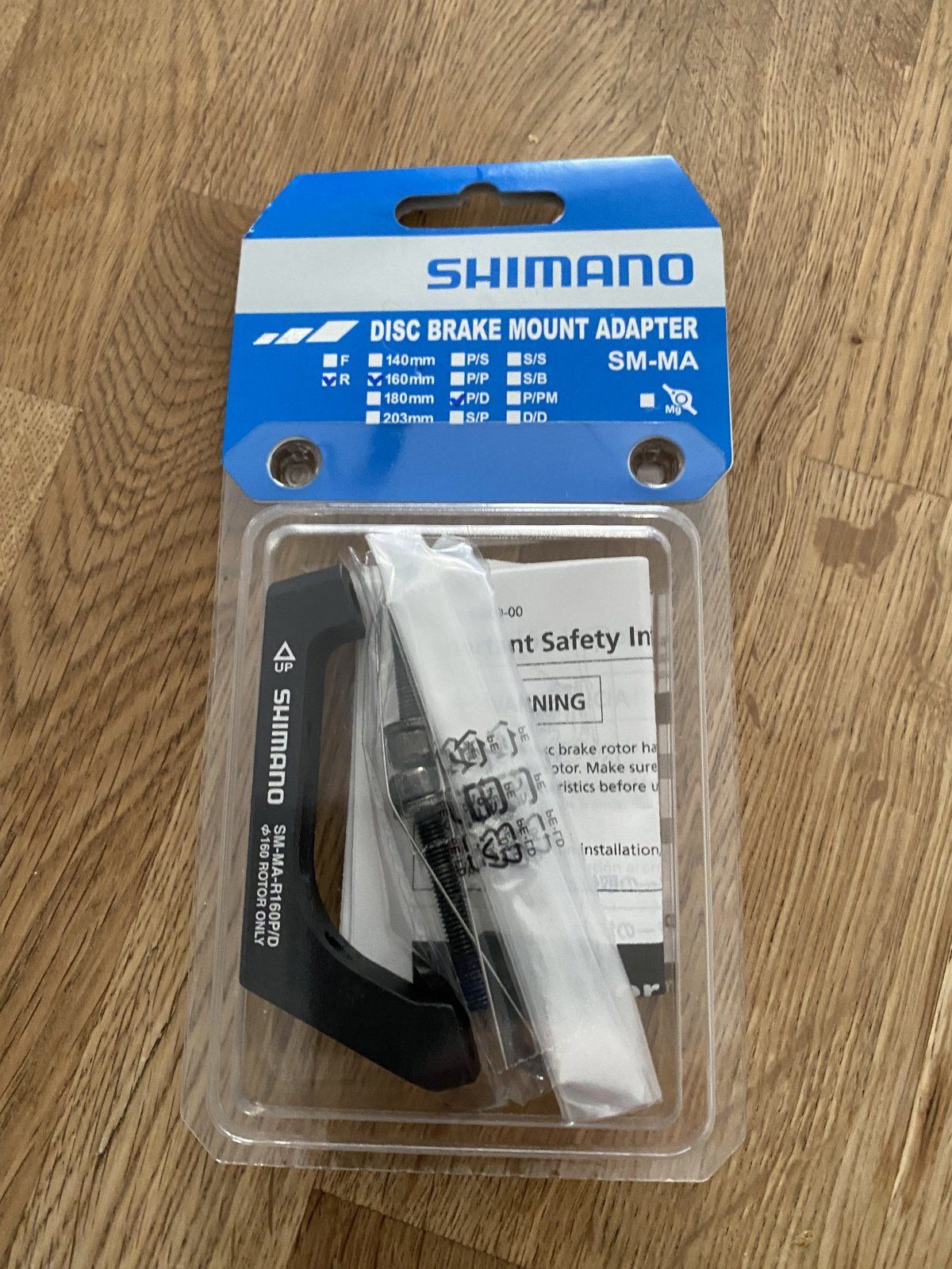

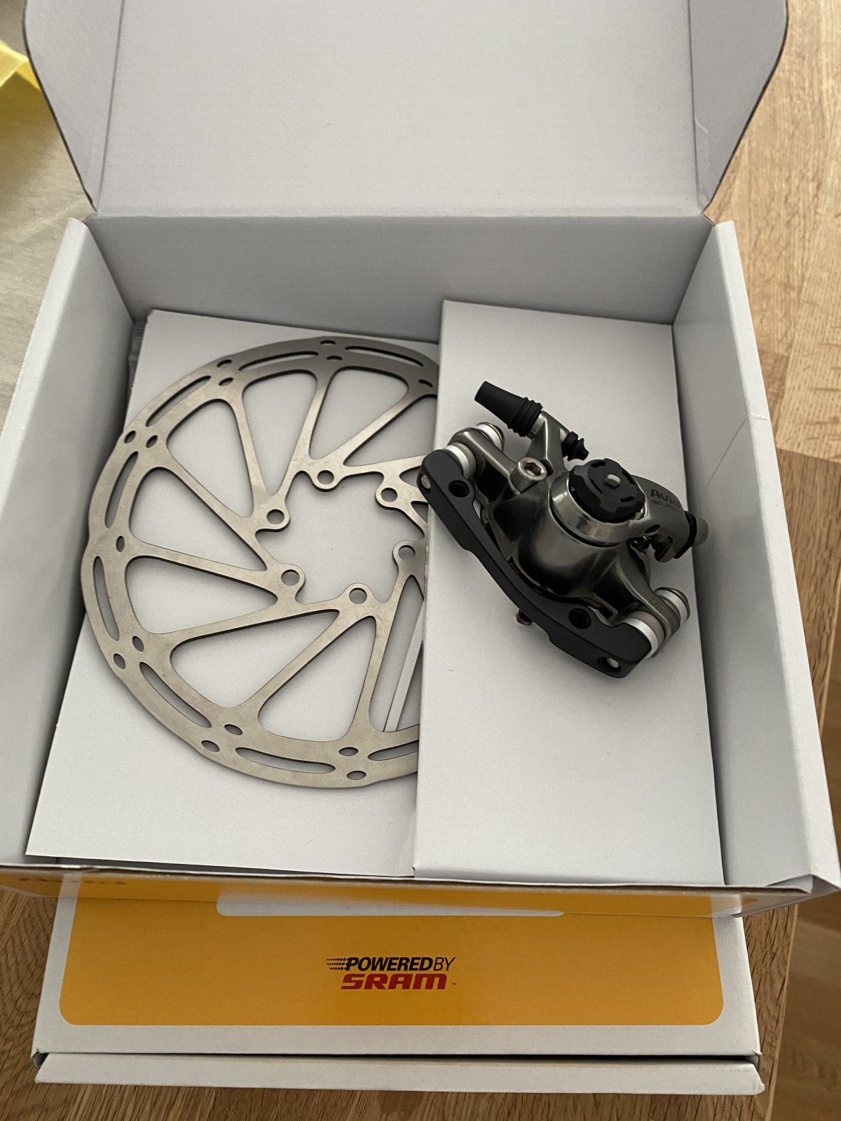

Aber was willst Du eigentlich mit der PM BB7? Doch hoffentlich nicht mit so einem hässlichen FM Adapter an die Gabel schrauben, oder? Und was für eine Bremse soll an den Rahmen?
und falls doch ist meine Empfehlung: stell dir n Eimer bereit. Hatte die Kombi aus FM Gabel und PM Bremssattel für 5 min montiert und direkt den passenden Sattel bestellt 🥴
Es ist ja sehr schön, dass es für fast jedes Problem eine Adapterlösung gibt, aber der PM Adapter für die Flat Mount Gabel ist wirklich keine Schönheit. Das Auge fährt ja mit.
Man möge mich korrigieren, aber die BB7 gibt es nur als PM, oder? Falls Du auf mechanische Flat Mount Bremsen gehen willst, dann kann ich aus eigener Erfahrung die Spyre von TRP in Verbindung mit druckfesten Zughüllen empfehlen.
Ich bin ja eigentlich schmerzfrei und renne nicht sofort an die Internetmaschine und ordere das passende Teil (lieber drölfzig Stunden mit der Suche nach einem lieferbaren Adapter verbringen) aber das war echt heftig...
@Diman wenn du das wirklich durchziehen willst liegt hier noch ein Adapter für die Gabel rum. Lieferbar. Ich leg auch ne unbenutzte Kotztüte bei :troll:

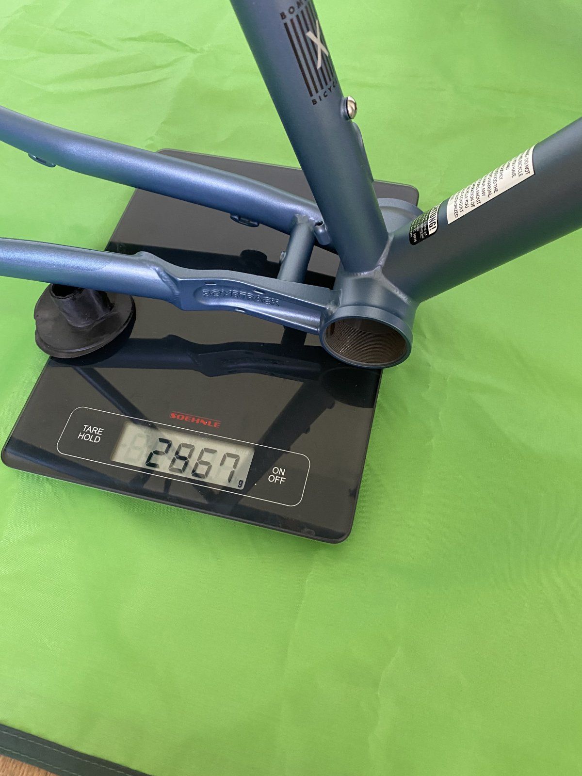

Optisch ganz klar 1A und war LIEFERBAR! #bombe
@Stefan090801 Ich wollte eigentlich einen Bruder für mein Veloheld. Natürlich in Ferrari rot, aber die Helden wollten nicht.
https://www.veloheld.de/veloheld-iconx-frame

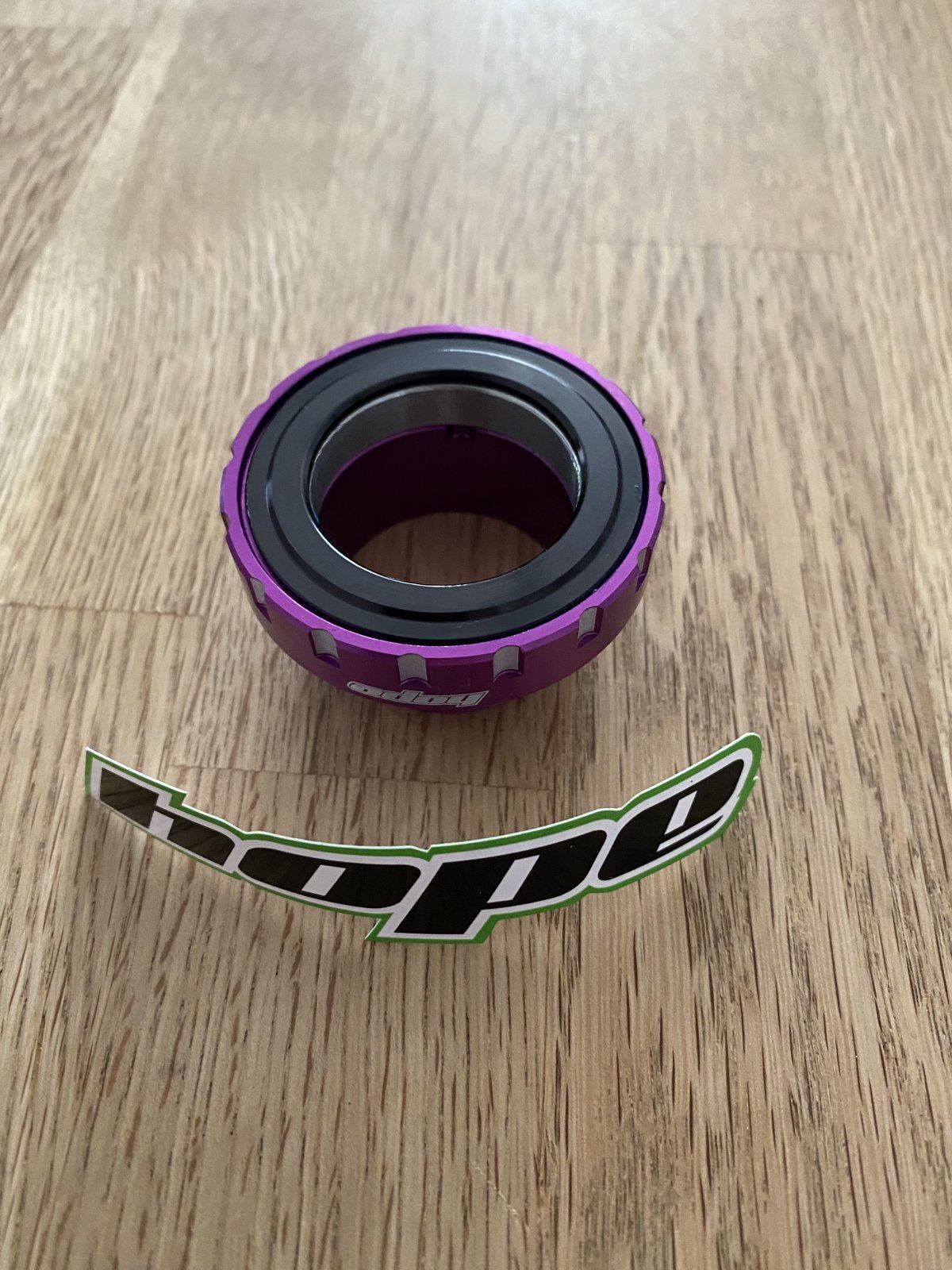

T47 empfinde ich als ein echtes Plus.
Warum das? Steifigkeit - halte ich für ein Gerücht?!
Ich wollte damals T47 um Pressfit zu vermeiden, stelle aber jetzt fest, dass Tretlager für T47 mit 30mm Welle echt rar sind. Ich würde BSA bevorzugen - da geht im Zweifel immer alles, selbst wilde Basteleien.

Gibt es das Veloheld wahlweise mit Stahl- oder Carbongabel? Diese Tricage-Schrauben in Carbon taugen leider nicht so ganz für einen Lowrider, den ich mir für Reisen noch gut vorstellen könnte.

Oder doch ein Flatbar mit Hope? 🤣

Um die Steifigkeit geht es mir nicht. Pressfit (ohne es je gefahren zu haben) käme für mich auch nicht in Frage. T47 ist irgendwie charmant, da man eben alles an Kurbeldurchmessern einbauen kann.

Veloheld gibt es auch mit Stahlgabel, aber wie bei allen tapered Steuerrohren gewinnt der Übergang zur Gabel keinen Schönheitspreis. Da gefallen mir optisch die Räder mit 1 1/8 Steuerrohren besser.
T47 müsste auch länger haltbar sein (größerer Durchmesser, mehr Kügelchen)
Und eben dass du jede Kurbel reinwemmsen kannst
Hmm.
da schwanke ich immer. HTII z.B. ist ja nun wirklich nix Haltbares, aber billig und super easy und schnell auszutauschen. Von daher finde ich die Haltbarkeit da nicht sooo super wichtig.
An die alten Konuslager ohne Ringe oder Rillenkugellager kommt das sowieso nicht ran.
Ich bin da nicht so auf dem Laufenden - was geht denn z.B. nicht in BSA und ist erstrebenswert?!
Ein Spyre müsstest du sowieso regelmäßig mal aufmachen, ggf. reinigen und schmieren. Sowas würde ich bei Gebrauchtkauf natürlich direkt machen, aber in einer Spyre ist auch nicht viel drin was kaputt gehen könnte.
Sehe ich auch so. Seilzubremse - was soll denn da einer kaputt gemacht haben, was man nicht sieht?!
