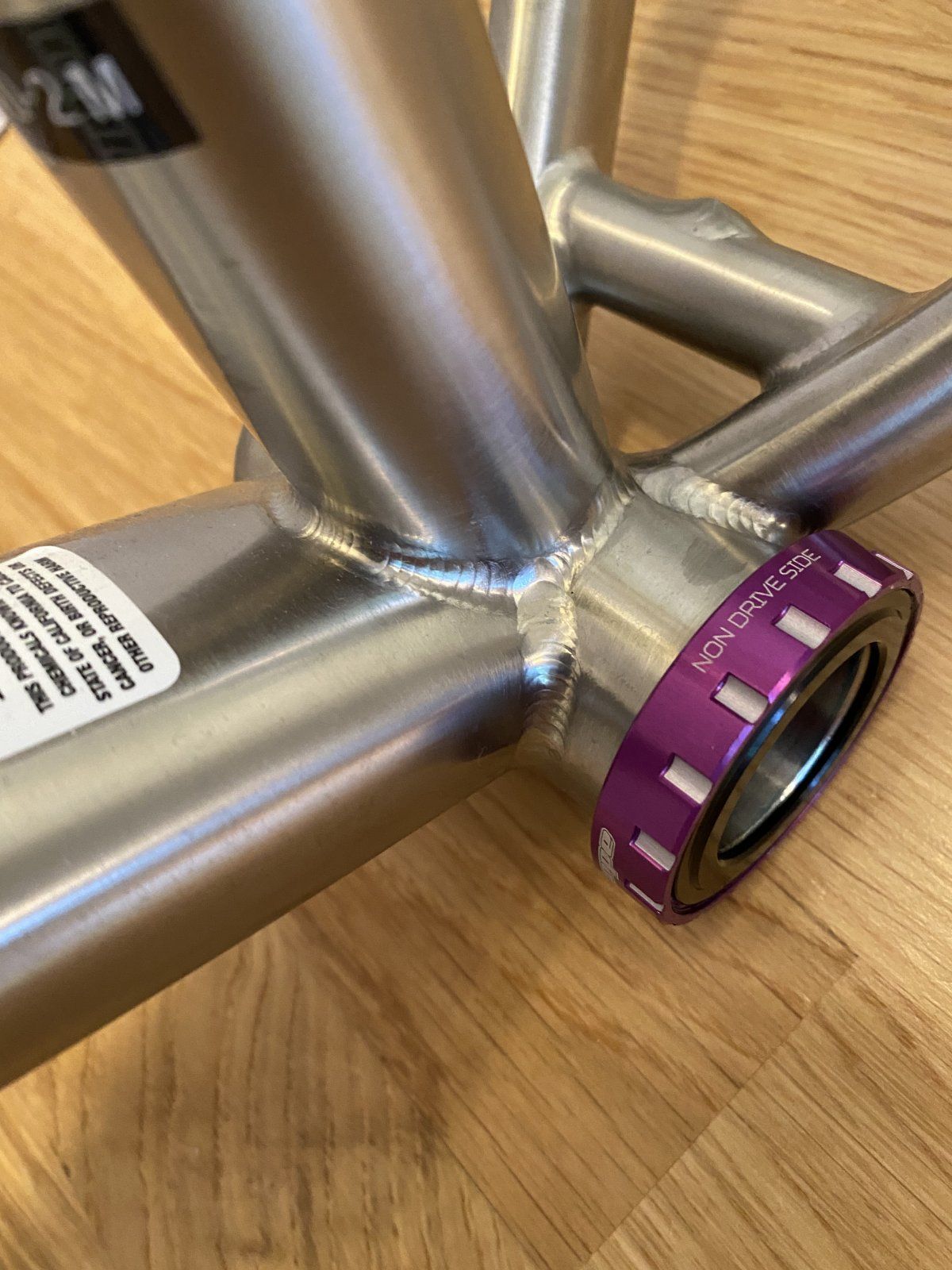

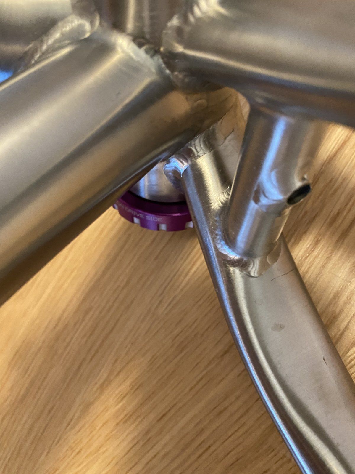

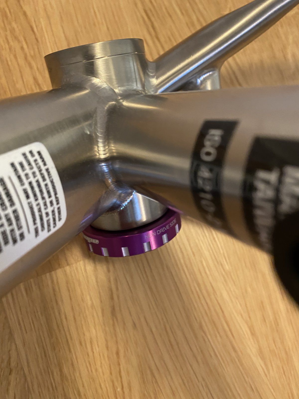

Hab noch paar Fotos geschossen
schlanke Rohre dickes Innenlager
Ich finde es völlig ok. Wahrscheinlich eine Gewöhnungssache, ich fahre schon so lange solche Rahmen.
