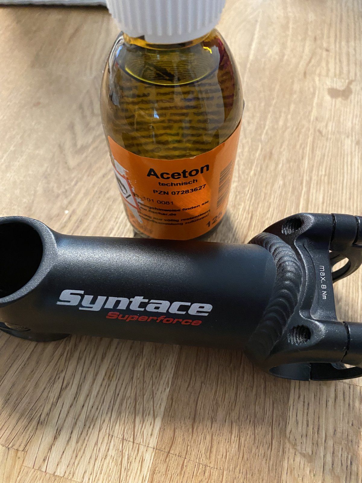

Wirklich eine Unart diese lackierten Felgen. Aber vielleicht hilft ja das gute Zeug aus der Apotheke.😉
ich tät mal ganz vorsichtig sagen, dass er das knicken kann...bei lackierten Decals 🥴
hab den gleichen LRS hier [...]
Das klingt böse.
Ich fürchte, das hängt vom Lack ab. Den weißen Shaiss vom DTSwiss G1800 habe ich mit Pharma-Aceton und Küchenkrepp runtergekriegt, aber nicht in 15 Minuten (eher 120 Minuten).

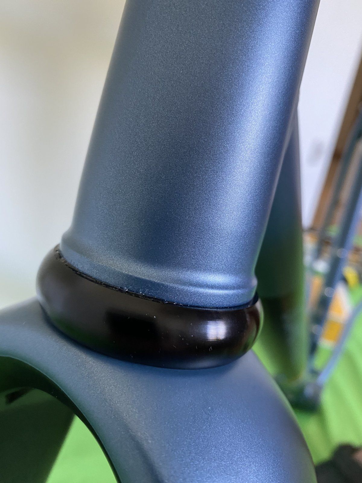

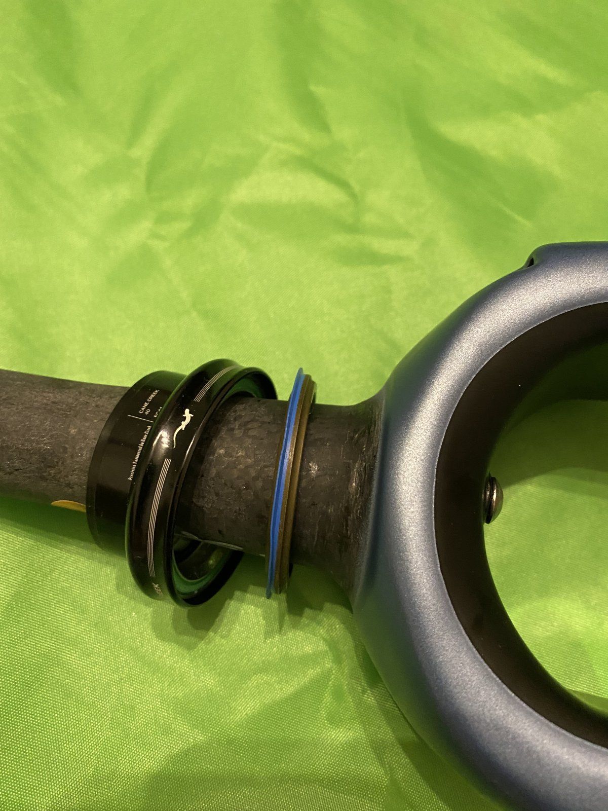

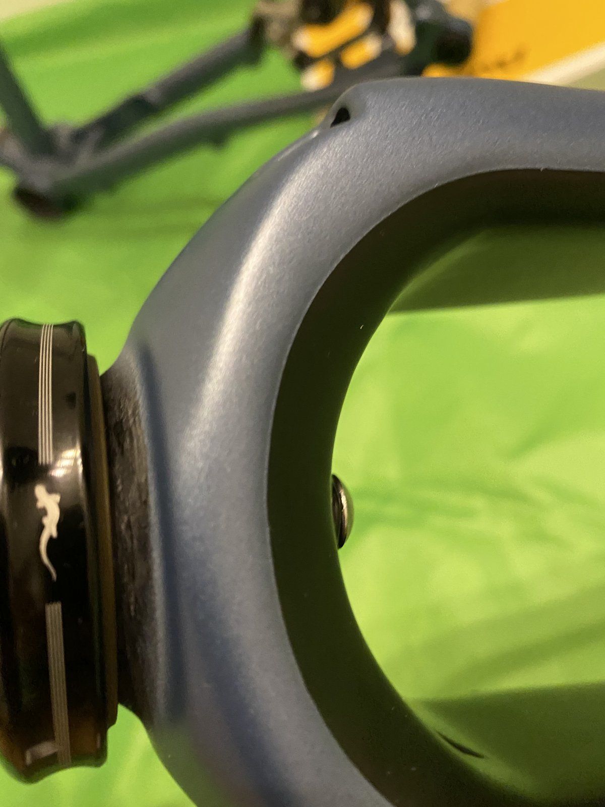

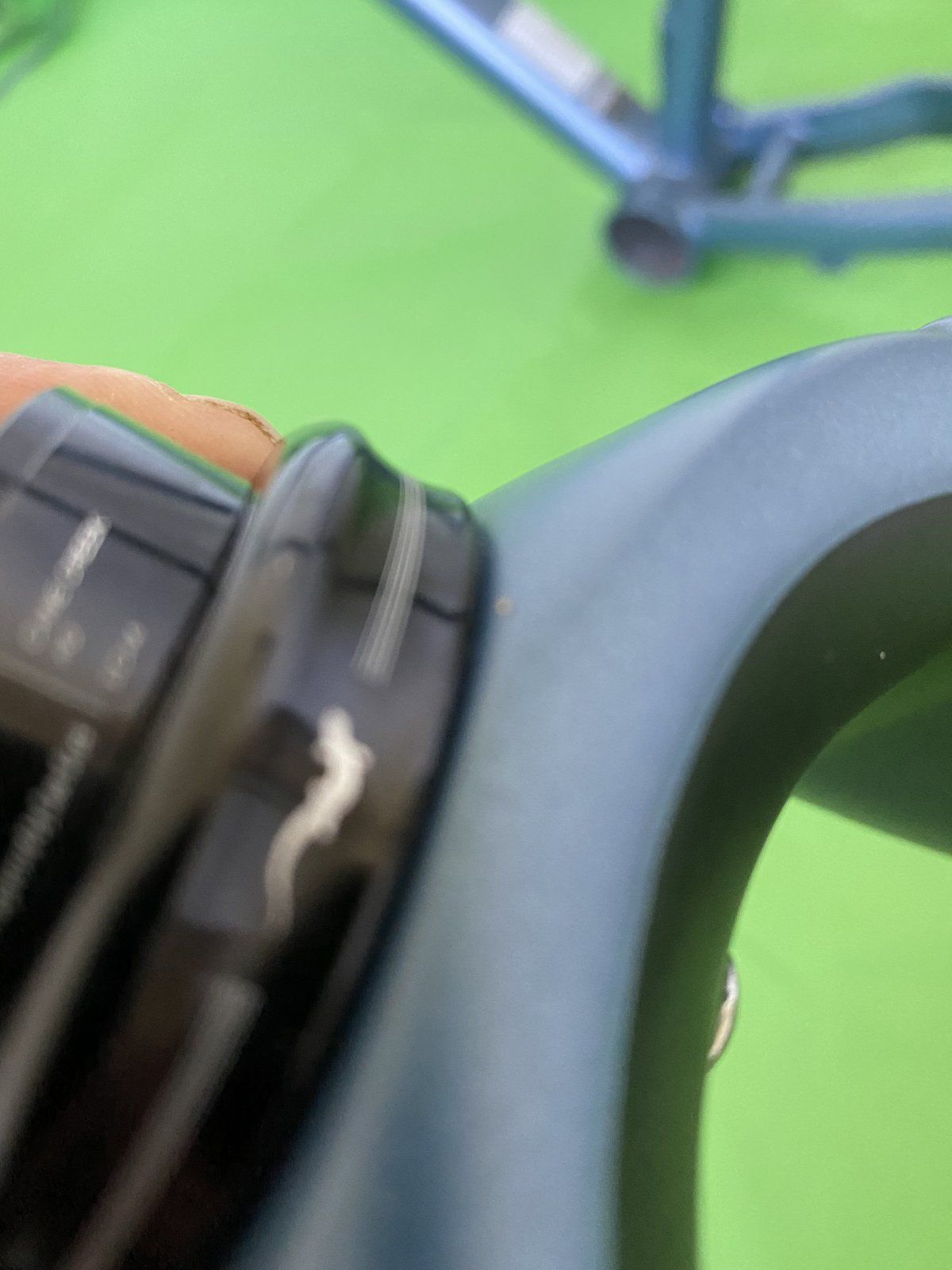

Ich rätsele gerade über die Erwartungshaltung von Cane Creek soll ich jetzt etwa den Konus aufschlagen oder fehlt da noch was?
Immer diese Probleme mit Billigteilen. 😁

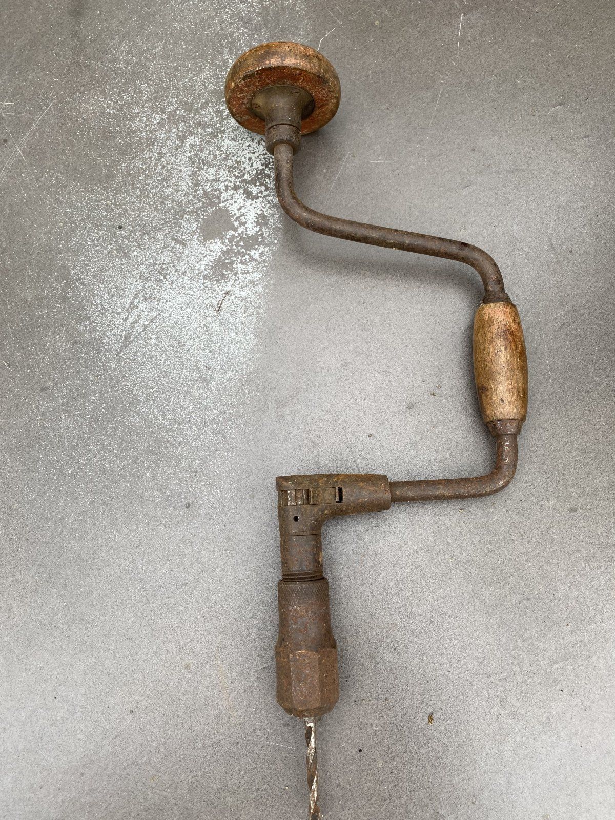

Ich soll wohl generell nicht so spät noch schrauben aber die Suche nach
hat zu lange gedauert.
ich habe bei der Suche noch ein Profiwerkzeug gefunden. Wer weiß vllt hat mein Rahmen auch kein Abflussloch
erstaunlich was man nicht alles hat.
Also ohne den Konus gibt es auch keinen Spalt
Ich denke, ich lass mal den mitgelieferten Steuersatz drin. Finde das Werkzeug zum Ausschlagen eher nicht. 🤣

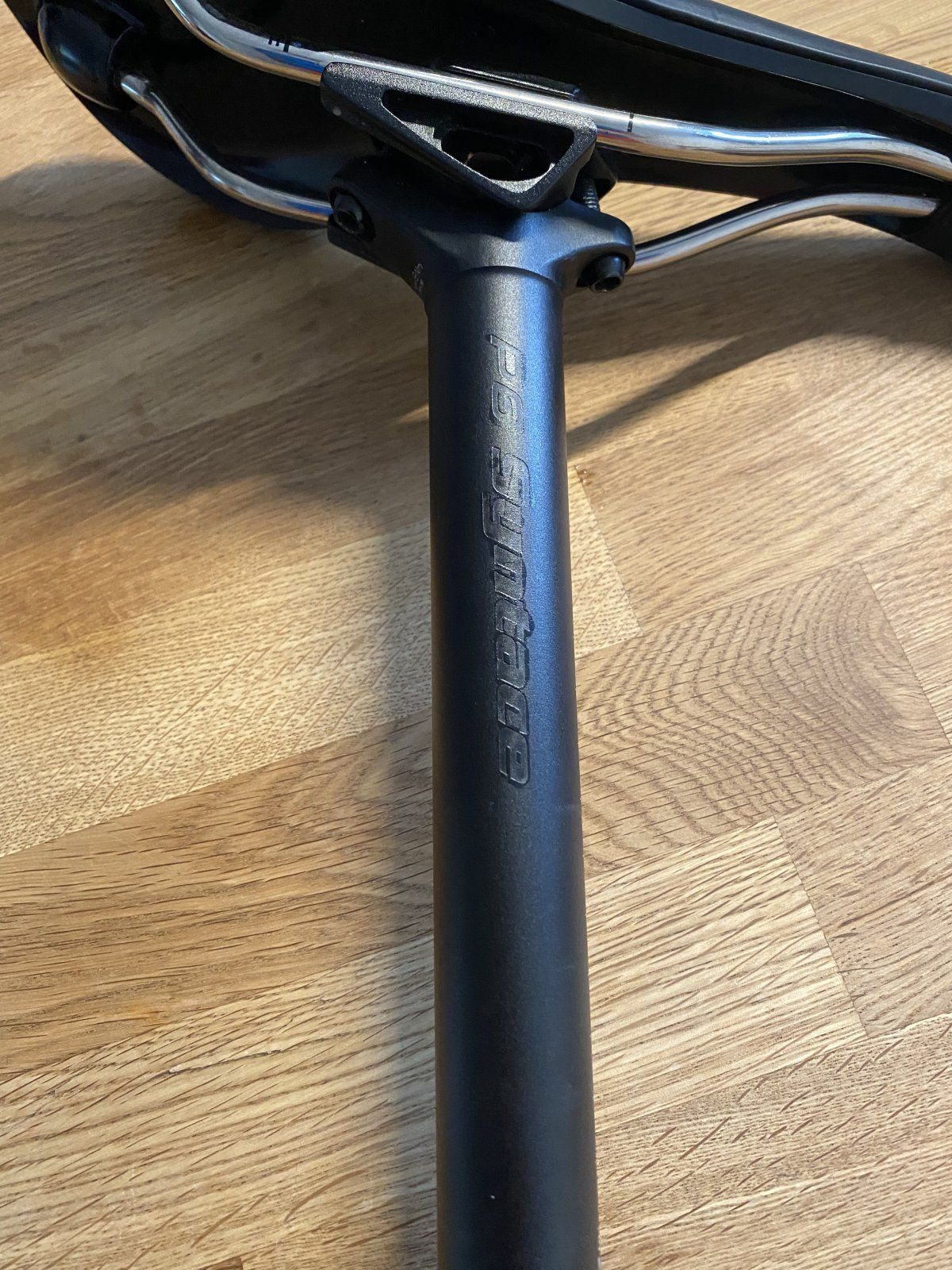

gibt es heutzutage eigentlich noch gute eloxierer für den hausgebrauch?
also, mit dienstleistung wie sandstrahlen, eloxieren? richtig schwarz muss auf der alusorte ja definitiv gehen.
der vorteil an der p6 ist ihre lange befestigungsverschraubung, die sattelstreben werden geschont. ansonsten kannst du auch ne günstige dezente von procaft oder so nehmen.
Das, was Du vorhast, wird ohne Spacer nicht funktionieren: Du verringerst den Durchmesser und verlierst den Kraftschluss zwischen Sattelstütze und Sitzrohr.
Die Idee ist eh Käse. Ich hätte das Sattelrohr dann vorher noch ausgerieben und mit 2k-Primer und -Lack behandelt.
Der Aufwand ist zu hoch. Am besten eher eine dezente Stütze kaufen oder mit den Farben leben.
Edding geht da gar nicht. Dann eher noch Folie.
