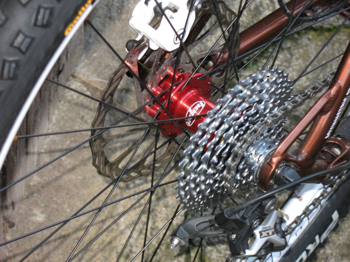

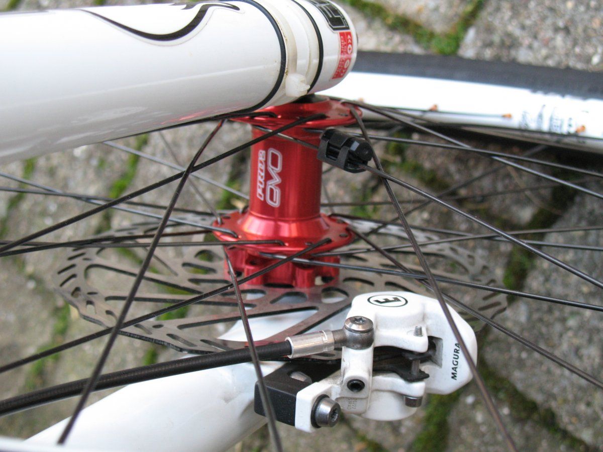

Was halten die anderen von dem Laufradsatz für das Canyon Nerve AM.
Momentan sind die DT Swiss AM 1950 drauf.

Welche Innenbreite haben die denn?
Bei dem Angebot steht das nicht dabei...
Edit:
Hab die Felge gegooglet:
Sollten 21mm sein, richtig?
Aber max. 85 KG Fahrergewicht geht gar nicht...
http://r2-bike.com/notubes-ztr-crest
Auf meinem Nerve AM7 sind DT 1800AM drauf, laut Canyon freigegeben bis !90kg!.
Ich bring aber 15 kg mehr auf die Waage und die Laufräder halten immer noch, kein Achter und kein Verschleiß an Speichen/Nippel, und das seit 2 1/2 Jahren!!
Soviel zum Thema Gewichtbeschränkung. natürlich sollte ein 100+kg Mensch nicht einen LRS fahren, der bis 70kg freigegeben ist. Aber der Fahrstil, die Reifen mit Luftdruck und die verwendete Federung spielen auch einen Faktor, der auf die Laufräder einwirkt.
Mit den Hope Naben, Sapin Speichen und Alunippel und der Flow EX bist Du aber dicke auf der sicheren Seite, dem Bikepark-Besuch steht auch nichts im Weg.

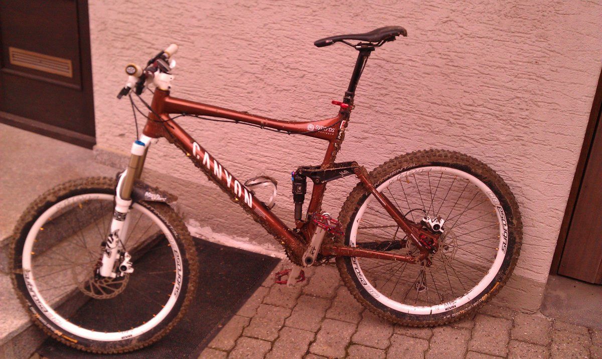

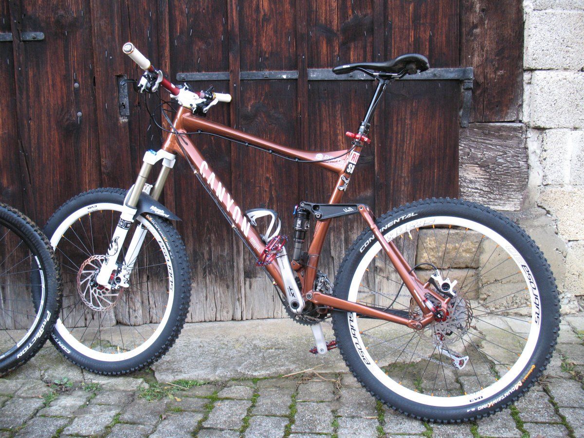

So,
hier mal die vorletzte Ausbaustufe meines Nerve AM7.0/2011.
Der Dämpfer muß noch gegen eine Rock Shox gewechselt werden.IMG_1712.JPGIMG_1718.JPGIMG_1720.JPG

vermutlich nen Rock Shox Monarch RT3 mit MID/HIGH Tune. Wiege halt 105kg, da sollte der Dämpfer schon was abkönnen und die Lock-Funktion nicht gleich schlapp machen. Und dann natürlich in weiß!
Spiele auch mit dem gedanken meinen Fox RP 2 gegen den RS RT3 einzutauschen.
Sinvoll oder lieber das Geld sparen und den RP2 behalten ??

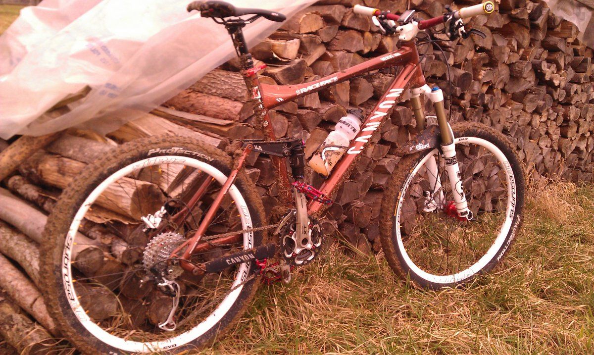

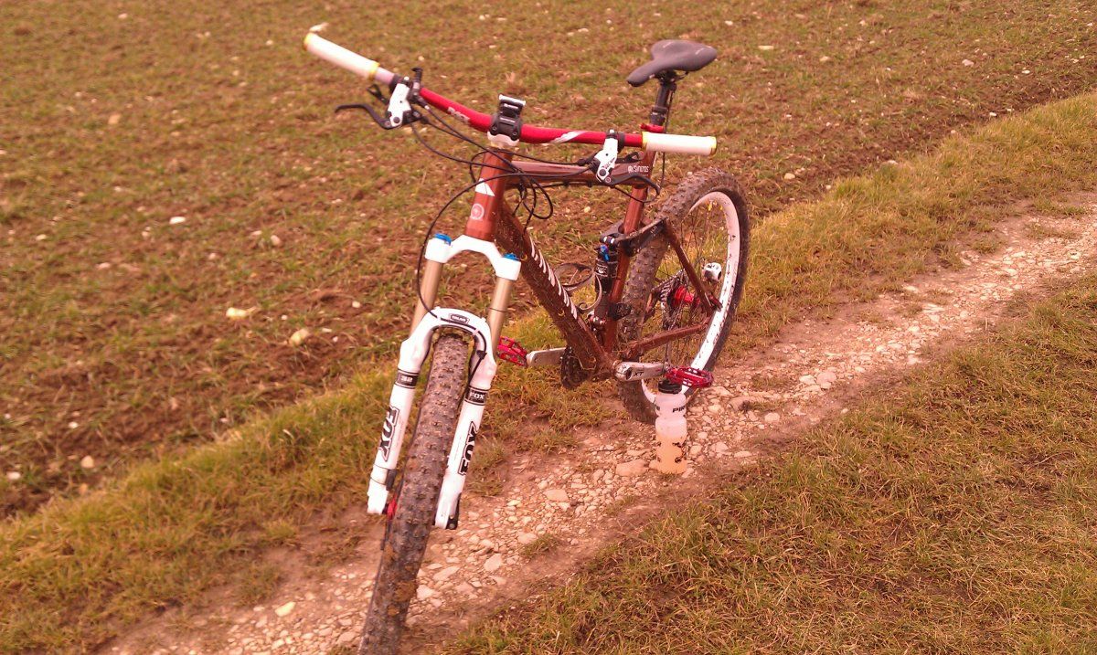

Mal ein paar Pics von artgerechter Haltung.
Happy trails
Dirk
