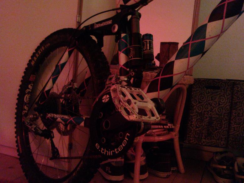

so... vorab: Tut mir wirklich leid das ich mich so spät erst melde, auf dem letzten bild seht ihr warum. Letzte Woche hat sich in Oberammergau im Bikepark bei nem Sturz irgendwas in meine Flanke gerammt. Daraufhin wurde ich sofort in Garmisch operiert. Mir gehts gut, seitdem ich seit heute nich mehr im Krankenhaus liege, dem bike is au nich viel passiert.
Das Bike rockt, 15,8kg, habe damit eine Mittag (berg in der nähe oberstdorf) tour gemacht, ca. 1200hm hatte die tour und es geht immernoch ganz gut.
Im downhill ist die veränderung, naja milde gesagt, pervers.
Nun mit Bashguard 22t/40t kombi und der Hope Moto V2 innenbelüftet ist das schon krass was man mit einem eigentlichen All-Mountain alles machen kann. Ich springe damit eigentlich alles, nehme keine Rücksicht auf den eigentlich nciht dafür ausgelegten rahmen. Er macht alles mit, ohne einen Mucks. Wenn ich mir so das 2009er Nerve anschaue glaube ich wirklich dass das 2008er für mehr als Enduro hergenommen werden kann.
Also wie schon gesagt, ich bin grad ein wenig invalide und beschränkt bewegungsfähig, mit groß messen is grad nix, mehr bilder könnte klappen.
grüße,
ares.

Aaaaalso,
vielleicht gibt es ja noch interessenten, und hier meine austehenden Antworten:
Radstand: 1150/1160 (160mm/180mm)
Tretlagerhöhe 365/383 (160/180mm)
Das Bike läuft und läuft, der Rahmen macht bisher alles mit, auch 1,5m Drops.
Die Geometrie ist für meinen Einsatzbereich überraschend gut geworden. Super im Uphill, und im Downhill aufjedenfall Bikeparktauglich! Spiele zwar mit dem Gedanken vom 2009er Torque FR Rahmen, jedoch wahrscheinlich erst wenn der Nerve.FR seinen Geist aufgibt! Mittlerweile ist auch n neuer LRS verbaut da der SOS im Bikepark doch recht schnell an seinen Grenzen war. Aktuell verbaut sind weiße Spank Subrosas mit blauen Hope Pro2 Naben. Wenn jemand interesse an Tageslichtbildern hat mach ich welche!
Werde in den kommenden Monaten in Leogang, Wildbad und Oberammergau mit dem Bike unterwegs sein. Wer interesse hat und zufällig da ist kann gerne mal ne Runde drehen. Mich würde nämlich brennend interessieren ob das Bike wirklich so gut im FR/DH wie ich es mir einbilde.
Grüße,
ares.
