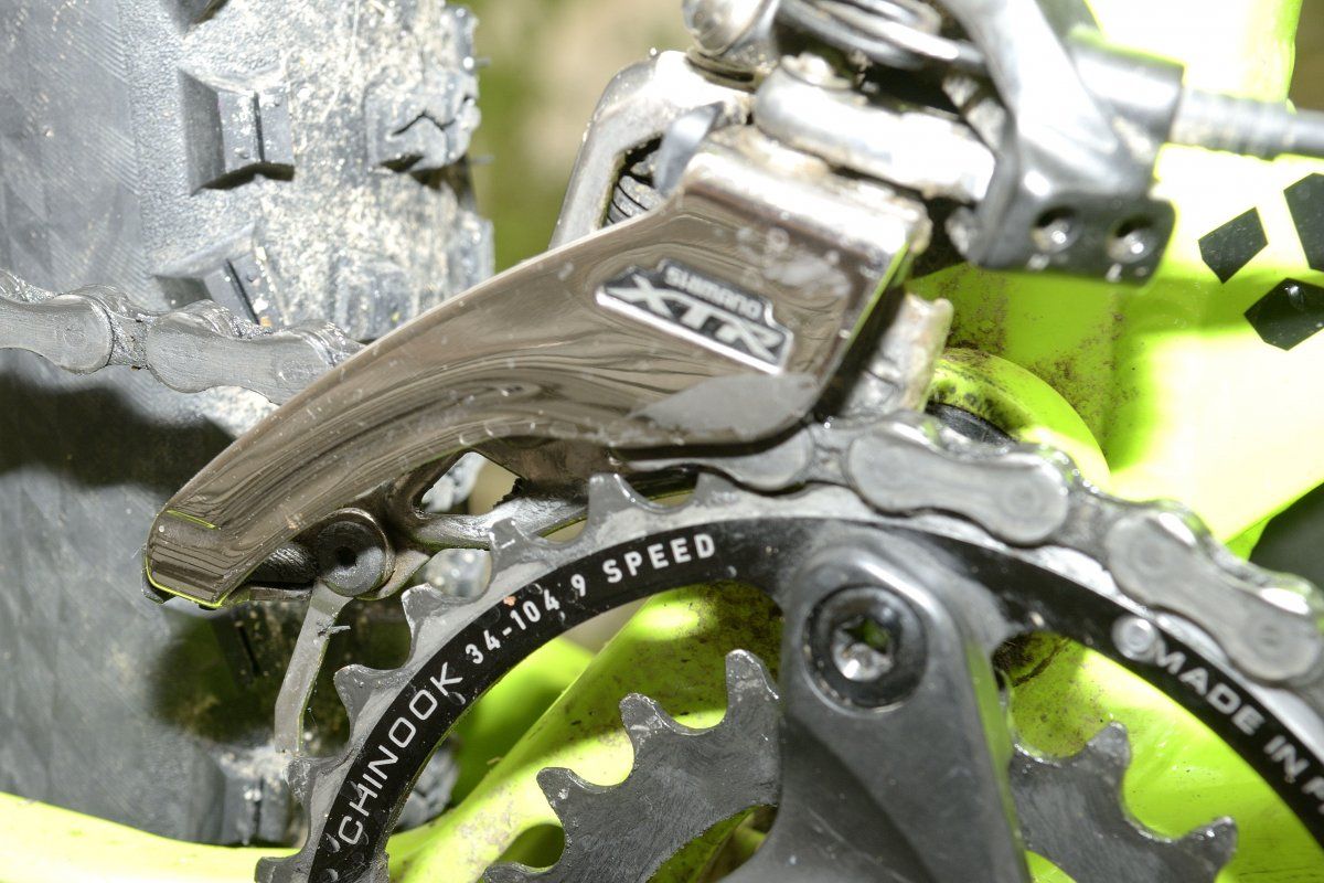

Hallo, ich hab gestern meinen Side Swing Umwerfer + neuen Shifter bekommen und natürlich sofort angebaut, kann nur bestätigen das 22-36 wirklich gut funktioniert. Ich hatte allerdings erst Probleme mit der Einstellung des Shifters, hab dann den Versuch gestartet und den Shifter auf 3-fach umgestellt und was soll ich sagen so klappt es perfekt bei Zweifach :ka::spinner:!!!
(Der Bouwdenzug ist so eingestellt das ich nur 2-fach schalten kann)
Warum das so funktioniert, keine Ahnung!? Aber was solls, dass Ergebnis zählt und ich bin total begeistert super Performance kein Vergleich zu meiner vorherigen x9 shifter x0 Umwerfer kombi, ich werde das x9 Schaltwerk + Shifter jetzt auch noch durchtauschen, wer's brauchen kann, bald steht's im Bikemarkt;)
Hey, was genau hast du denn jetzt für einen umwerfer und shifter? Und ist der Umwerfer am hauptrahmen oder haste nen ht?
Mich interessiert, ob ich den FD-M9025 mit nem sl-m780 schalten kann? 38/24 10-fach. und ob das beim einfedern zu problemen kommen könnte?

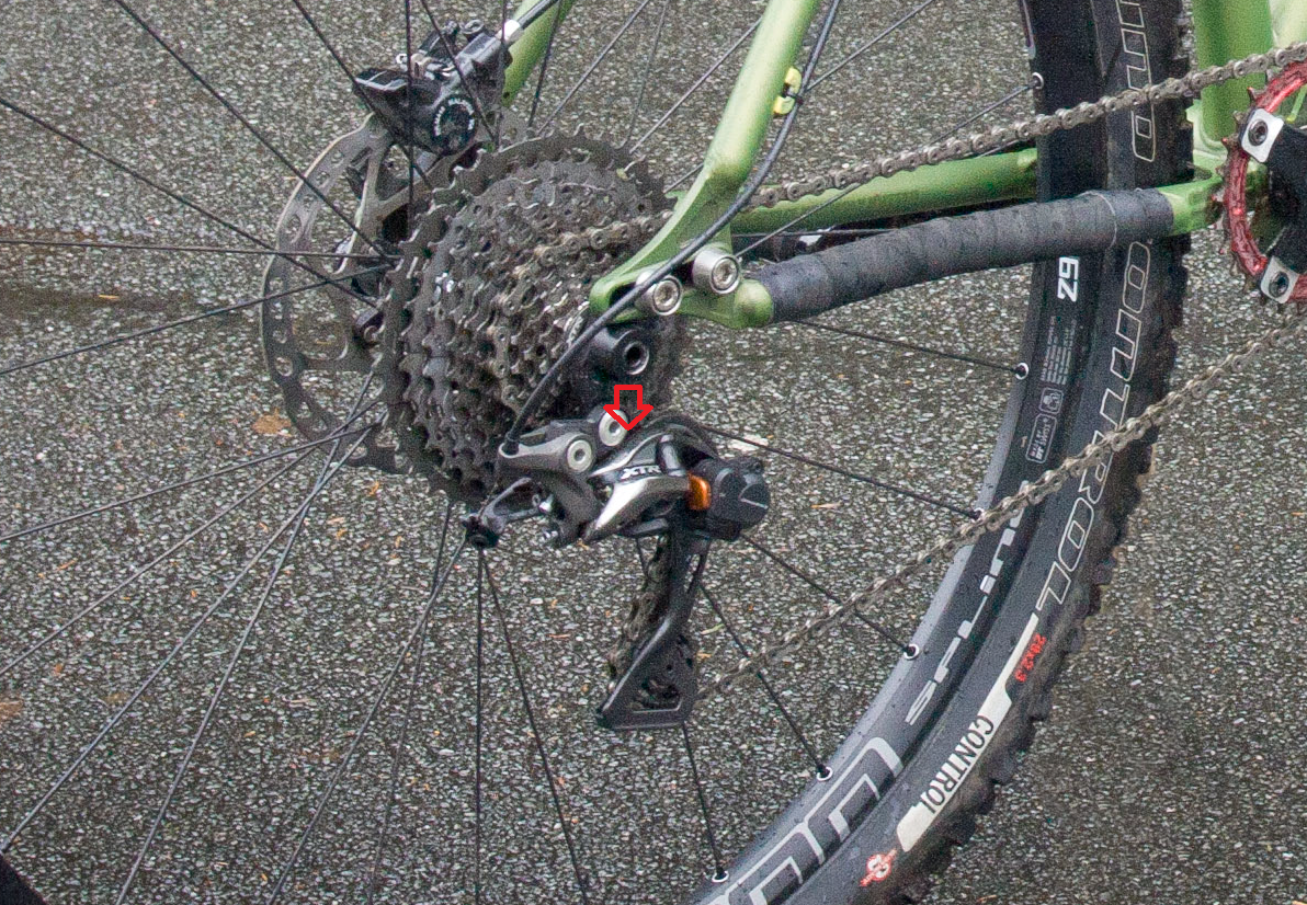

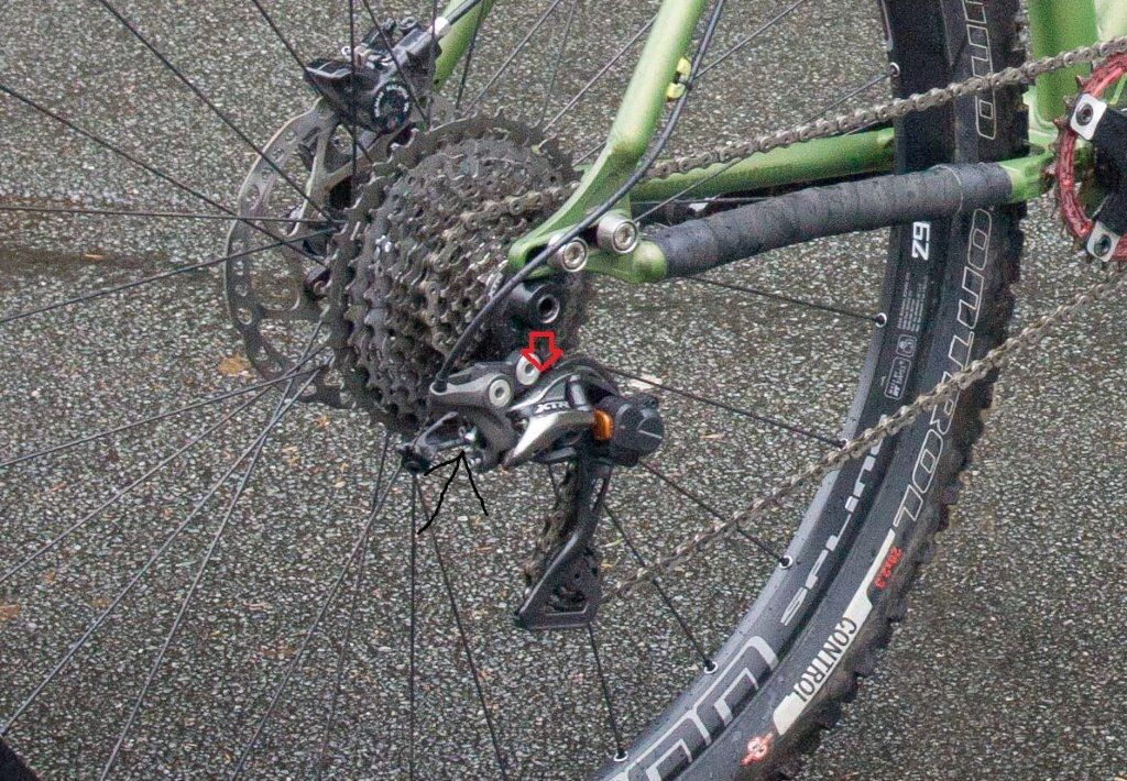

Moin, so ganz zufrieden bin ich mit der Schaltperformance meines XTR Schaltwerks noch nicht. Irgendwas passt doch da nicht?! Auf dem kleinsten Ritzel berühren sich die im Foto aufgezeigten Bauteile des Schaltwerks. Was mache ich falsch?
Die schraube reindrehen, zieht den wechsler nach hinten...
Zwischen oberem schaltrölchen und kleinstem ritzel sollte min. 20mm luft sein.
