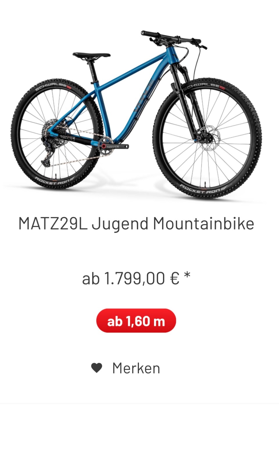

Manche Jungs stehen auf pink
https://www.vpace.de/rahmenset-matz29l-large-alu-hardtail
Kurbel und Tretlager so wie Headset sind inklusive

Bei 1,60 passen 29er sehr gut.
Wir sind seit 1,38 auf 29“ unterwegs
Der Hersteller scheint ahnungslos zu sein oder du schlecht informiert
Das ist kein L Rahmen. Weiß man wenn man sich mit Kinderfahrrädern beschäftigt 😉
@maze5
Wir haben/hatten 4 Vpace HTs bei uns in der Nutzung.
Alle Kids sind/waren von den Rädern begeistert.
Kenne auch niemanden, der die nicht wiederkaufen würde.
Die Größenempfehlungen passen auch. Werden von einigen auch um bis zu 5 cm unterschritten.
Ich habe bereits mehrere Rahmen aufgebaut und kann nur eine klare Kaufempfehlung aussprechen.
Das Max wurde umbenannt in Matz. Die Geo ist identisch geblieben. Lediglich die Leitungsführung wurde am neue. Modell geändert.
