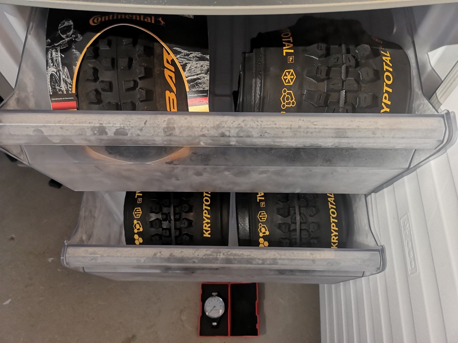

So, Versuch gestartet, Tiefkühltruhe ist bestückt.
Werde demnächst mal meine ermittelten Shore A Werte (@23° & @0°C) für die drei neuen Mischungen mitteilen. Als Vergleich zur Kälteresistänz dient ein im Winter angefahrener Baron PA :D
Allerdings finde ich Shore Messungen an Reifen grundsätzlich kritisch, sind wirklich nur recht grobe Schätzungen, da keine genormten Laborbedingungen vorliegen. Je nach dem wer und wie misst, können ganz unterschiedliche Werte herauskommen. Der Vergleich warme vs. kalte Werte sollte trotzdem eine idee liefern wie sich die Mischungen verhalten.

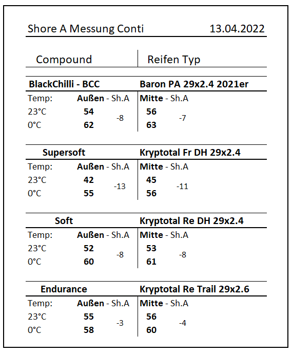

Hier sind die Ergebnisse meiner Shore A Messungen von gestern:
Wie ich schon mal erwähnte, ich erheben keinen Anspruch auf absolute Richtigkeit der Werte, da solche Messungen an Reifen grundsätzlich kritisch sind und je nach dem wer, wie und mit was misst, unterschiedliche Ergebnisse herauskommen werden.
Diese Werte sind mit dem selben Messinstrument, immer auf die gleiche Art und weise, von mir am gleichen Tag unter jeweils konstanter Temperatur gemessen worden. Werte sind gemittelt aus jeweils ca. 10 Einzelmessungen.
Was mir aufgefallen ist:
  • Der Härteunterschied zwischen Soft und Endurance scheint gering zu sein, aber der Soft Compound hat ein deutlich langsameren Rebound und ist in der Hand beim Befummeln deutlich klebriger. Da ist mehr unterschied als es die Shore Werte zeigen.
  • Für mein persönliches Empfinden ist der alte BlackChilli Compound vom Kaiser & Baron PA noch am ehesten mit dem Endurance vergleichbar, Härte, Rebound und vom Gefühl in der Hand.
  • Der Endurance Compound verhärtet verdächtig wenig bei abfallender Temperatur auf 0°C, ich konnte es nicht glauben und hab den Test damit mehrfach wiederholt, kam aber immer in etwa gleich raus. Keine Ahnung was Conti da für eine PKW Winterreifen Mischung verwendet hat, die angeblich auch noch eine hohe Abriebfestigkeit haben soll :eek: Vielleicht kann/wird jemand diesen Test wiederholen um eine Bestätigung zu haben.
  • Ab wohl die Werte zwischen den äußeren und mittleren Profilblöcken unterschiedlich sind, denke ich nicht das es unterschiedliche Mischungen auf der Lauffläche gibt. Die Messwerte fallen unterschiedlich aus wegen der jeweiligen Form, Größe und Höhe der gemessenen Stollen. (Beispiel: Soft Compound, mittlere Stollen gemessen, Argotal 52 Sh. A (gleicher wert wie außen da relativ große Blöcke) vs. Xynotal 55 Sh. A (gleicher Compound aber deutlich niedrigere Blöcke, außen aber ebenfalls 52 Sh. A).
Persönliche Meinung:
Überbewerten sollten man Shore Werte im allgemeinen nicht, Härte ist nicht alles, gibt viele andere wichtige Faktoren für die Fahreigenschaften die nicht aus den Shore Werten abgeleitet werden können, wie Rebound & Dehnungsverhalten (damit auch Dämpfung), Haftreibung (Rollwiderstand), Nasshaftung, Kälteresistenz, Riss- und Abriebfestigkeit usw.
So, nun aber genug geschwafelt, aufs Bike steigen, die Kaiser Kombo muss noch runter geraspelt werden :D

cool, thanx!
Bestätigt meinen Plan, zusammen mit der obigen Einschätzung: Endurance Trail und das sollte tun 😁
...wer "maxxgripp" will: nach oben kommt ja noch was (;

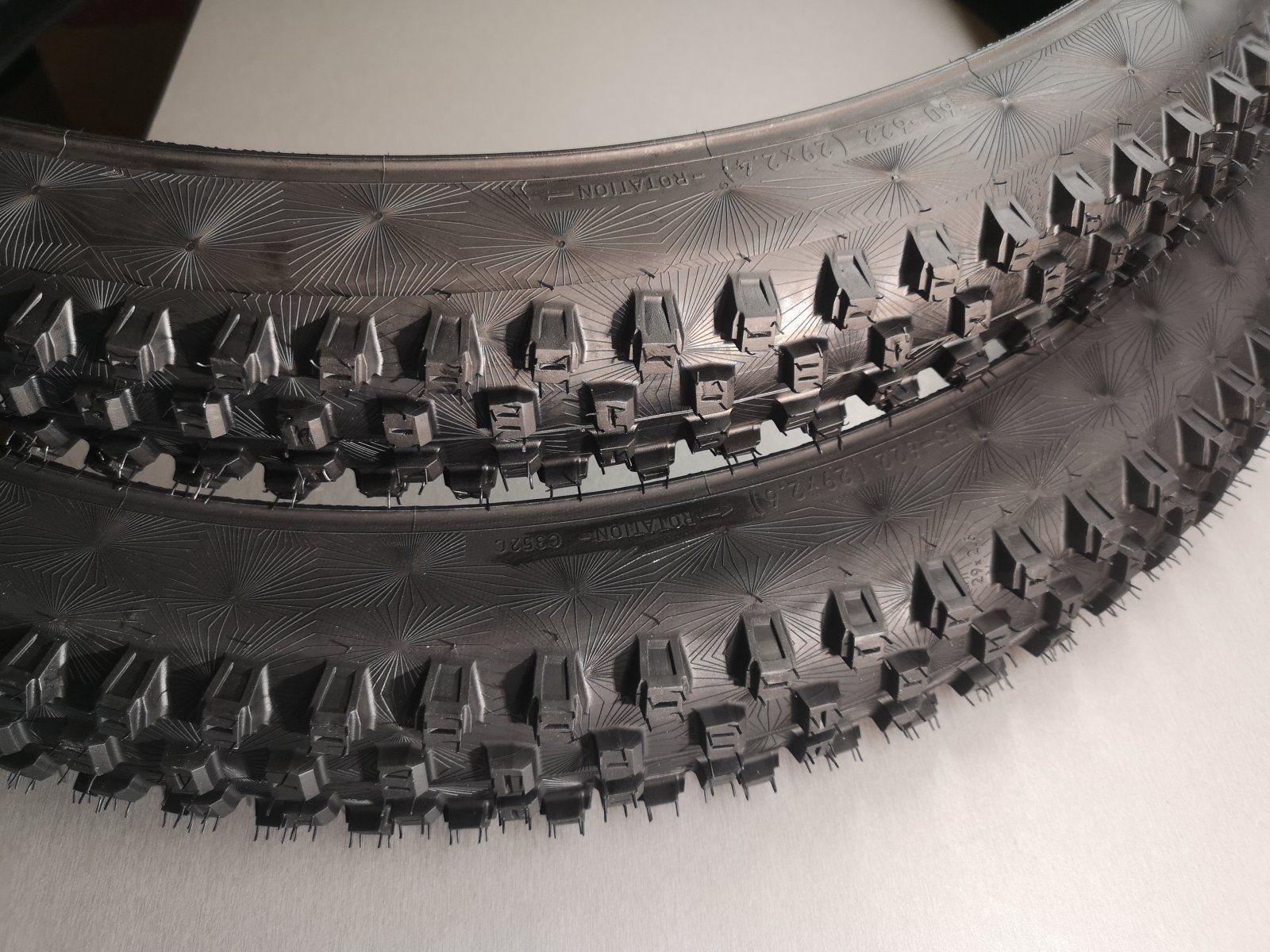

Kann es sein, dass beim Argotal die Rotationsbeschriftung falsch herum ist?
So wie es angeschrieben ist, würden die angeschrägten Mittelstollen nach hinten zeigen. Die müssten doch nach vorne zeigen.
Du hast recht, da stimmt was nicht o_O
Jetzt ist die geballte Schwarmintelligenz gefragt, was stimmt hier nicht? :D
Oder soll es so sein? Für DH Rollwiderstand egal, Grip Grip Hurra! :lol: Und für Enduro doch die übliche Anordnung?

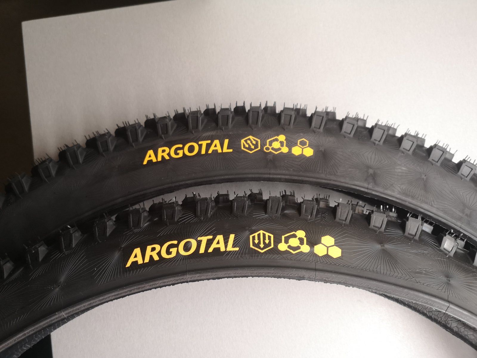

Und hier noch mal der Beweis für unterschiedliche Herstellorte (Musste den einen Reifen für die Aufnahme wenden).

Völlig absurd, erstmal müssen neue Reifen in Tiefkühler, unbedingt! Wetter war eh viel zu gut zum testen
Also ich kann das gut nachvollziehen und freue mich, dass er das gemacht hat. Die alte BlackChili-Mischung war für mich der perfekte Reifen zum Biken im Winter und da muss man jetzt, nachdem die auf Halde liegenden Reifen aufgebraucht sind, dringend passenden Ersatz finden. :D
