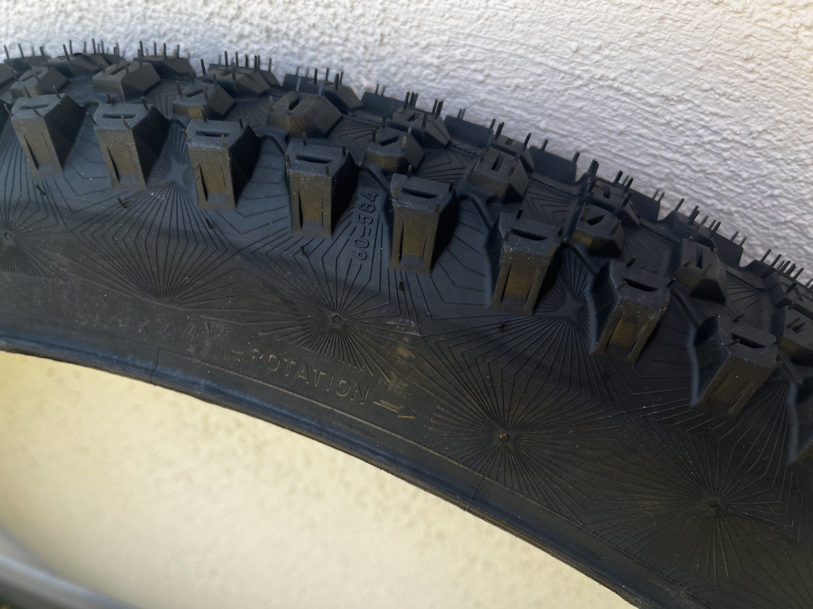

Ist doch richtig rum. :confused:

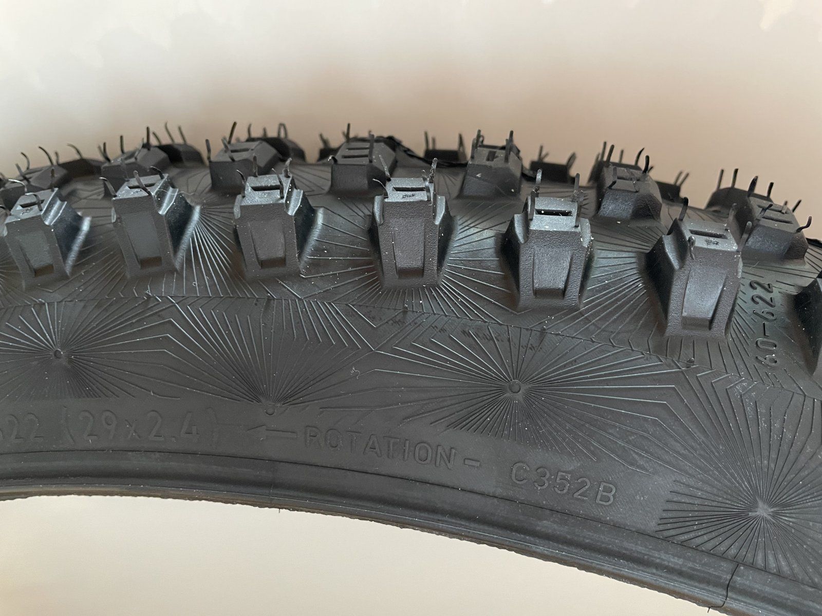

der Aufdruck auf den Argo muss nicht falsch sein, der soll gar nicht leicht rollen, dafür Bremsgrip generieren,
evtl. ist das ja sogar ein Reifen den man in beide Richtungen montieren kann je nach Einsatzbereich. Ich bin die Minion DHF wenn die schon gut runter waren am VR auch immer falschrum anschließend am HR gefahren, reiner Park Einsatz, das hat super funktioniert, vor allem auf Strecken bei denen man eher die HR Bremse zieht um auf die gewünschte Line zu kommen oder einfach weil es super loose war und man die Bremsstraktion am HR gebraucht hat.
Am DH Rad würde ich den Argo wohl vorne in guter Abrollrichtung montieren, am HR kann ich das nicht testen, gibt leider keine 26 Zoll Version, aber HR ist bis zu einem gewissen Grad eh fast egal, da funktioniert bei Schmodder sogar ein uralter Intense Intruder.
Letzterer ist immer noch mein Lieblingsreifen als Allrounder, der kann iwie alles, wenn man sich die alten Intense Reifen anschaut, vor allem das Profil, haben eigtl alle dort ursprünglich abgekupfert.

hab bei meinem garnicht drauf geachtet und ihn einfach so montiert, wie es gehört.
"Made in Germany" ist also doch kein Qualitätsmerkmal :D
der Pfeil auf meinem Argo DH SuperSoft zeigt tatsächlich auch in die falsche Richtung.
Vielleicht hat BC auch eine Limited-Edition verkauft und die waren deswegen so billig (59€ im Vergleich zu 72€ bei bike24) :D
