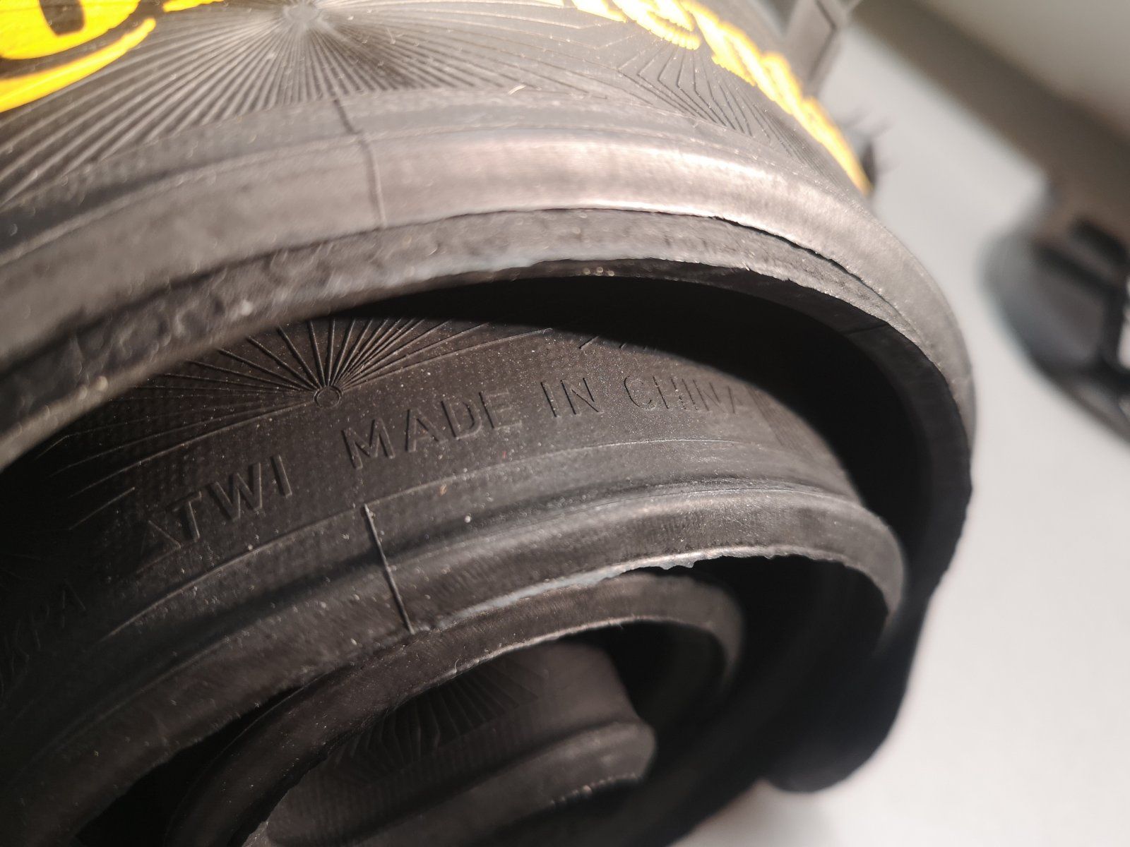

Jo, steht drauf, ich war auch etwas überrascht. Wahrscheinlich da es ein 2.6er ist.
Ich nehme an alle 2.4er Soft und Supersoft kommen aus Korbach, 2.6er und Trail Varianten aus China.
Allerdings kann ich absolut keinen Unterschied der Soft Mischungen (Deutschland vs. China) fühlen oder Messen.
Auch die sonstige Verarbeitungsqualität des Reifens scheint genauso gut zu sein wie bei den aus Korbach, zumindes was ich bisher erfummelt und gesehen habe.
Interessant. Aber zeigt halt leider auch dass die Instagram Behauptung vom Conti Marketing Team, dass die Enduro Reifen alle in D gefertigt werden, falsch war. Wie ich vermutet hatte. 😕

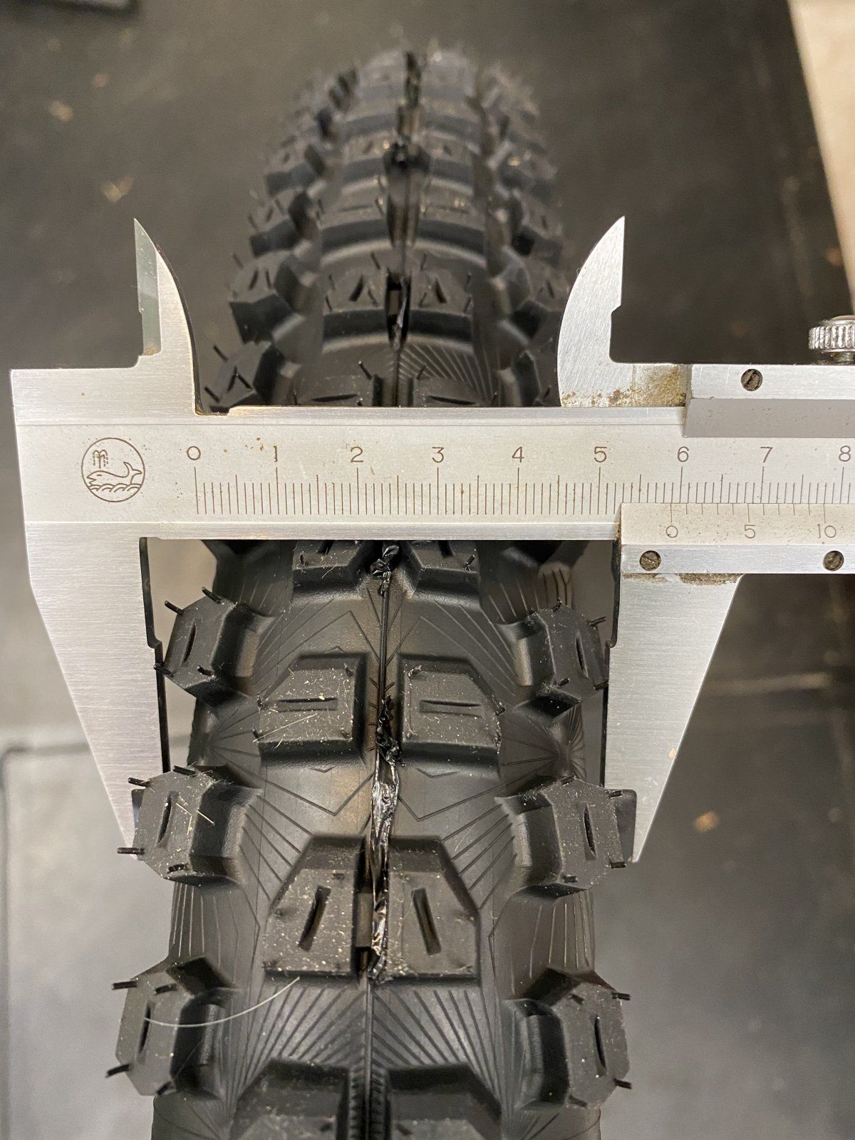

Hier mal der erste Eindruck vom Montieren und Befummeln:
Kryptotal Fr DH Supersoft 29"und Kryptotal Re DH Soft. 27,5"
Felgen: Chromag BA30.
Der Front ging gerade so mir der Hand, der Rear ging ganz schön stramm auf die Felge, da habe ich für die letzten cm doch einen Reifenheber gebraucht und es empfiehlt sich, vor dem Aufpumpen das Felgenbett mit ein wenig Spüliwasser zu benetzen, dann gehts deutlich einfacher. Nach dem Ploppen sofort ohne Milch dicht und sitzen wie ne eins, laufen super sauber und vom Befummeln her ist der Soft schon sehr weich und klebrig, finde ich, der Supersoft ist aber mal richtig klebrig, da kleben sogar die Finger dran. :)
Gefallen mir vom ersten Eindruck sehr gut, mal sehen, wie sich das tritt...
Der Rear ist ohne Cushcore 50g leichter als der Eli Grid Trail mit Cushcore.
Das sind die Breiten kurz nach dem Aufziehen mit 2 Bar.
