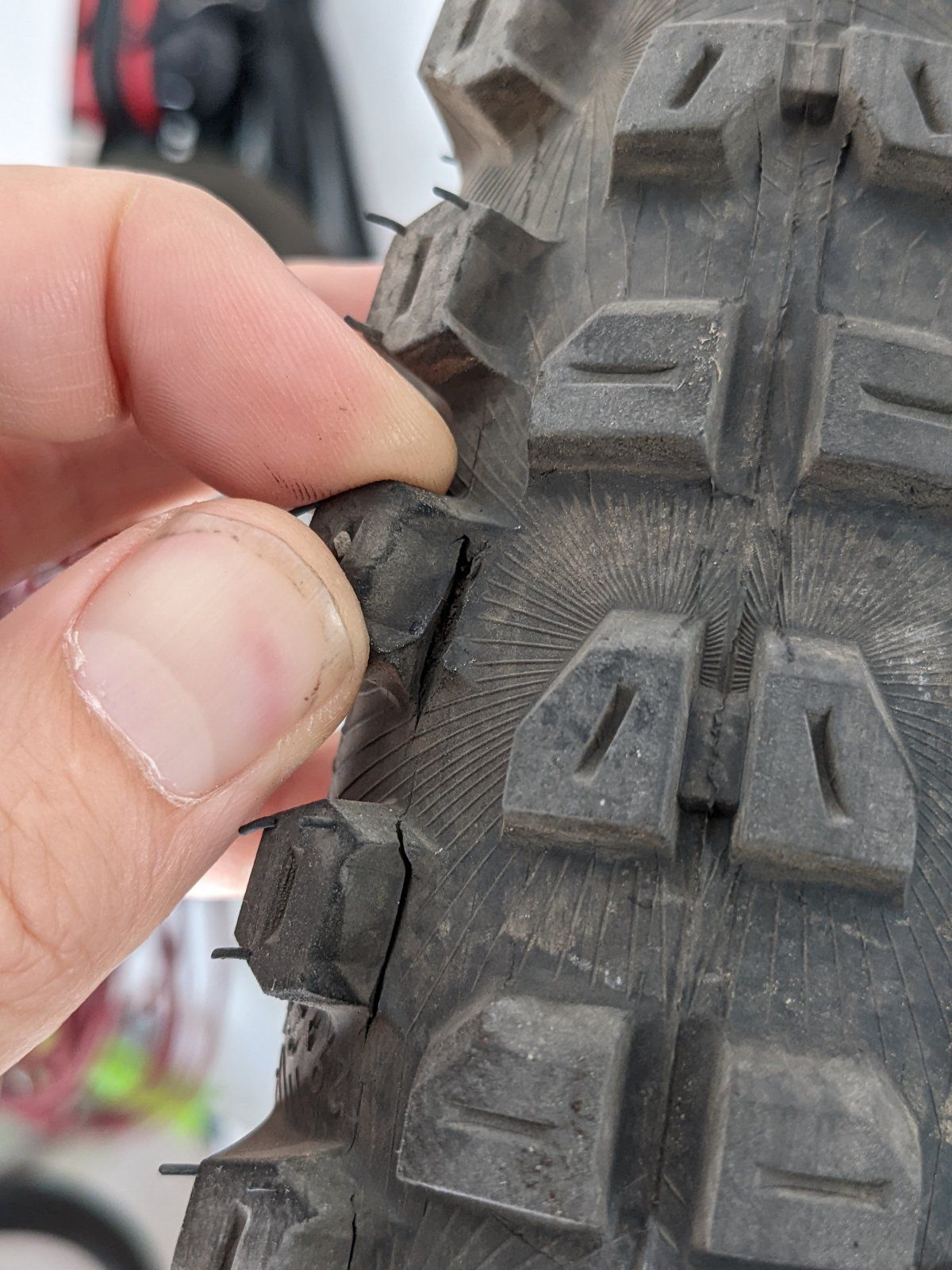

Ich bin hier kein Stammgast, aber sind abreißende Außenstollen jetzt Standard oder Gewährleistung ? Es ist die zweite Fahrt gewesen...
Conti ist da sehr kulant. Bekommst bestimmt einen neuen Reifen. Bisher halten die DH in Soft und Supersoft bei mir hervorragend. Deutlich länger als die Spezi T9 Mischung welche ich aber auch sehr gut finde.

Na, den Reifen könnte man ja auf jeden Fall noch weiter fahren - dicht ist er. Es sind nur die Stollen die sich lösen
wenn weitere einreissen wird sich das sehr bescheiden fahren. Hatte das gleiche Problem bei nem anderen Hersteller und die Seitenstollen klappen dann abrupt weg in der Kurve. Fährt sich wie auf Eis...
Ja, der geht auch zurück, keine Frage (Bike-Components hat auch schon - wie üblich - sehr schnell reagiert und es läuft als erstmal als Reklamation, Ausgang teile ich hier natürlich mit).
So wie es jetzt ist, wäre es kein Urlaubskiller - aber wenn das nach zwei Fahren so aussieht...

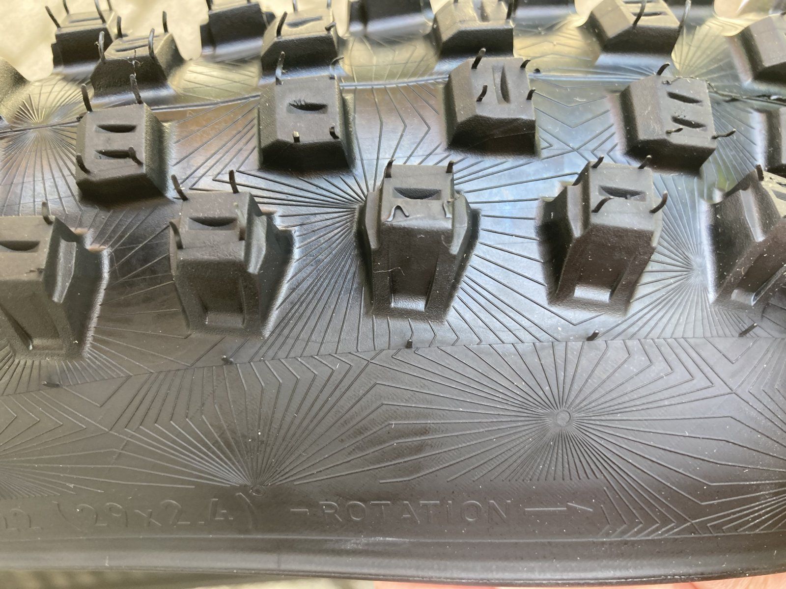

Kann es sein, dass beim Argotal die Laufrichtung falsch angedruckt ist? Die Abrundungen der mittleren Stollen schauen wirklich nach hinten?
