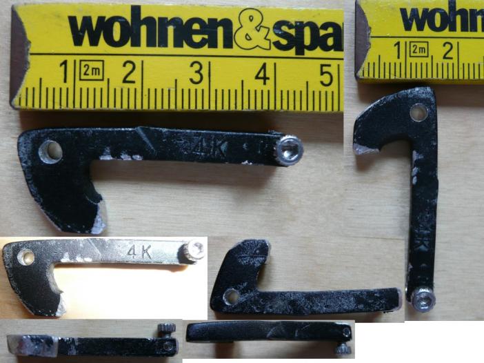

Hab es jetzt endlich mal geschafft Bilder zu machen. Wie gesagt, das Teil ist aus einem Schnellspanner für die Sattelstütze gesägt und gefeilt.
Sorry die Bilder sind ein bisschen hässlich zusammengefügt aber ich hoffe man erkennt das Wesentliche...
