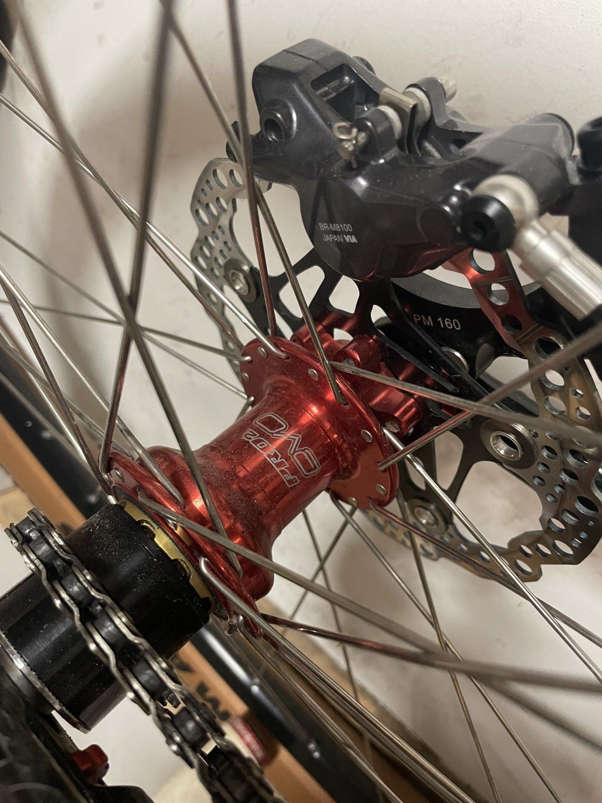

Der Flansch ist auf beiden Seiten sehr hoch, nicht wie bei der NonePlus, was das quentschen an Steifigkeit, was ich bei der NonePlus vermisse, bringen könnte.
Die VR Nabe ist spannend.
Sie passt vom Finish her gut zu einer I9 Hydra und ist leichter als die VR Nabe davon.
Der Flansch ist auf beiden Seiten sehr hoch, nicht wie bei der OnePlus, was das quentschen an Steifigkeit, was ich bei der OnePlus vermisse, bringen könnte.
Oneplus? Meinst du die non+?
Die non+ ist damit auf der Bremsseite 2 mm höher auf der andere 6 mm niedriger im Durchmesser (gerundet). Abstände praktisch gleich.

Auf jeden Fall singt meine Disc mit der NonePlus, wenn das Laufrad flext immer wieder mal wenig, egal an welcher Gabel ich das VR schon hatte. Vielleicht ist auch die Abstützung der Achse nicht so optimal, die hier bei der OneUp nochmal explizit erwähnt wird. Es könnte allerdings auch einfach der kleinere Flansch auf der rechten Seite sein. Der mehr Bewegung richtig Disc zulässt. Muss ja nicht viel kippen.
Bei meiner DT Swiss 180 EXP VR Nabe mit 28 Speichen, habe ich so ein Problem nicht.
