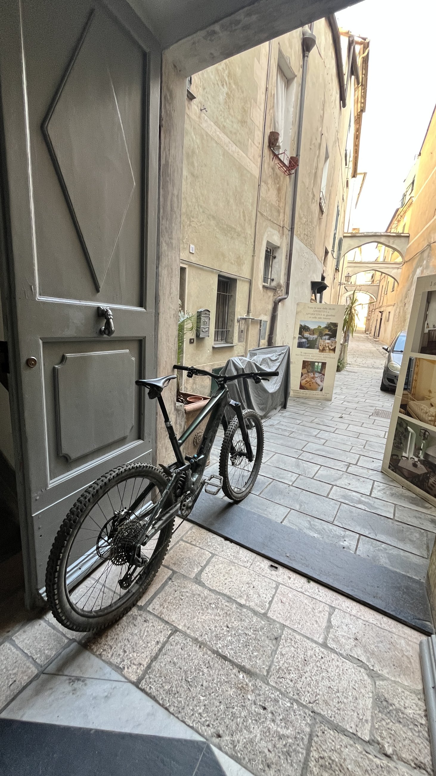

Kurzes Update nach 4 Tagen Lago di Garda und 12 Tagen Finale, also ca. 35.000 TM und 6000 HM 😳 später.
Ich habe nach 30 Jahren meine Gabel und davor noch meinen Dämpfer gefunden (Achtung persönliches Empfinden)
Ansprechverhalten sensibel, hat nur einmal durchgeschlagen, nutzt den Federweg sehr gut und es fühlt sich extrem spurstabil an.
Torsion/Steifigkeit bei 115kg-Fahrer kein Problem, die 220 er Scheibe läuft wie am ersten Tag.
Die Fertigungsqualität kann ich nicht bemängeln, habe aber letztes Jahr im September gekauft.
Und all in black ist am schönsten, Podium hin oder her 😉

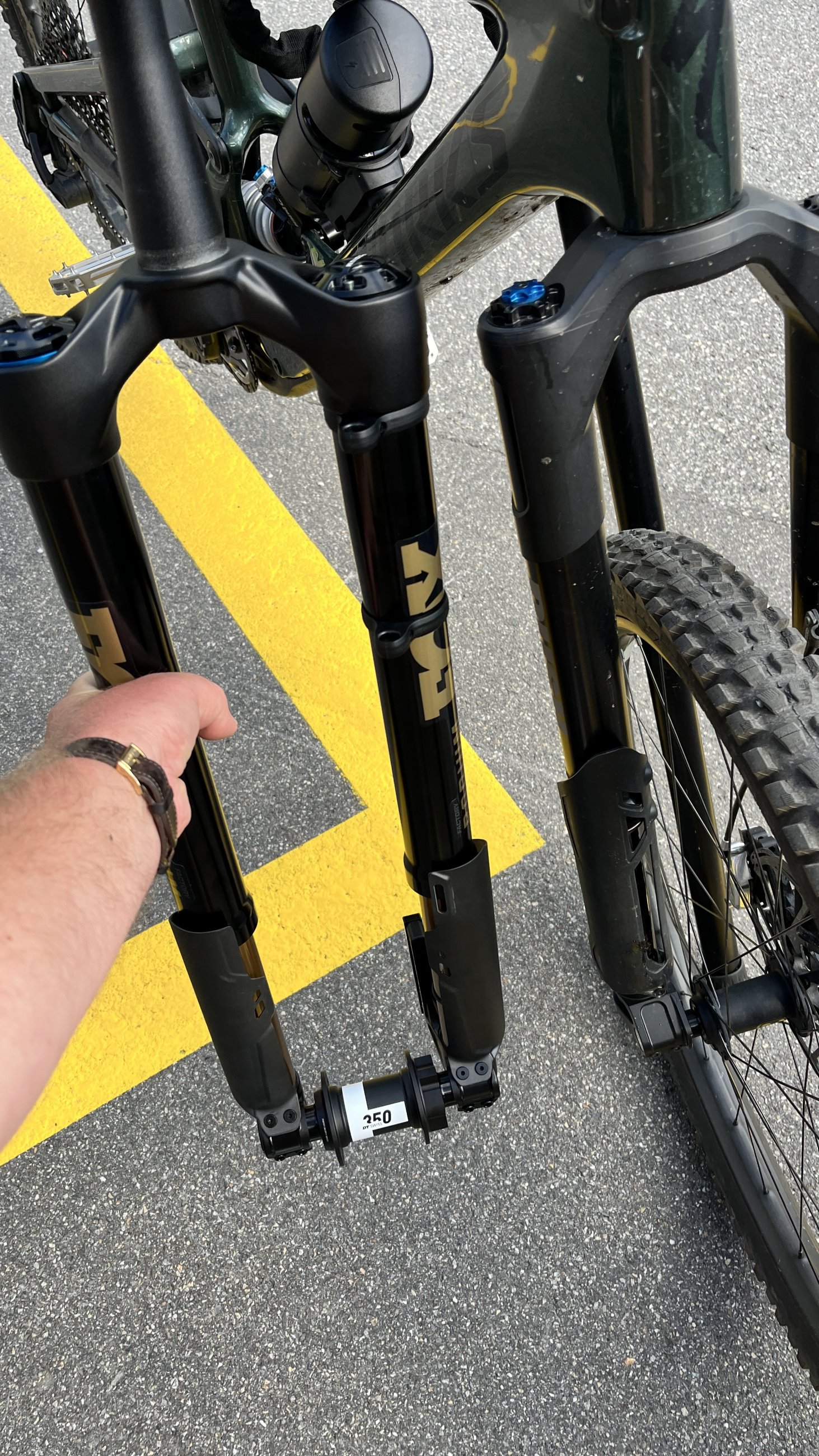

Gibt’s irgendwo nen Vergleichstest zwischen Nine One , der Intend und der Fox Podium?
Schon jemand alle 3 Gabeln gefahren, zufällig?
Hab ne Fox 38 Grip2 und würde gerne auf ne USD wechseln….
