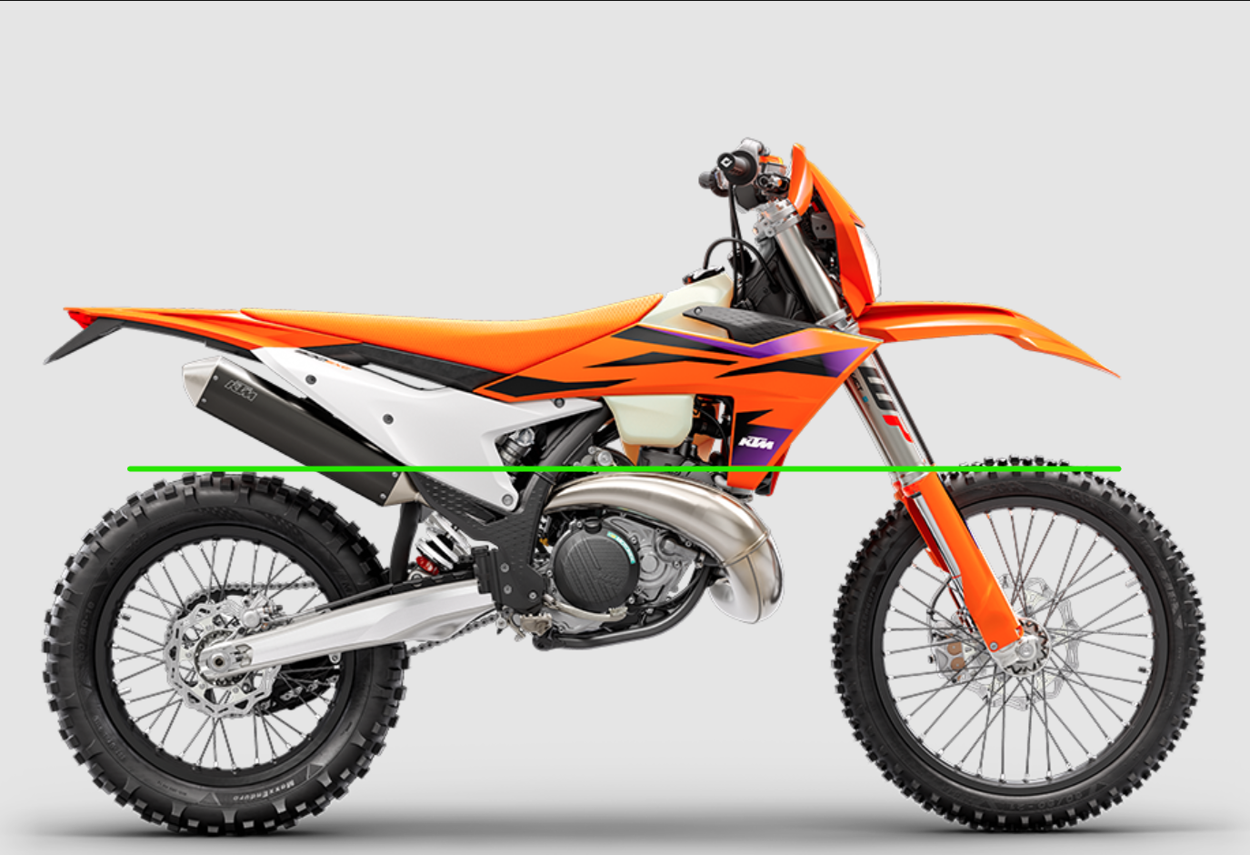

Diese Vergleiche von Motocross/Enduro und Mountainbikes sind Bauernfängerei (wenn auch nicht immer alles falsch ist, und einen wahren Kern haben kann). Es ist aber viel komplexer als das, was immer so plakativ als Vergleich hernaghezogen wird.
Hier mal das vielzitierte Beispiel der Motorradmullets.
Der Unterschied von 18" hinten auf 21" vorne wir gerne als so riesig beschrieben:
Wenn beim Motorrad doch also alles so gut ist, warum fahrne wir dann 29" und nicht 21" Unsere Räder sind doch viel zu groß von vorne herein, oder?
Nochmal: zwei völlig unterschiedliche Sportarten. Nur weil die Dinger zwei Räder haben und im Gelände unterwegs sind, muss nicht das Eine auch für das Andere Sinn machen.
Nochmal zwei völlig unterschiedliche SPortarten. Nur weil diue Dinger zwei Räder haben und im Gelänge untewegs sind, muss nicht das eine auch für das andere Sinn machen.
