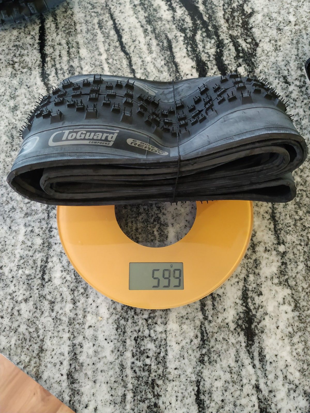

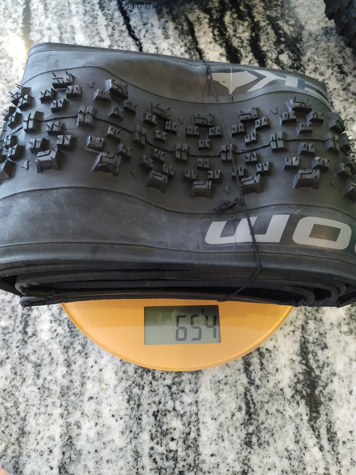

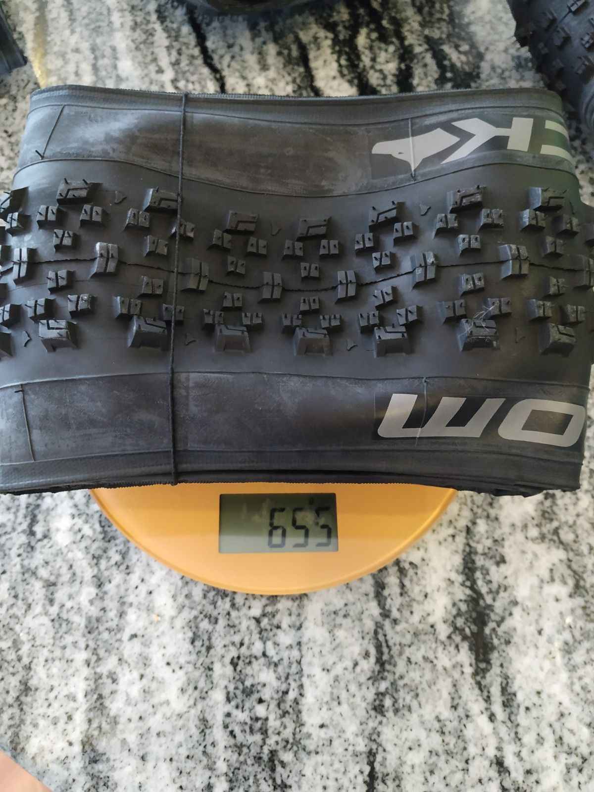

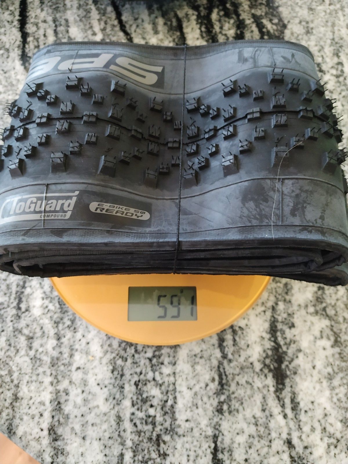

Ich hab gestern die Lieferung durchgewogen
2x Race 29-2.25
2xSpeed 29-2.25

Gewicht des Reifens ist an der oberen Toleranzgrenze (918g / +8%), stört mich aber nicht weiter:p....der Reifen soll den Cross 2,4 am VR ersetzen, der wiederum kommt hinten drauf wenn der Race 2,4 verschlissen ist.
Der Trail 2,4 hat auch wieder ein schönes Volumen auf 35mm Maulweite und läuft vor allem 1a rund...absolut null Ausschlag, die hohe Fertigungsqualität bei den WP's begeistert mich immer wieder.

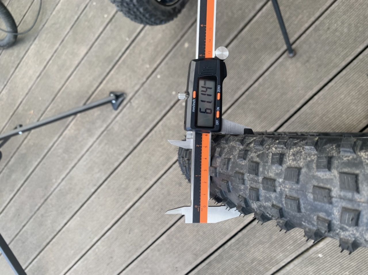

Heute nochmal gemessen… WP 2.4er sind 2.4er 👍🏻

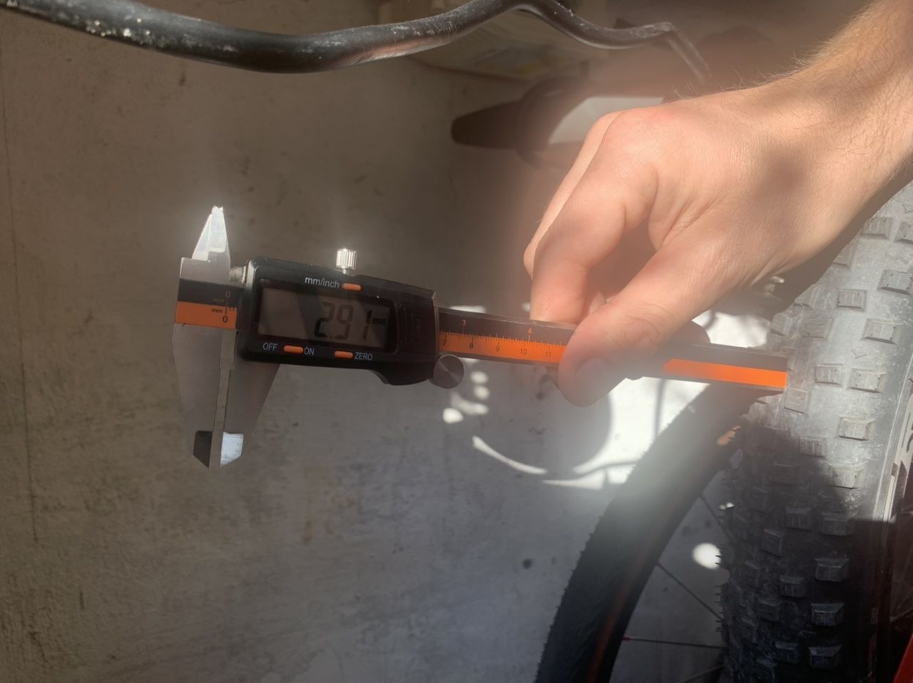

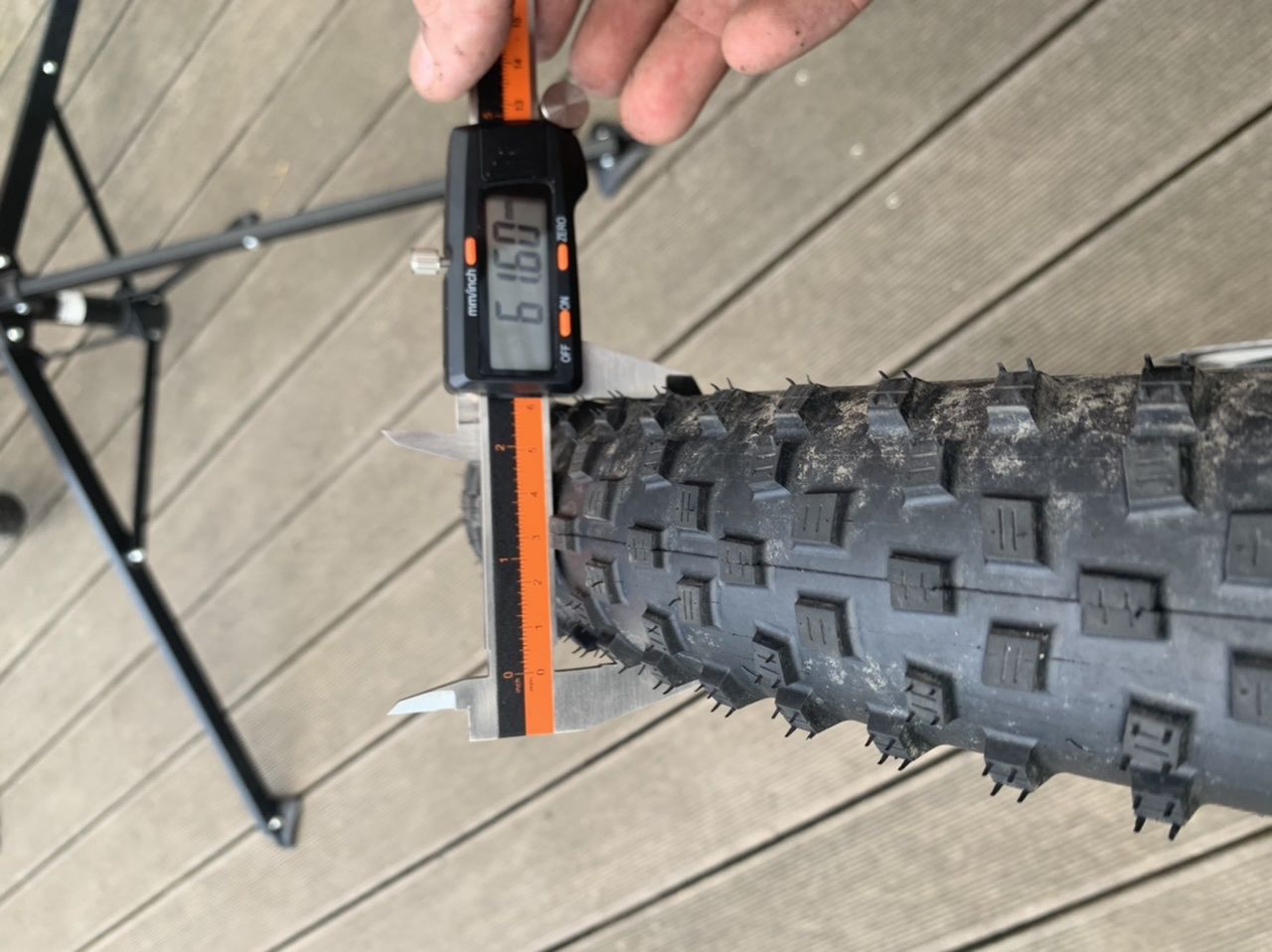

Race 29x2.4 auf 30mm IW (1,6 Bar)
Trail 29x2.4 auf 30mm IW (1,5 Bar)
Cross 29x2.4 auf 25mm IW (1.5 Bar)
Cross 29x2.4 auf 30mm IW (1.5 Bar)
Cross 29x2.4 auf 30mm IW (1.8 Bar)
Der Noble Finne (der Messschiebedings) am Ur-Meter
(30mm Felge ist immer die gleiche, der Cross immer derselbe. Ja ich hab Spaß an sowas. Nein, es ist nicht wichtig)
Bei mir läuft für die nächsten 4 Wochen Trail vorn und Cross hinten.
Danke für deine bebilderte Doku der Reifenbreiten hier. :daumen:
Sehr interessant finde ich das sehr offene Profil beim 2.4er Trail im Vergleich zum 2.4er Race/Cross und das relativ flache Profil beim 2.4er Cross, oder ist der schon etwas abgefahren?
Evtl. könntest du mal die Stollenhöhe messen, wenn möglich? Wäre sehr interessant.

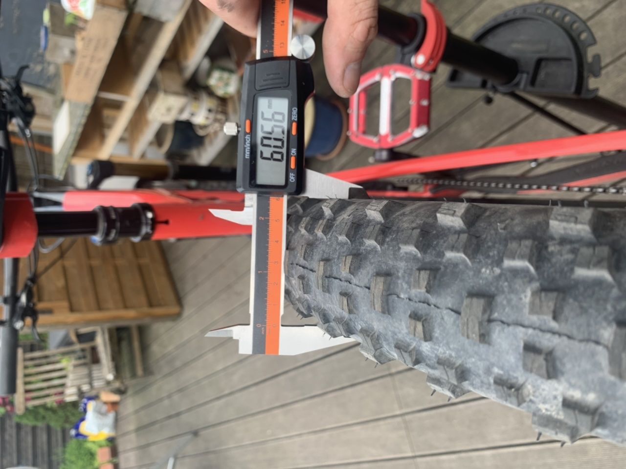

Meine 800 km gelaufenen 2.4er Speed und Race haben eine Breite bei einer IW von 25 mm von 60.2 mm und 60.4 mm.
Dabei ist mir aufgefallen, dass beide Reifen am Übergang vom Laufstreifen zu den Flanken (fertigungsbedingt?) einen kleinen umlaufenden Steg haben. Ignoriere ich den, hat ja nix mit der wirklichen Breite zu tun, komme ich bei beiden auf eine "wirkliche" Breite 58.9 mm und 59.2 mm.
Nur zum Vergleich: 2.3er Conti Cross King RS auf IW 25 mm = 58.7 mm.

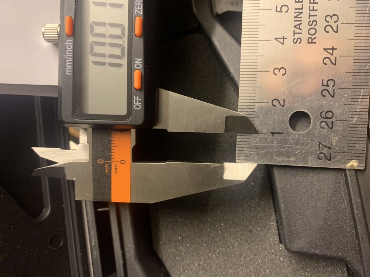

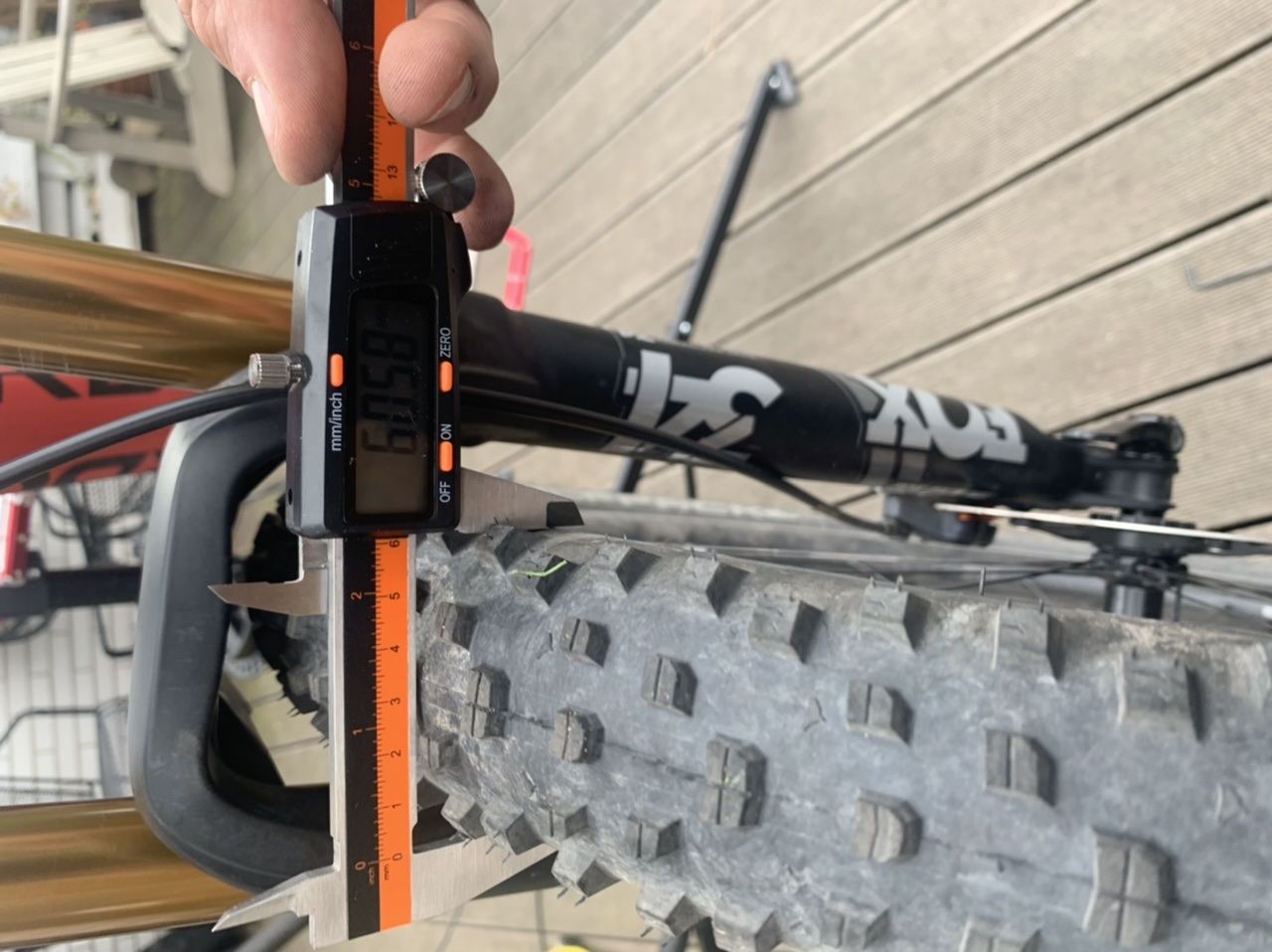

Die Stollen in der Mitte sind gemittelt beim Trail 3,7mm, beim Cross 3,0mm und beim (800-900km gefahrenen) Race 2,6mm.
(MKIII 2,9mm, Baron 4,3mm, Spezi GC 2,9mm, Speci FT 2,5mm)
so gemessen:

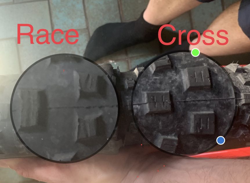

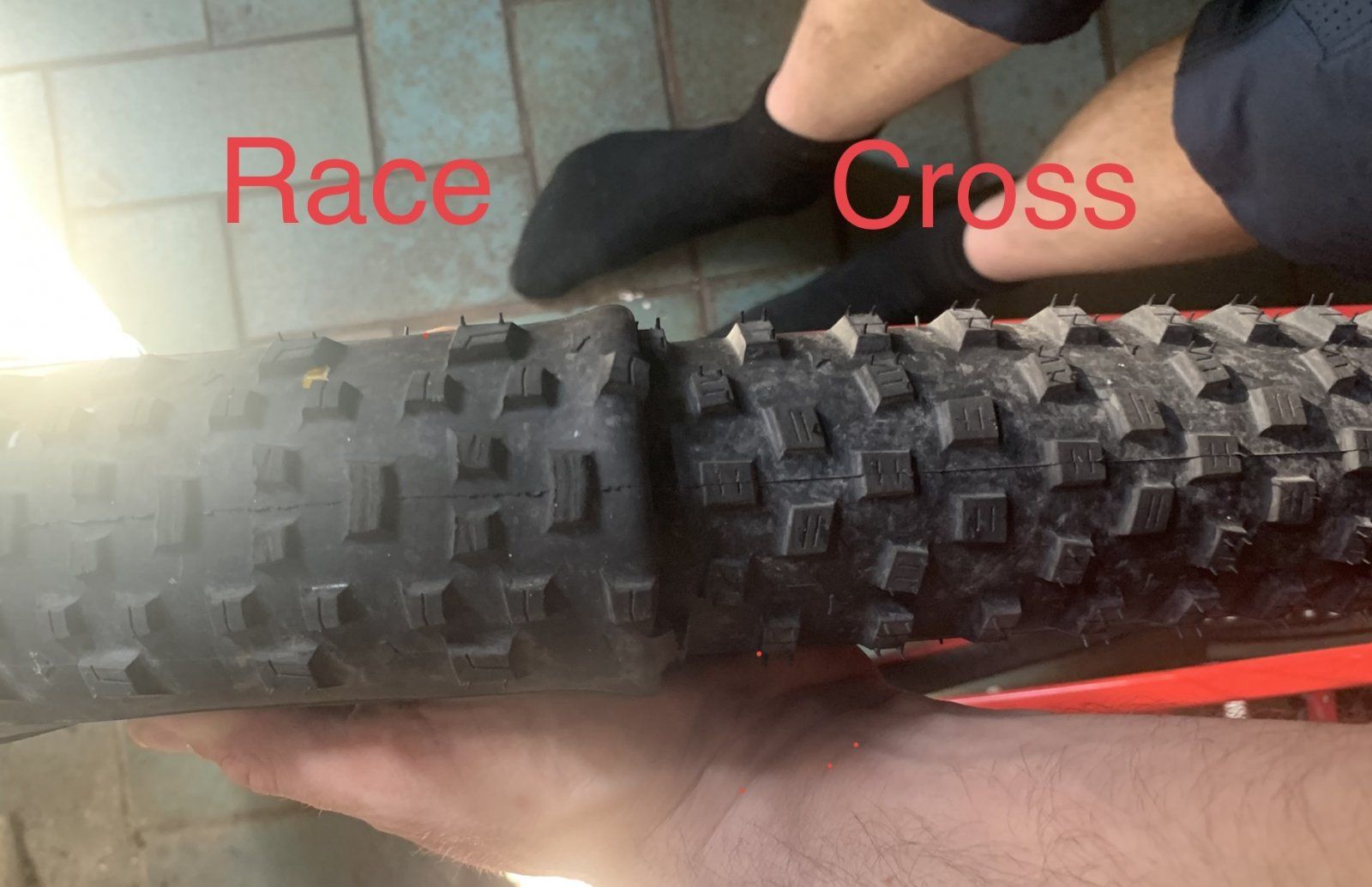

hier Race vs. Cross:

Mmmh, gute Frage. Der 2.4er Race macht alles sehr gut auf der Bremse/im Anstieg/normalen Kurven.
Den 2.3er Cross King macht's ähnlich gut. dem Cross KIng würde ich je nach Bodenbeschaffenheit, etwas mehr Kurvengripp attestieren, dem Race dafür evtl. leichte Vorteile bei der Traktion.
Der Cross King rollt auf Hardpack etwas ruhiger ab, beim Rollwiderstand tun sie sich die beiden eigentlich nix. Verschleiß ist bei den Wolfpacks höher.
so ähnlich hätte ich es auch beschrieben, bin die 2 ja auch schon gefahren (wobei den 2.4er Race nicht so lange, der ist dann zum Junior gewandert).
